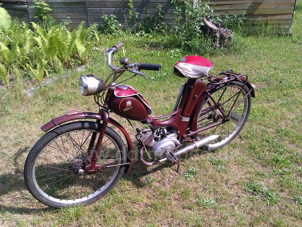

Geschrieben am: 23.05.2011, 16:13
So, nun hab ich ihn soweit fertig, bis auf den Tachoantrieb.
Der Motor läuft super, hab die Nadel höher setzen müssen, eine größere Düse drin, und auch eine andere Nadeldüse und siehe da, er zieht in jedem Gang und hat auch keine Macken mehr. Heut bin ich ca 2 1/2 Stunden gefahren und nur einmal musste ich ihn abkühlen lassen bzw. die Kerze wechseln.

Geschrieben am: 24.05.2011, 17:31
Ich hab da noch ein Problem, mittlerweile hatt sich der Sr zum "Kurzstreckenfahrzeug" entwickelt,
wenn er stand springt er sehr gut an und läuft 1a, er fährt sich auch sehr gut solange ich in einem gleichmässigen Tempo fahre, aber nach ca. einer halben Stunde wird er etwas unrund und wenn ich anhalte bekomm ich ihn nicht mehr an, egal was ich mache, zB andere Kerze etc.
Aber wenn er dann wieder eine halbe Stunde stand, als wenn man einen Schalter umlegt läuft er und fährt wieder als wäre nichts gewesen.
Ich denke es ist der Kondensator, alles andere ist top, wie bekomm ich den raus und wie wechselt man den?

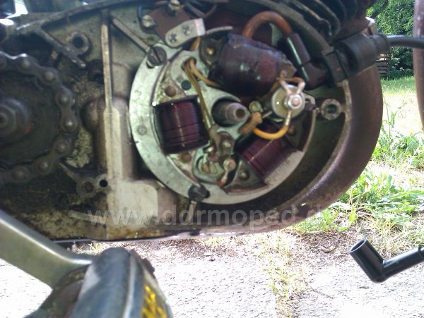

Danke für eure Hilfe/Tips, aber nun habe ich das eigewntliche, wo ganz anders liegende Problem gefunden.
Nun dachte ich der Grund warum er bei Wärme nicht mehr so will ist der Kondensator und ich wollte ihn wechseln, aber: blink.gif er ist neu, auch der Unterbrecher ist neu. _uhm.gif
Man beachte ebenfalls die Einkerbungen links am Rand, da wurde mal die Optimale Zündstellung markiert.
Hier war kein Fehler zu sehen.

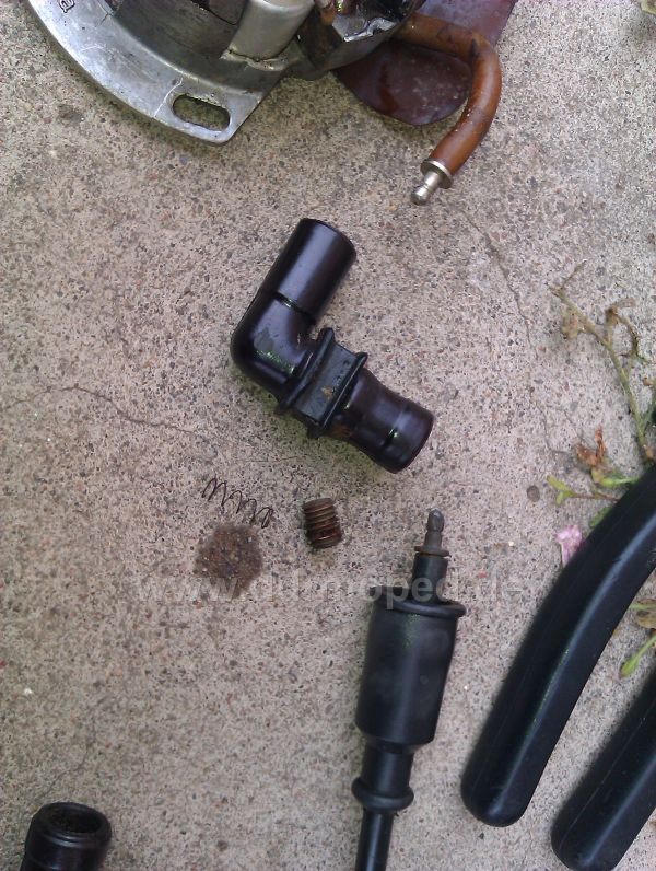

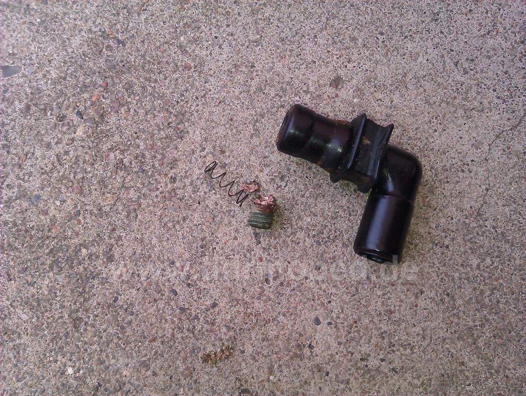

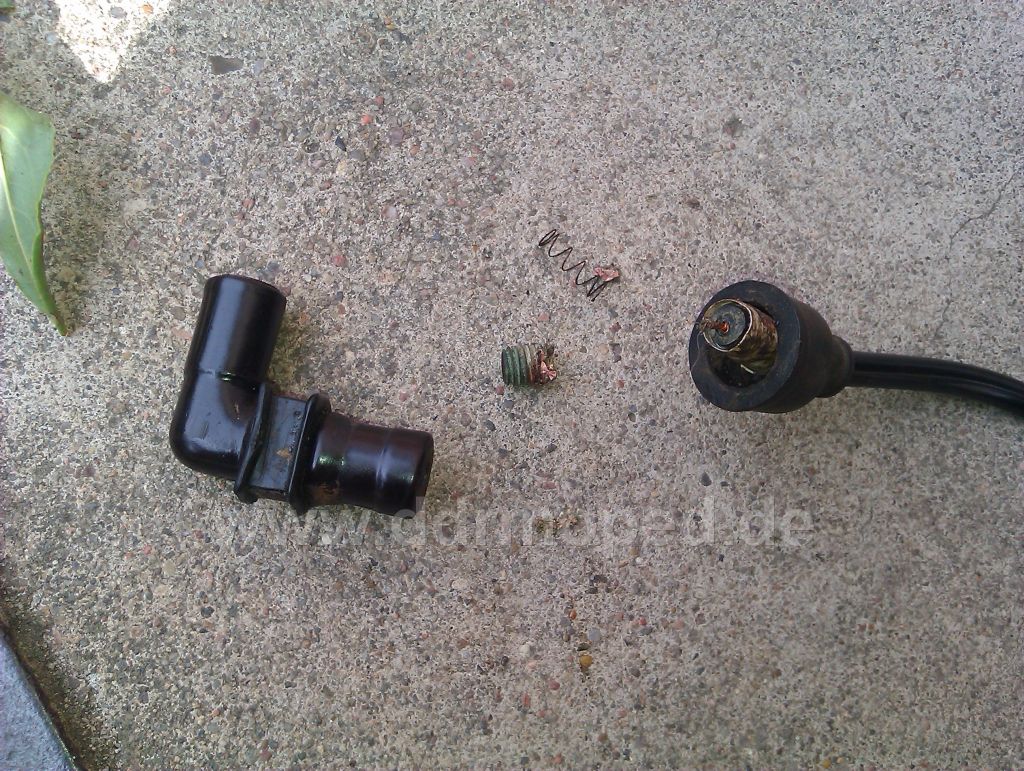

Geschrieben am: 01.06.2011, 10:34
Ich hab dan bemerkt das sich das Zündkabel drehen lässt und hier mal nach dem Fehler gesucht und ihn gefunden der Steckanschluss für das Zündspulenkabel war ok aber das Kabel zur Kerze lag lose drin ohne Steckanschluss und die Kupferschraube mit diesem war zerbrochen.
Damit ist klar das er mit fetter Einstellung hoch gedrehtem Standgas und immer nur auf Vollgas fahren wollte...er bekam nicht genug Strom im unteren Drehzahlbereich.
Geschrieben am: 01.06.2011, 10:39
Das Zündkabel hat nun auf beiden Seiten so einen Stecker bekommen, die Schrauben mit dem Steckanschluss sind erneuert(funktioniert wie ein Druckknopf) alles wurde entfettet und es gab eine neue Scheibenfeder(sieht man grad nicht).
