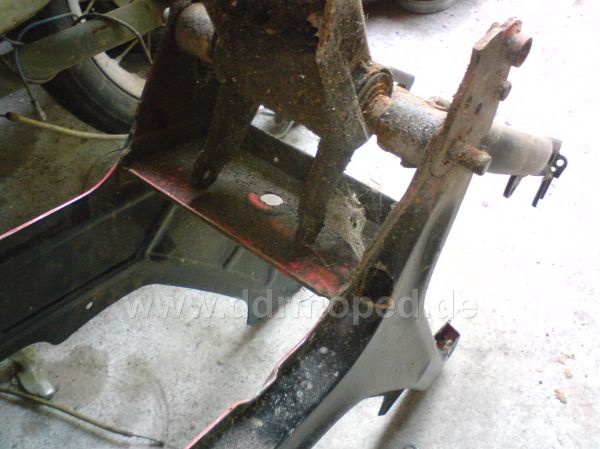

Hallo Leute,
Ich habe mir gestern mal den Rahmen vom SR50 angeschaut und ein Loch entdeckt, was da glaube ich nicht hingehört.
Der Rahmen liegt auf dem Kopf. Hier mal ein Bild.
Was nun? Zubraten?
MFG Sebastian

Nö das ist richtig so dort liegt der Luftfilter mittels eines Gummis drin.
Oder meinst du das bei "pe" von ddrmoped
Was du dir anschauen solltest ist der Motorhalter der reißt gerne ein an den Schweißnähten.

QUOTE (lambiman @ 08.05.2011, 19:44)
Genau das. Hätte ich dazuscheiben sollen...
Den würde ich strahlen.

Wenn der Rahmen dort schon so dünne gerostet ist ist der das an anderen Stellen auch. Also nen anderen rein, den weiterzuverwenden ist irgendwo falsch gespart.

QUOTE (S50Benni @ 09.05.2011, 22:22)
Hi,
Also sonst sieht er nicht wirklich schlecht aus...
Grüße, Sebastian

Äußerlich... Ich würde den Rahmen tauschen, zumal ein SR50 noch lange nichts seltenes ist und die Rahmen nicht besonders teuer sind.

Egal ob selten oder nicht, ich würde bis ins gesunde Blech schneiden, vernünftig was zurechtsägen, und schön einschweissen. Verschleifen lackieren und alles ist wieder gut!

Ne, also weggeworfen wird der auf keinen Fall...
Ich werde ihn allerdings erst strahlen lassen. Ev ist ja noch irgendwo was.
