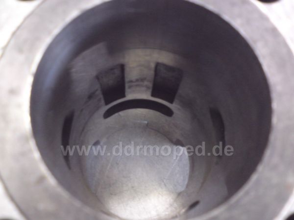

Hallo an alle hier habe neulich bein aufräumen einen Zylinder mit Kolben gefunden eigentlich nichts besonderes aber da hat doch einer schon mal hand angelegt oder wie sieht ihr das?

Jep, zusätzliche Kanäle und Kolbenfenster.
Einlass und Auslass sollten dann auch größer sein.

Oh, ein Simson Zylinder mit Stützkanälen. Da will es einer Kreidler Van Veen gleich tun.
Könnte ganz gut Leistung bringen, allerdings nur mit speziell abgestimmtem Auspuff und Vergaser. Die originale Simson Kurbelwelle wird das allerdings nicht lange mitmachen. (Kreidler VV liegt damit bei echten 10 PS)

Also ich kenne den Umbau auf 3-Kanal mit einem zusätzlichen Stützkanal und relativ großem Kolbenfesnter. Sogar durch den zweiten Kolbenring. 2-Stützkanäle hab ich im alten Motor noch nicht gesehen. Das muss aber wirklich nix heißen. Der 3 Kanal ist mit ca. 8PS angegeben...
Interessant wäre es schon, wie der läuft.

Schade habe momentan kein Moped mit solch einem Motor in meiner Garage, sonst hätte ich den Zylinder mal probiert. sad.gif

Also ich selbst fahre ja auch einen 3 Kanäler mit Kolbenfenster und einem anderen Kolben (bei 63cm³) und muss sagen der geht zieht echt gut!

Was hat der Kolben denn für einen Durchmesser?

Die Laufbuchse hat einen Durchmesser von 41,2 mm.
