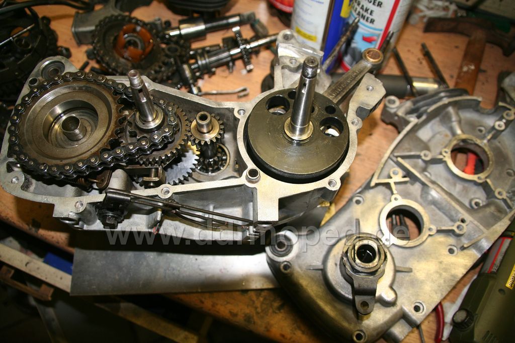

Steven, ich habe grad zufällig einen Motor kurz vor dem Fügen.
Du siehst den Schalthebel unten? Unter dem grossen Kettenrad sieht man noch ansatzweise eine Feder. Diese Feder zieht den Schalthebel in den 2. Gang (der ist auf dem Bild oben) Wenn Du nun am Schaltgriff über den Bowdenzug den Hebel ziehst bewegt der sich gegen die Feder nach unten in den 1.Gang. dazwischen ist der Leerlauf.
D.h. anders ausgedrückt, wenn Du den Schaltzug oben oder unten aushängst, muss zwingend (bissel hin und herruckeln) der 2. Gang drin sein! Der ist durch die Feder zwangsgeschalten! Die Drahtschlaufe auf dem Bild ignoriere, ist nur Montagehilfe.
