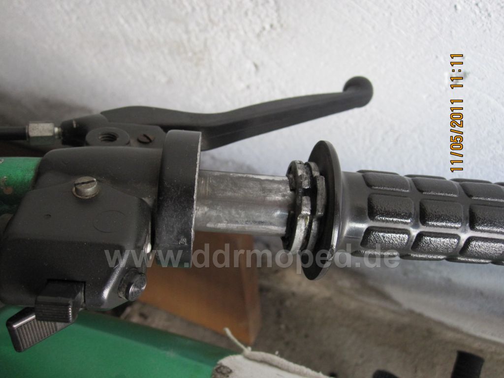

Hallo zusammen!
Ich habe folgendes Problem und hoffe, dass ihr mir helfen könnt.
Als ich das letzte mal mit meiner S51 unterwegs war hatte ich auf einmal den Gasgriff in der Hand. Ich muss die Klemmschraube unterwegs verloren haben ( denn sie is nemme da blink.gif )
Als ich das wieder zusammen bauen wollte, hab ich gemerkt dass irgendwas fehlen muss. Weil da federt nix. Ich kann den Griff drehen wie ich will.
Ich lad mal einige Bilder hoch damit ihr ne Vorstellung habt.

Das Rückfedern kommt durch den eingehängten Gaszug bzw. die Feder im Vergaser über dem Gasschieber .
Bau das mal alles zusammen , dann sollte das gehen .

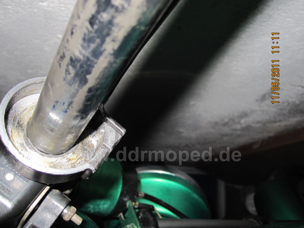

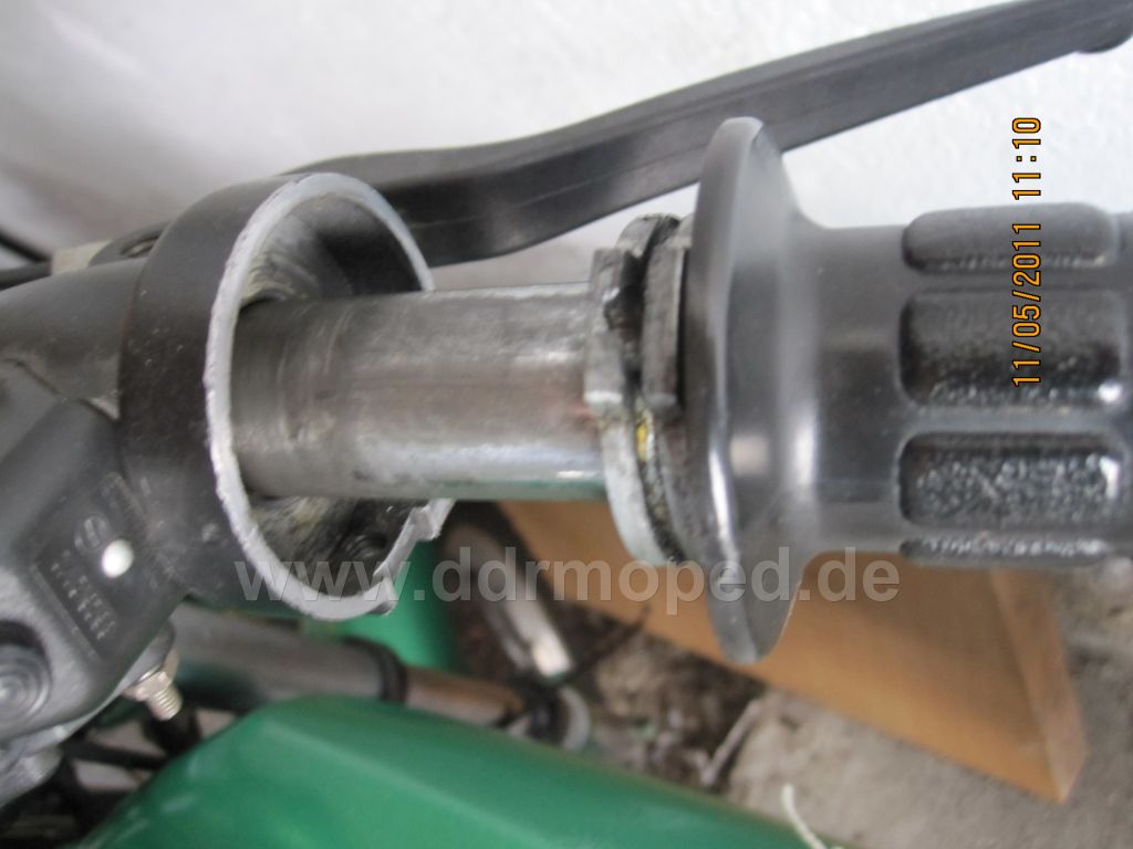

Ist das alles, was du an Teilen hast? Das mit dem "Federn", ich denke, du meinst, dass der Gasgriff in seine Ausgangsstellung zurückkehrt, wird wohl daran liegen, dass der Bowdenzug im Vergaser ausgehängt ist. Aber an deiner Gasgriffaufnahme fehlen auch Teile. Zuerst eine Madenschraube mit einem kleinen Blechstreifen, der im Inneren der Gasgriffaufnahme sitzt. Die Madenschraube guckt aus dem Gewinde an der Unterseite der Gagriffaufnahme heraus und damit kannst du einstellen, wie schnell oder Stark sich der Gasgriff zurückdreht. Zum Kontern dieser Madenschraube dient eine 6er Mutter. Zwischen Gasgriffaufnahme und diese Kontermutter kommt dann noch ein Winkel, der dafür da ist. dass man den Gasgriff nicht aus der Aufnahme ziehen kann.
Leider ist das Gewinde z. T. ziemlich mitgenommen, so dass die Madenschraube dann nicht mehr hält.

Die Madenschraube steckst du von innen (also dort, wo der Gasgriff in der Armatur sitzt) durch die Bohrung an der Unterseite der Armatur und drehst sie ganz raus (so dass der Blechstreifen - die Feder - an der Innenwand der Armatur anliegt. Dann hängst du den Bowdenzug in die Aufnahme am Gasgriff ein und steckst den Gasgriff in die Armatur. Dann wird besagter, dir noch fehlender Winkel auf die Madenschraube gesteckt. Federscheibe drauf, Mutter drauf, Madenschraube etwas nach innen drehen, kontern des ganzen mit der Mutter.
