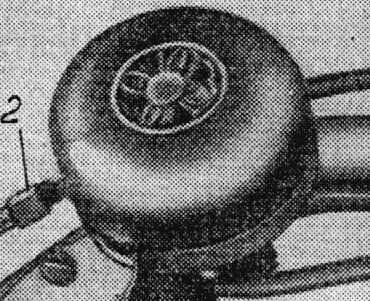

QUOTE (simson-moped-de @ 21. Mar 2007, 22:15)
Ja und die richtige Klingel findest du hier, aber sicher auch für mind. 20 EUR.  hmm.gif
Das hier auf dem Foto ist laut Original-Bedienungsanleitung die richtige SR1-Klingel:
Gringo
Geschrieben am: 22.03.2007, 16:56
Beiträge: 2175
Mitgliedsnummer.: 42
Mitglied seit: 02.03.2005
Für die Detailfetischisten habe ich mal ein Bild gemacht von so einer Klingel. Auf Wolfgangs scan ist sie schlecht zu erkennen. Könnte man nicht mal ne Übersicht machen, wo solche Fotos eingefügt werden?? dann muß man diese themen nicht 10 mal durchkauen. es gibt zwar die suchfunktion, da kommt man aber nich immer weiter. wäre doch nicht schlecht, die verschiedenen Sättel, kettenschutz, Pedale usw. mal in einer Fotogalerie! hmm.gif

Die Klingel von Gringo ist genau die, die an den Essis verbaut wurde.
Wir achten immer sehr darauf, dass sie am SR 1 vorhanden ist. Sie wurde aber auch am Sr 2 und bis in das Jahr 1960 hinein an den ersten SR 2E angebaut bis die Gleichstromhupe mit dem Batteriefach eingeführt wurde.
