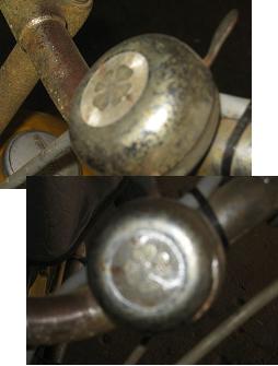

Nochmal zur Klingel:
Ist das hier ne orschinale SR-Klingel? Sieht zumindest fast genauso aus wie die oben hmm.gif
Geschrieben am: 24.03.2007, 16:25
hier findest Du in der Mitte des Freds die Richtige.
Grüsse Norbert

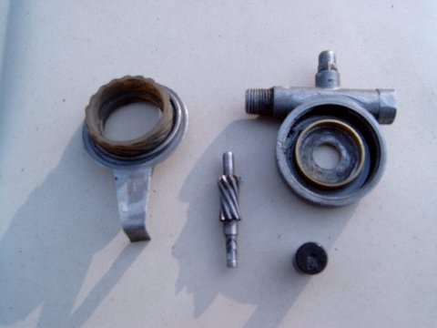

Deswegen ja, Dirk, zerlege ihn, bereinige ihn, fotografiere die Einzelteile und dann sehn wir weiter.
Verschlissen ist eigenlich nur der verzahnte Plastering. Abnutzung der Verzahnung und großes Radialspiel.

Geschrieben am: 29.03.2007, 18:46
Dirk, Abstand siehe Foto ist genau 11,5 cm. Die 3 Querstreben sind symetrisch dran.
Dein Tachoantrieb krankt wie Alle an der verschlissenen Schneckenwelle. Das ist auf dem Foto ausserordentlich gut zu sehn. Die ist konkav eingelaufen. Die kannst Du nur (bis max 4mm) nach vorn oder hinten mit Distanzhülse vesetzen.
