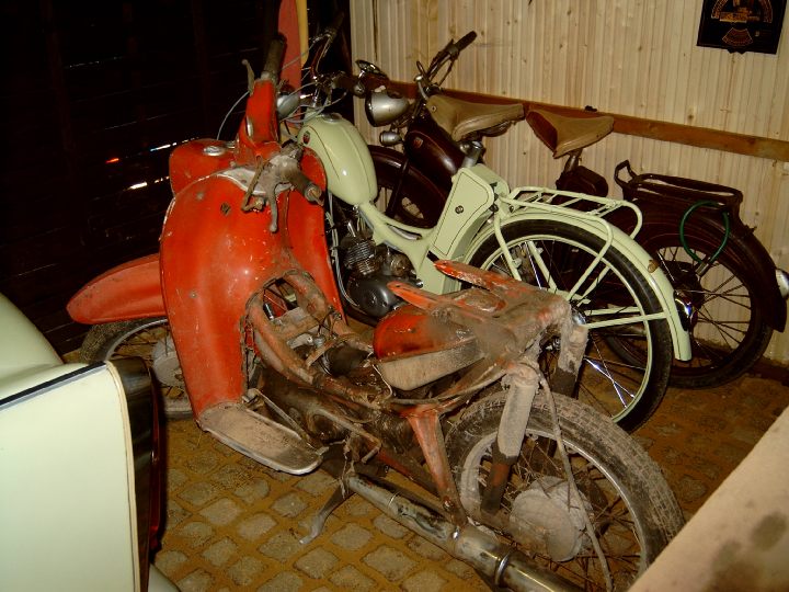

es ist wieder ein neues SR1 entstanden!
Bis auf einige Restarbeiten ist die Restaurierung abgeschlossen.
Sicherlich ist nicht alles original, aber alle Abweichungen habe ich aus praktischen oder Kostengründen vorgenommen.
Kommende Woche müßte mein neuer kompletter Auspuff eintreffen, den werde ich noch montieren und dann mich um die Zulassungsmodalitäten kümmern.

Mein alter Auspuff ist deformiert, da lohnt das verchromen nicht...

Das neue neue Projekt steht auch schon bereit...
Bis auf den Rahmen, Motor und einigen Blechteilen werde ich alles neu benötigen!
