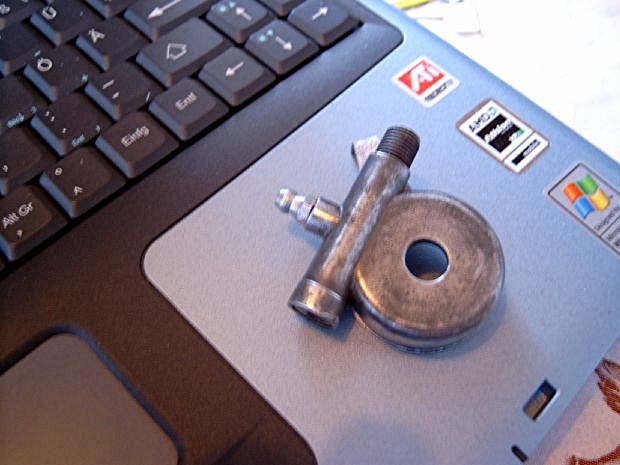

"nichts ist unmöglich..." naja nicht Toyota, sondern Tachoantrieb SR1!
Ich war heute in Zschopau zum MZ- Treffen.
Bei einem Teilestand fiel mir ein Tachoantrieb eines SR1 in die Hände...
Als ich am Mitnehmer drehte, drehte sich zu meiner Freude auch der Wellenantrieb!
Der Händler meinte: "Ist einer vom 26' Fahrrad...der vom SR2 sah anders aus"
Wer wird den nun für einen alten Fahrradtachoantrieb viel bezahlen wollen? Somit wechselte der Antrieb für einen Fünf- Euroschein den Besitzer _clap_1.gif
Fett war fast keins drin, dafür aber auch kein Verschleiß sichtbar! Was heißt - Der war noch nie verbaut thumbsup.gif

@clemens91:
Ich möchte keine falsche Information Posten, aber der Tachometerantrieb für das SR2 sah anders aus.
Die gibt es auch massenweise preiswert als Nachbau!
Der für´s Einser war Goldstaub und wurde schon mit über 100 € gehandelt, ohne den genauen Zustand zu kennen.
Ich hätte auch für einen funktionstüchtigen über 100 € bezahlt...aber aber selbst dafür keinen gesehen, insofern ist das Heute mein Glückstag!
Der ist schon dran und bewegt endlich das Tachometer.

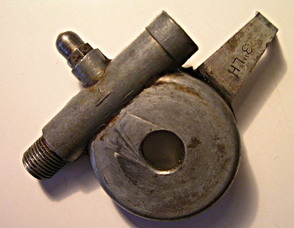

Hallo Clemens, zum Vergleich hier mal mein SR2 Tachoantrieb. Der Anschluss liegt also "seitenverkehrt" im Vergleich zum SR1 Tachoantrieb. Außerdem ist im Halteblech 23´´ eingeprägt. Ja Dirk, das war ein echtes Schnäppli ! Glückwunsch !

ah okay, ich schätze das is auf die radgröße zurückzuführen? aber n sr2 hat doch 23"... _uhm.gif . aber der vom sr1 kann nicht an nen sr2 passen weil der auf die anderen seite muss, hab ich das richtig verstanden?

Sachsenring601
Geschrieben am: 12.08.2007, 20:48
Beiträge: 799
Mitgliedsnummer.: 276
Mitglied seit: 25.05.2006
Nein, auf der anderen Seite befindet sich ja die Bremse!
Der Gewindeanschluß ist Seitenverkehrt, somit wird der SR2 Antrieb nach unten gedreht, damit das Gewinde in Richtung Tachowelle zeigt und beim SR1 nach oben, weil das Gewinde auf der anderen Seite sich befindet.
Richtig herum drehen beide, nur die Übersetzung ist der Radgröße angepaßt.

QUOTE (clemens91 @ 12. Aug 2007, 21:32)
ah okay, ich schätze das is auf die radgröße zurückzuführen? aber n sr2 hat doch 23"... .
Moin Clemens,
die 23 Zoll haben sich natürlich auf den Sr2 - Antrieb bezogen (siehe Bild auf dem Mitnehmer eingeprägt), kam im Text vielleicht etwas mißverständlich dry.gif .
Gruß Sven
