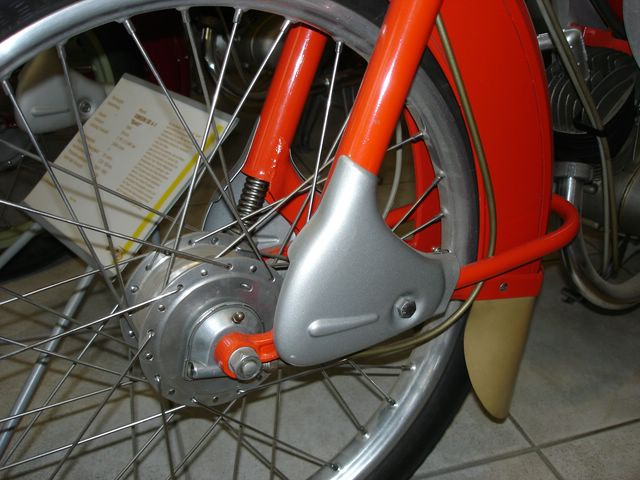

Geschrieben am: 13.08.2007, 17:49
Hallo Dirk,
hier mal die einzelnen Varianten der Tachoantriebe mit Einbau:
2. Tachoantrieb SR 1, Abgang unten, 26", letzte Ausführung

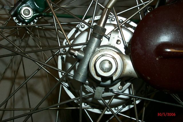

Geschrieben am: 13.08.2007, 17:52
1. Ausführung, Abgang oben, 26", zwei Mitnehmer. Diese Variante gab es auch mit nur einem Mitnehmer.
Geschrieben am: 13.08.2007, 17:58
Zum Vergleich jetzt der Antrieb vom SR 2, 23", Abgang unten
Geschrieben am: 13.08.2007, 18:00
und hier die verbesserte Ausführung vom SR 2E, 23", ebenfalls Abgang unten.
Geschrieben am: 13.08.2007, 18:07
Die jeweilige Radgröße wurde immer in Zoll angegeben und war auf dem Mitnehmer eingeprägt. Wenn du einen Antrieb mit zwei unterschiedlichen Angaben hast, kann was nicht passen. Da waren bestimmt Edelbastler dran.

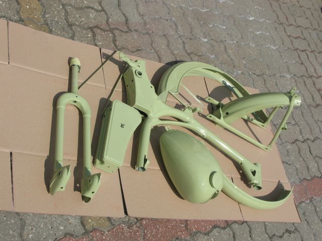

Geschrieben am: 15.08.2007, 18:12
Hallo Piotr,
das sieht ja schon gut aus. Wann starten wir zu einer gemeinsamen SR 1-Ausfahrt??? _clap_1.gif
Von wem lässt du die Linierung machen?
piotr
Geschrieben am: 16.08.2007, 19:20
Beiträge: 1662
Mitgliedsnummer.: 420
Mitglied seit: 01.01.2007
Hallo! Alle arbeiten mache ich selbst,linierung auch mit diesem geraet. gruesse Alle!
