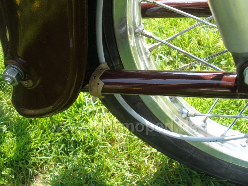

1. Vorderrad

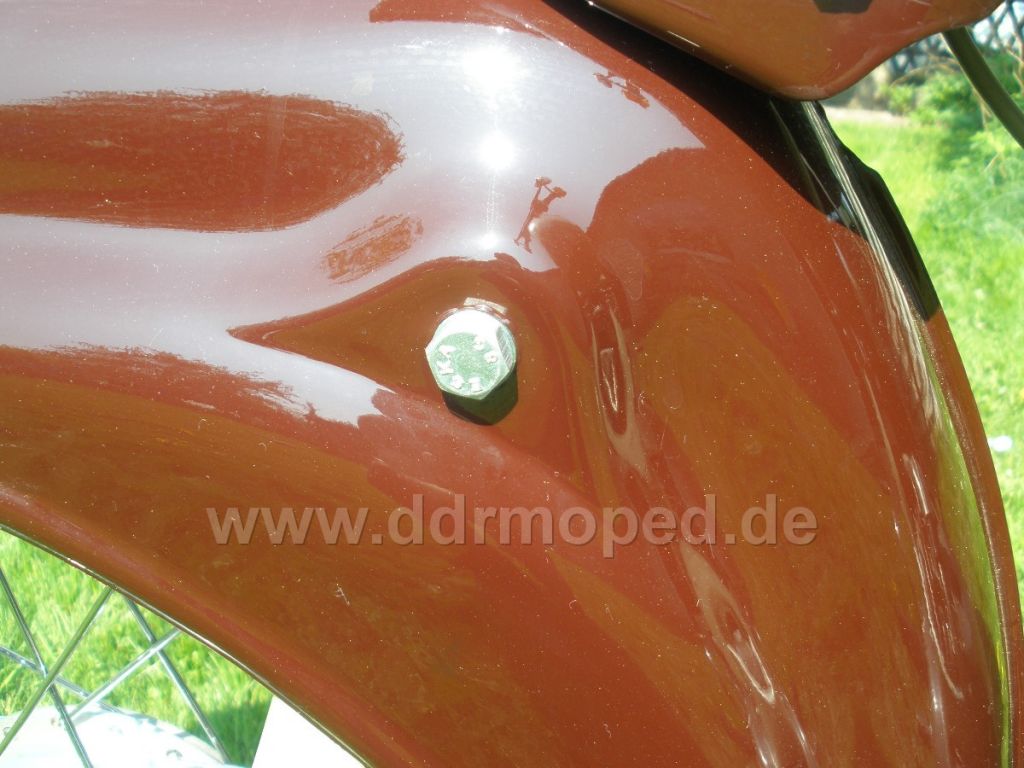

der vordere Kotflügel hat kein Alu-Distanzstück zum Schwingenträger und keine Gummischeibe zwischen Schraube und Kotflügel.

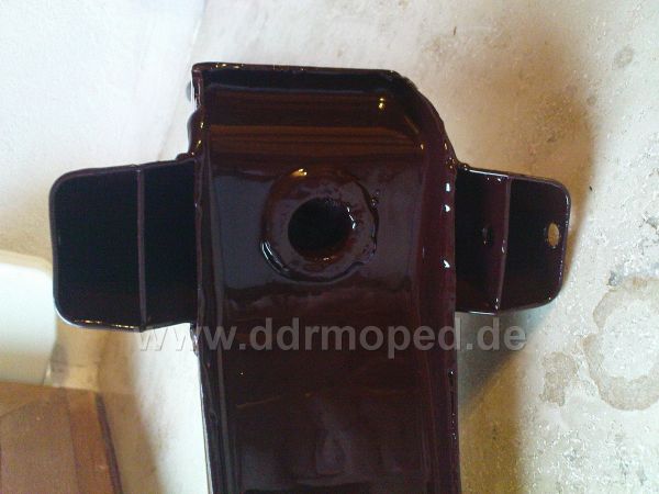

Der Schwingenträger ist in Rahmenfarbe lackiert. Er hat kein Innengewinde für die Schraube zur Befestigung des Kotflügels. Dem zu Folge kommt innen eine Mutter auf die Schraube.

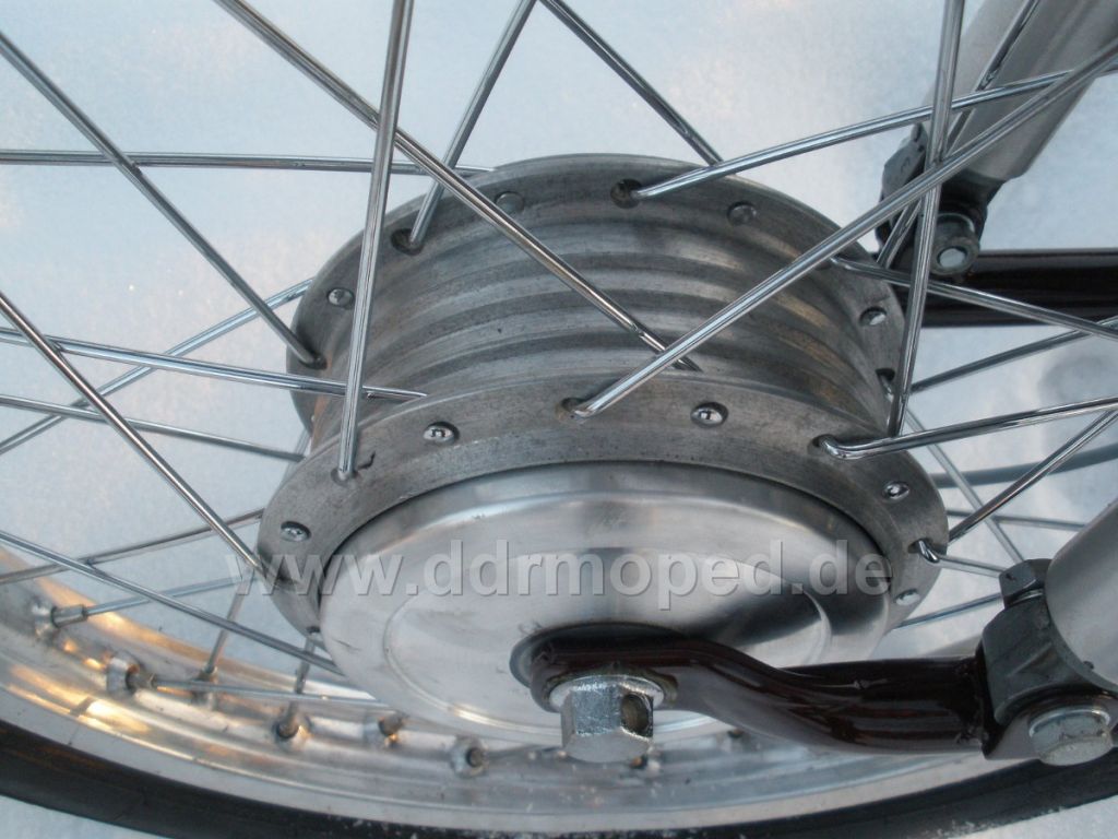

Die Räder sind K4-bereift. Als Stoßdämpfer kamen reibungsgedämpfte mit oberer grauer Kunststoffhülse und unterer Aluhülse zur Anwendung. Die Radnabe zeichnet sich dadurch aus, dass die Erhebungen (Ringe) auf der Nabe alle gleich hoch sind. Die Speichen sind doppelt gekreuzt. Der Deckel zur Abdeckung der Bremstrommel ist der sogenannte "Rillendeckel". Ob und wie lange er beim 64er Star zur Anwendung kam ist mir nicht bekannt (vielleicht wurde er ja sogar nur bei der 64er Schwalbe serienmäßig verbaut).

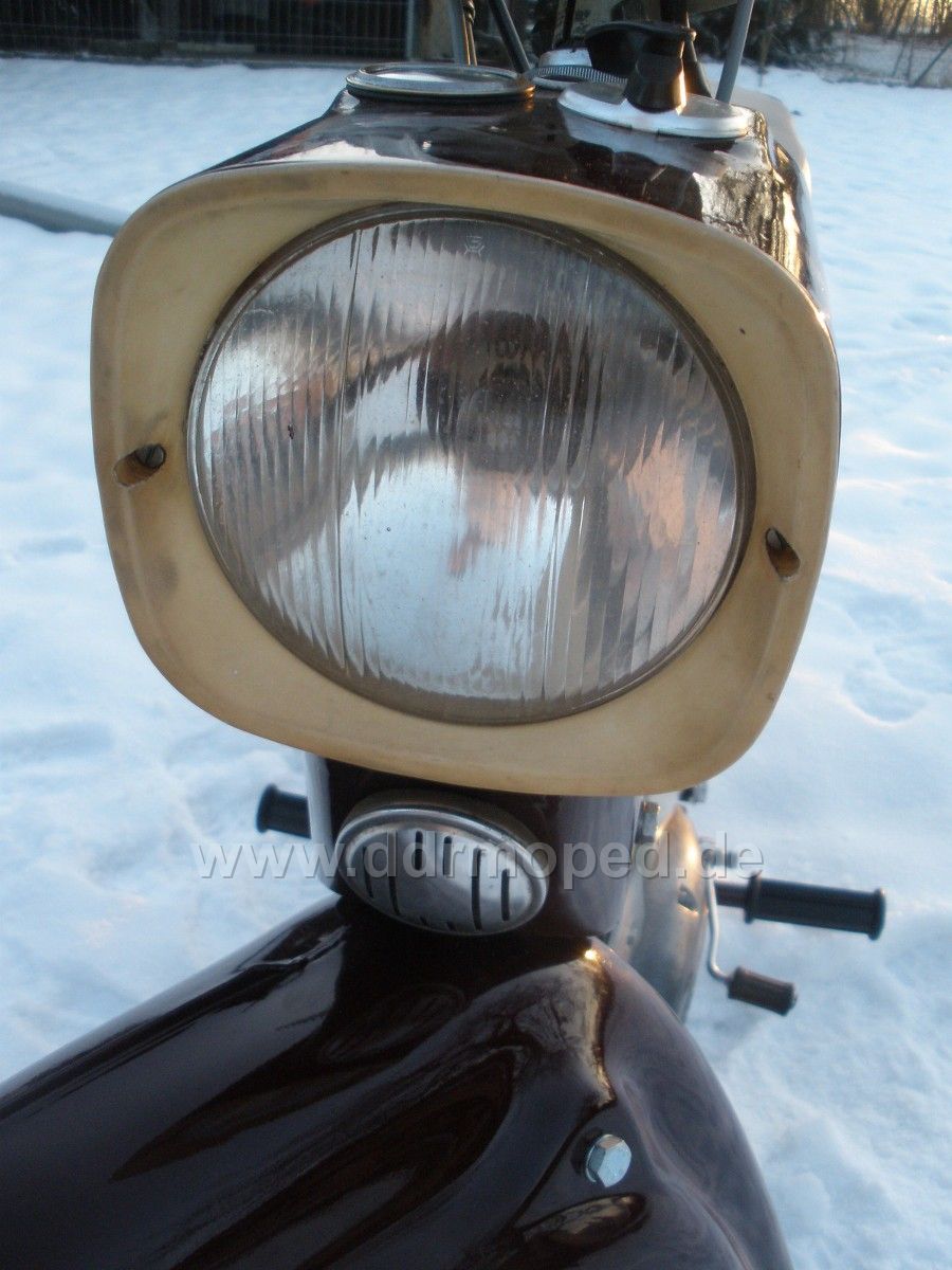

2. Scheinwerfer

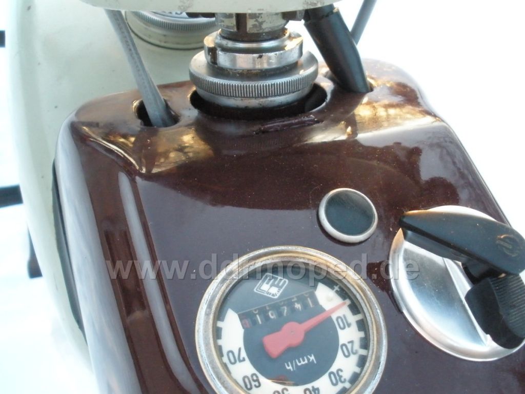

Das Scheinwerfergehäuse besitzt einen Schlitz, der dazu dient, das Gehäuse an einem am Rahmen befindlichen Winkel zu befestigen. Es ist jedoch kein Gummi zwischen der Öffnung des Gehäuses und dem Lenkkopf vorhanden.
Es ist ein grünes Leerlaufkontollglas verbaut.
Der Tacho ist die Ausführung wie bei der 64er Schwalbe mit schwarzem Ziffernblatt.

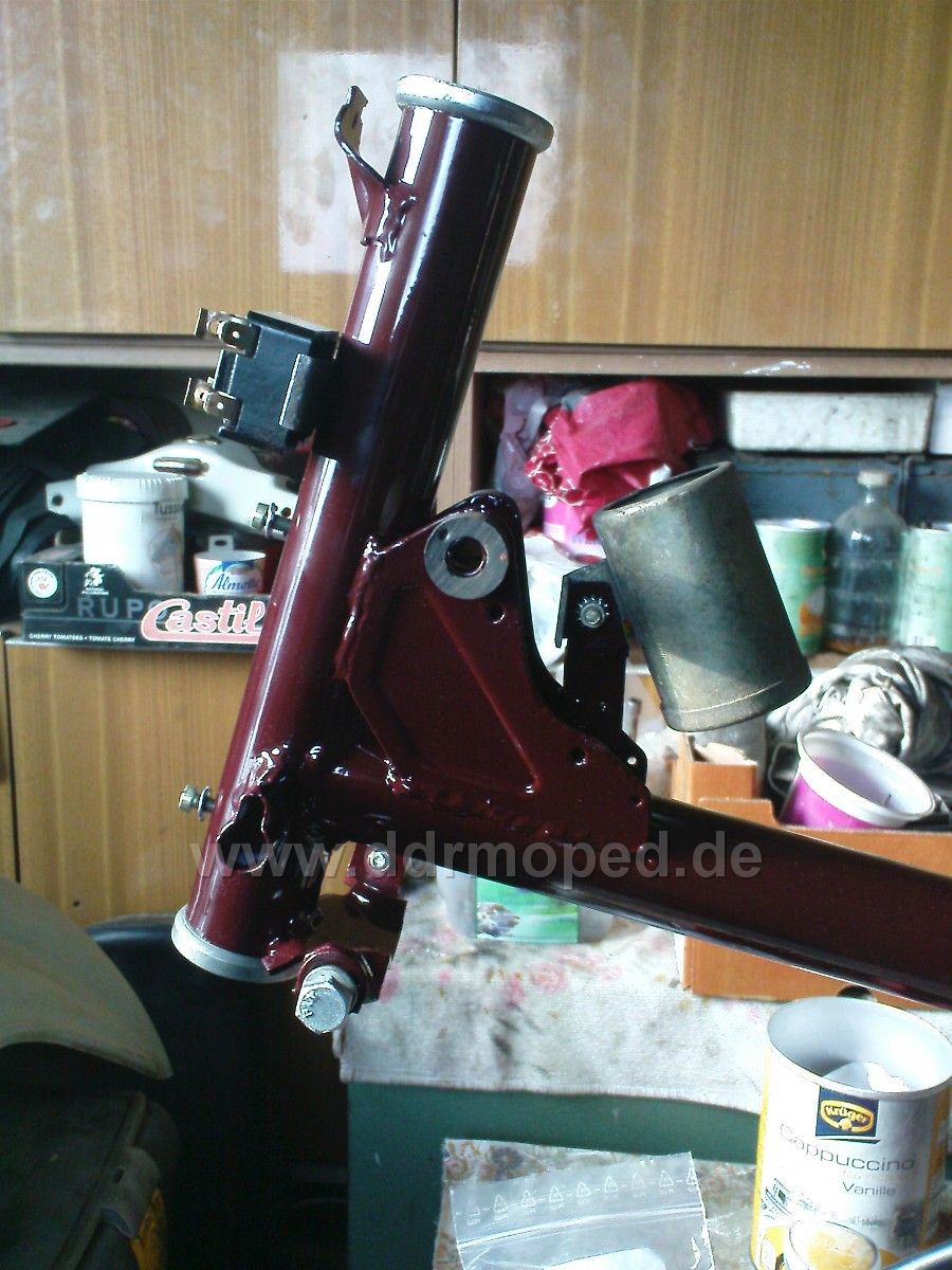

... hier der Winkel zum Einhängen des Scheinwerfergehäuses.

Der Scheinwerfereinsatz wird von einem hellen Scheinwerferring gehalten.
Die Hupe hat eine beigefarbenen Gummieinfassung.

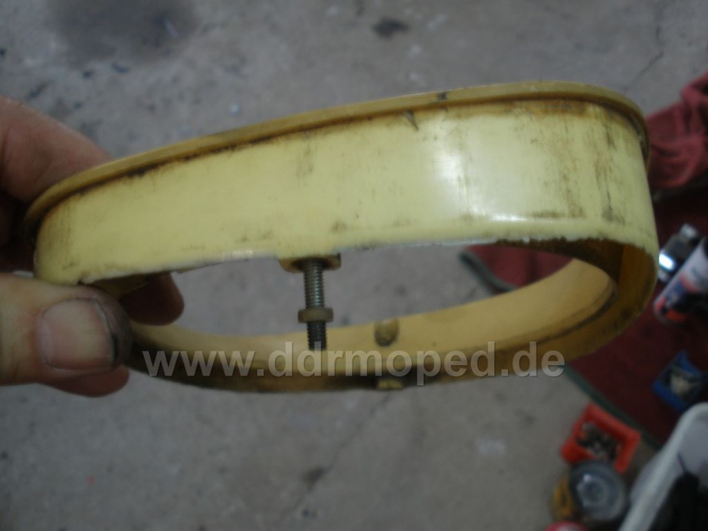

Der Lampenring hat eine besondere Form, er ragt dadurch weit in das Gehäuse hinein.

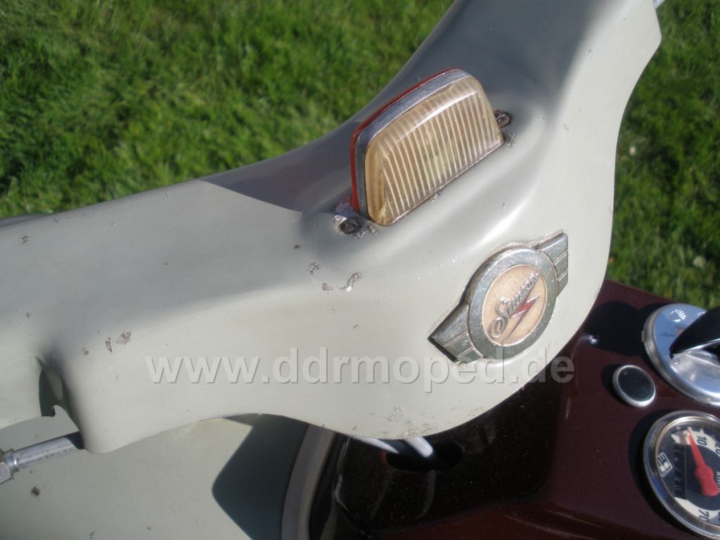

Ich mach dann mal mit dem Lenker weiter. Der 64er hat den schmalen Lenker. Die Alu-Lenkerabdeckung hat die typische Erhöhung um die Parkleuchte.

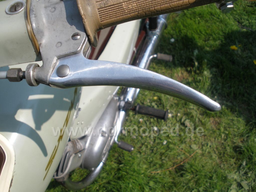

Die Aluhebel von Vorderbremse und Kupplung sind kurz, die Griffgummis beige und "längs gestreift".

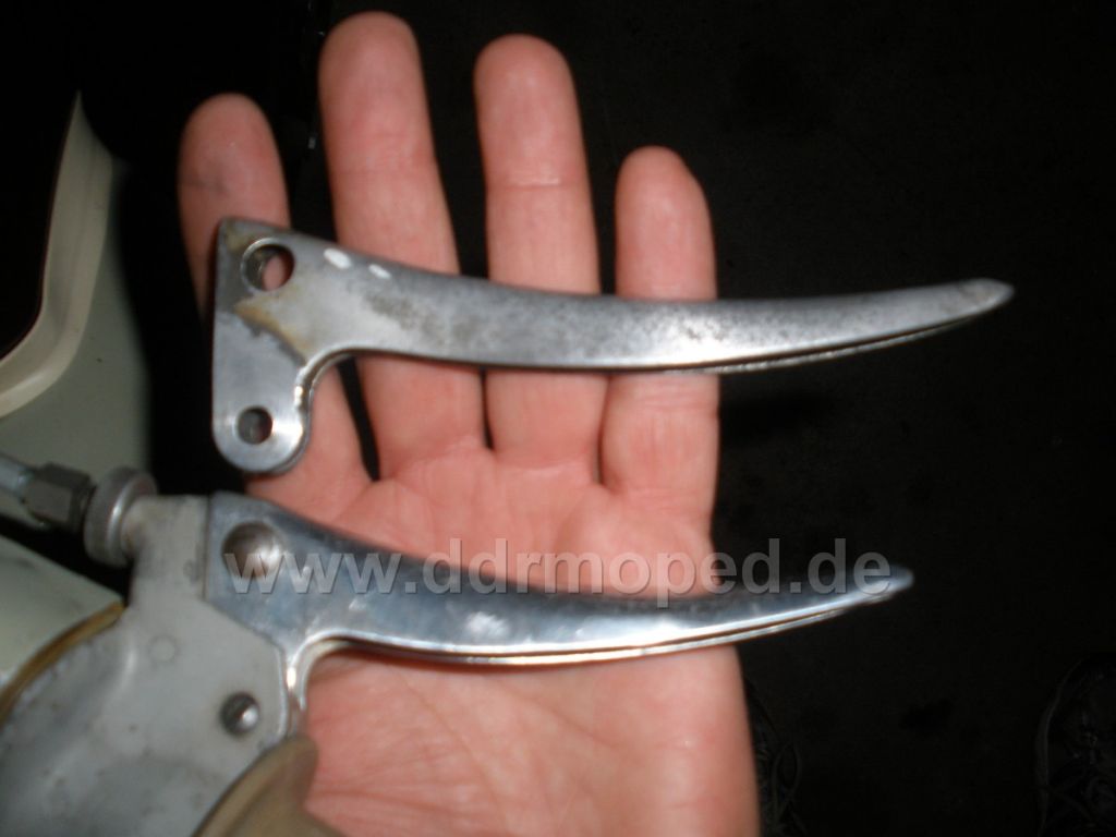

Hier zum Vergleich der Starhebel neben einem SR2-Hebel.

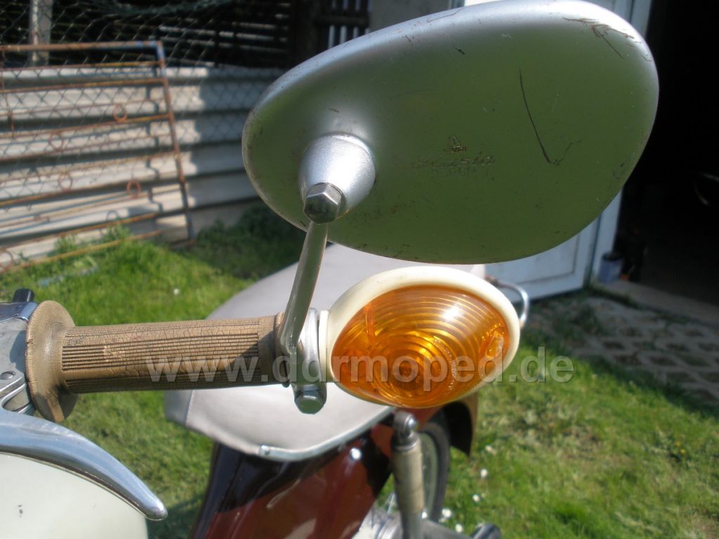

Slusia-Spiegel und Ochsenaugenblinker der alten Ausführung links

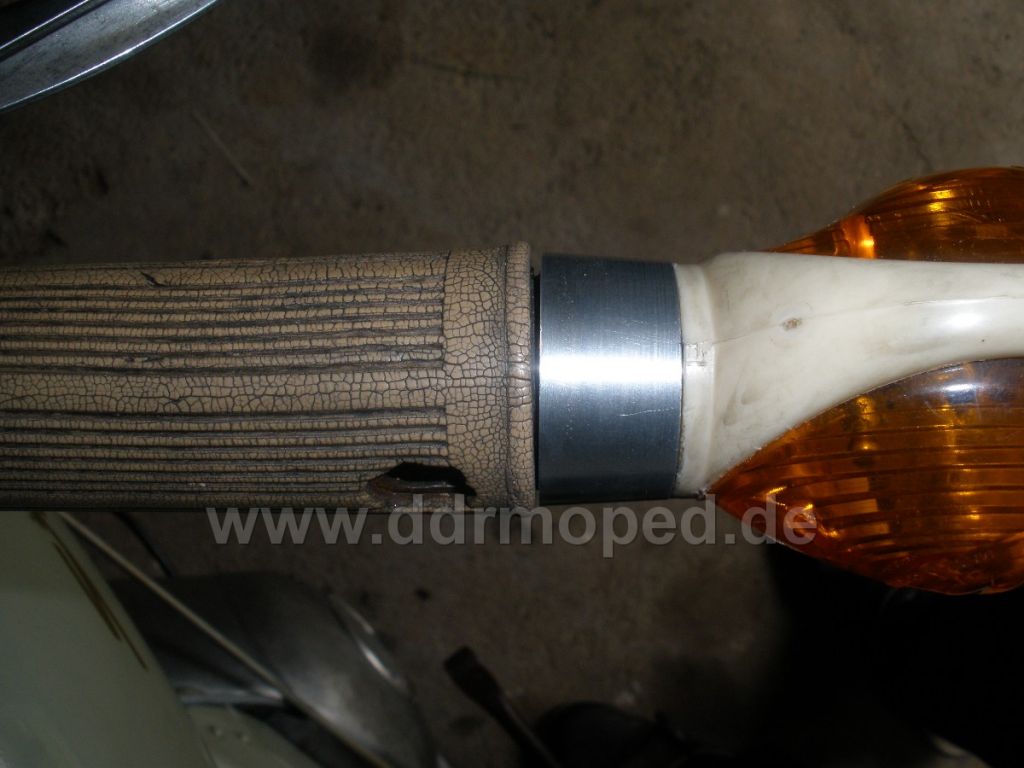

Und rechts zwischen Gasgriff und Blinker ein Alu-Distanzstück.

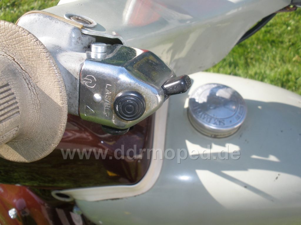

Die schwarzen Kipphebelschalter von Blinker und Abblendlicht sind etwas kürzer und abgerundeter als bei S50 Co.

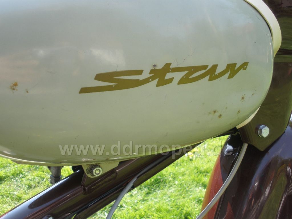

Ein paar Bemerkungen zum Blechkleid. Mein Star ist eine Art "Halbpatinaaufbau", da der Rahmen leider bereits einmal sehr schlecht nachlackiert wurde. Verwendet wurde maron, ein helleres Rot und der Weinrotton. Tank, Lenkerabdeckung, Seitenbleche und Rücklichtblech sind tundragrau. Die Schrauben haben die Aufschrift FIN, den Tank ziert der alte Schriftzug. Der Keder ist grau/beige. An der Unterseite des Rahmens befindet sich ein Kabelkanal.
