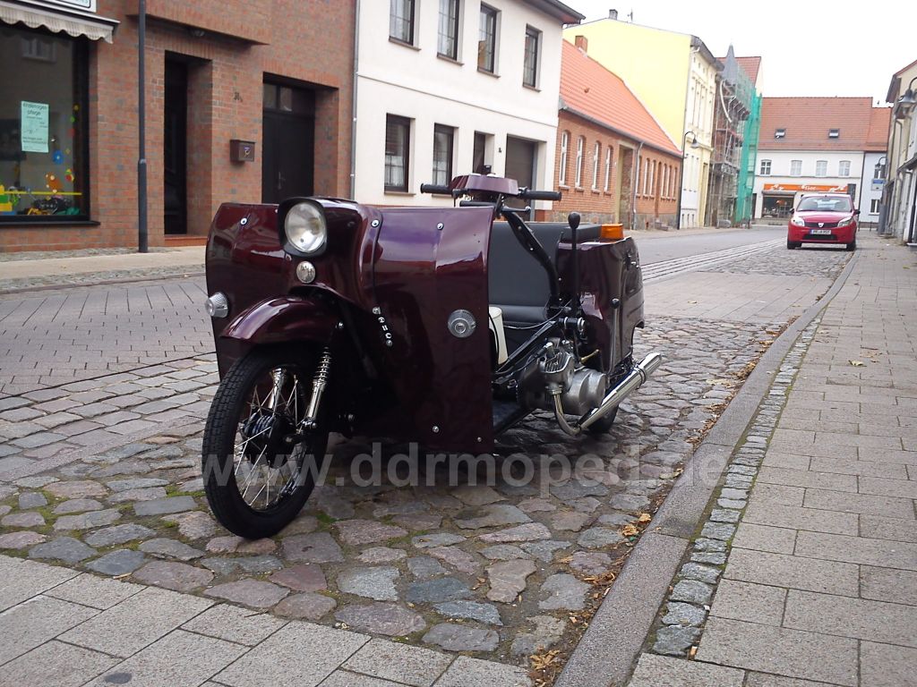

Mein Duo lebt wieder.Der Motor kam gestern an und heut bin Ich die erste sachte Runde auf dem Hof gefahren.Wochenende gibt es mal ein paar schöne Bilder biggrin.gif
Aber ein`s kann Ich schon sagen:Der Motor hört sich echt sauber an und Klingt auch Super biggrin.gif (Danke an die SimsonKlinik Magdeburg).
Gruß Christian

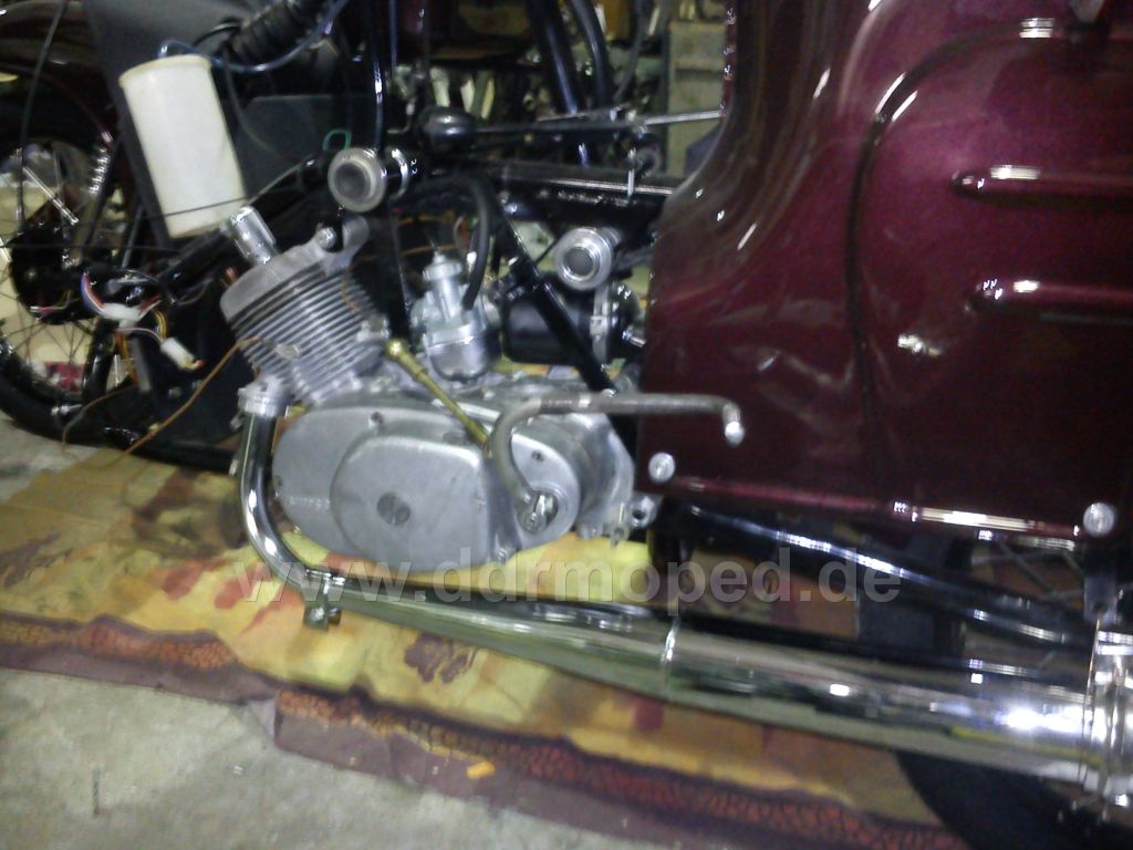

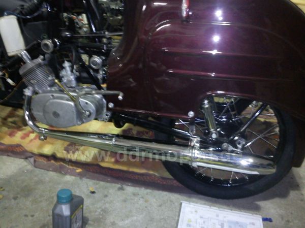

Der Auspuffkrümmer sieht mir wesentlich zu kurz aus, oder viel zu weit in die Tüte geschoben - so kommt kein Drehmoment, und du wirst es brauchen. Der Motor bekommt seine Luftleitbleche zur Gebläsekühlung hoffentlich noch vor der ersten "richtigen" Fahrt.
Peter
Mopedschrauber86
Geschrieben am: 14.10.2011, 21:08
Beiträge: 325
Mitgliedsnummer.: 4356
Mitglied seit: 08.04.2011
War nur zum Starten.Und ja vor der ersten großen fahrt kommt natürlich alles von dem Gebläse ran.
