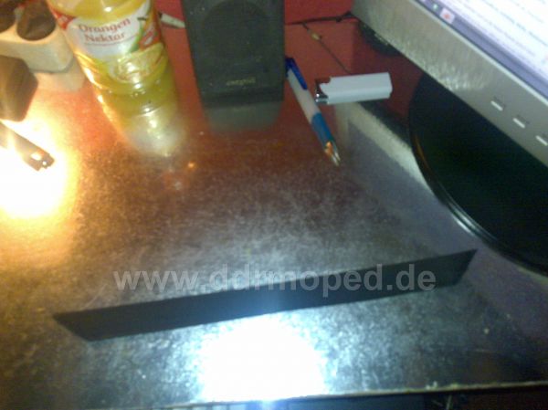

Hallo zusammen ich habe mich endschlossen ,für ihn das Duoverdeck zu nähen.Und möchte eine Art Anleitung ,zum Verdeck selber anfertigen einstellen.Hir ein fast fertiges Seitenteil ,Scheibenfolie wird Morgen eingenäht .Sowie die Aufnahme für den Keder.Das ist nur ein beispiel Morgen gibt es eine Anleitung was man an Materialien braucht u.s.w..Schade das man die Nähte nicht sehen kann.
Gruss Claus

Materialien-4Qudratmeter http://www.ebay.de/itm/Persenningstoff-Sch...a161e4761#payId 1,5 Quadratmeter Fensterfolie 5mm stark.Nähgarn extra für den Stoff gesammt Kosten ca50Euronen.Eine ruige Hand und von Mutti die Nähmaschiene ,achtung neunziger Nadel ist Pflicht.Als Vorlage habe ich mein vergammeltes Verdeck ,an den Nähten aufgetrennt .Und tut sein letzten Dienst als Muster.
Gruss Claus

Habe heute 8 Streifen genäht ,die als Verstärkung fürs Frenster dienen.Morgen kommt die Scheibe rein.
Gruss Claus
