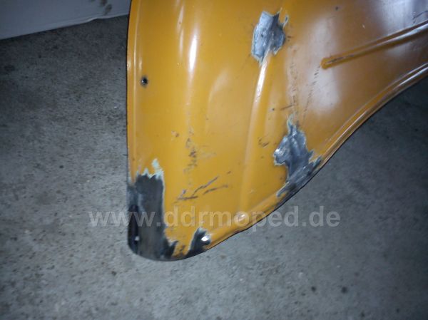

Nein leider nicht.Schau dir bitte das bild an und du siehst die ganzen schadhaften stellen.Und Geschweißt werden muss auch somit fällt das mit dem lack aus.
Christian;
wenn du schon alles drumherum (Bezüge etc.pp)so gut gemacht hast,dann nimm trotzallem die ursprüngliche Farbe! So bleibt das gute Stück oder der Style wenigstens von außen so wie sie war/ist wink.gif . Meine sieht genauso aus _clap_1.gif

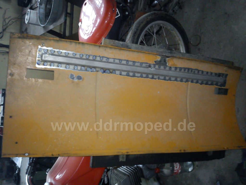

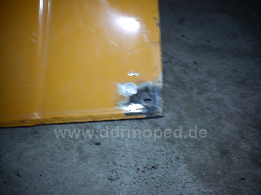

Saubere Arbeit die der gute Mann geleistet hat.Ich mache morgen auf jeden Fall bessere Bilder.

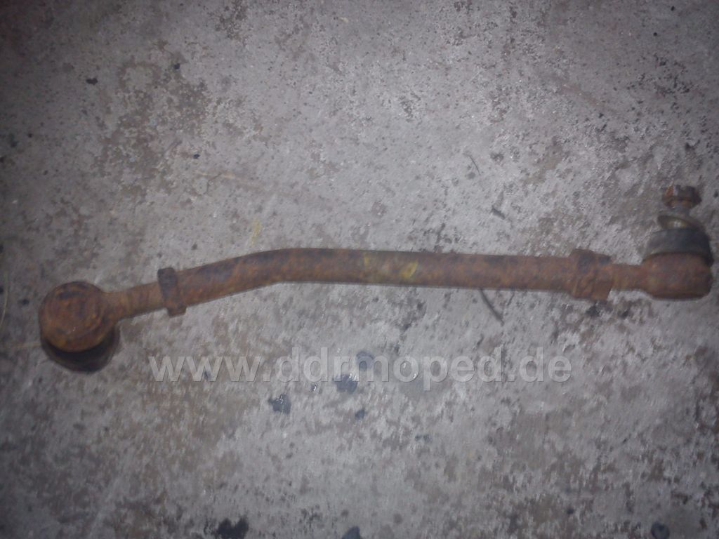

So und nun nochmal ein Detailbild von der Lenkstange und nun würde mich echt interessieren ob die Biegung so sein muss...

Ja, die Biegung ist original und muß so sein. Sonst würde die Spurstange gegen den Rahmen stoßen.

Und wieder ein Danke für die schnelle Hilfe.Bekommt man die Spurstangenköpfe noch irgendwo Neu?

Grüss dich gibt es komplett für 20 Euro neu ,da wird dir geholfen.My Webpage

Alternativ passen die Köpfe vom Trabant.

QUOTE (Mopedschrauber86 @ 02.07.2011, 21:42)
Bewährt sich in dieser Materialstärke besonders gut!

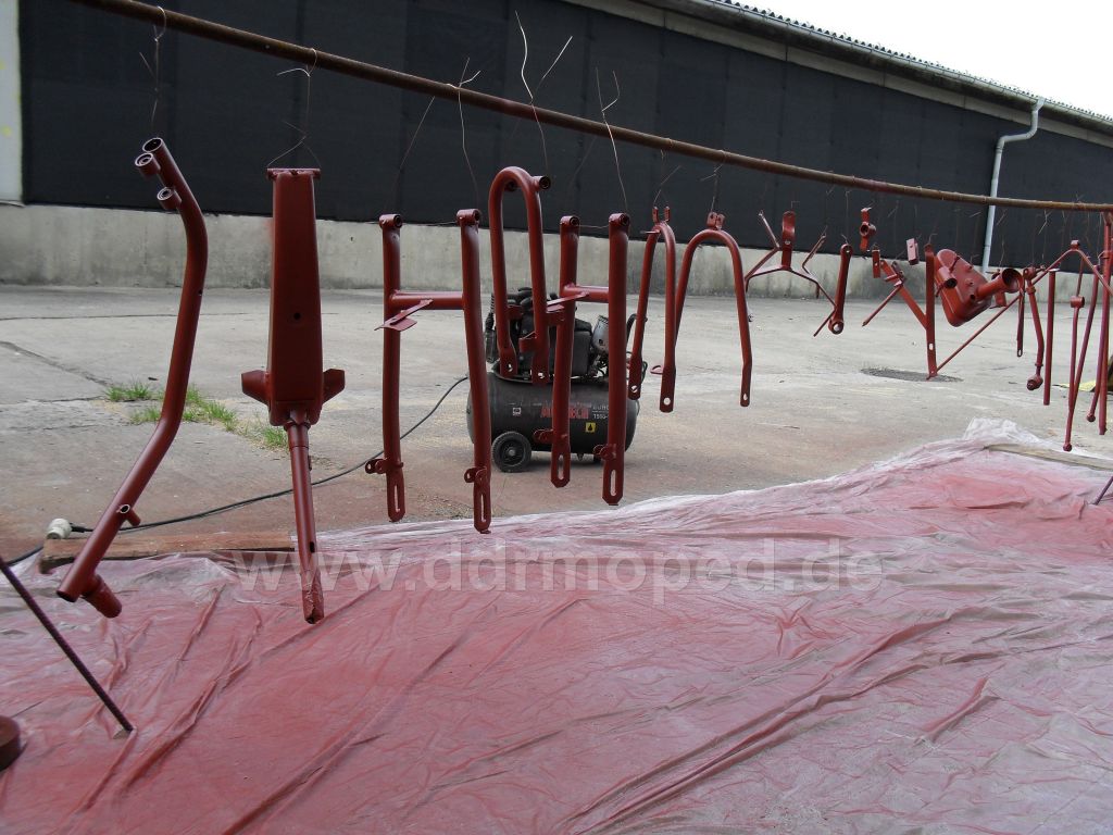

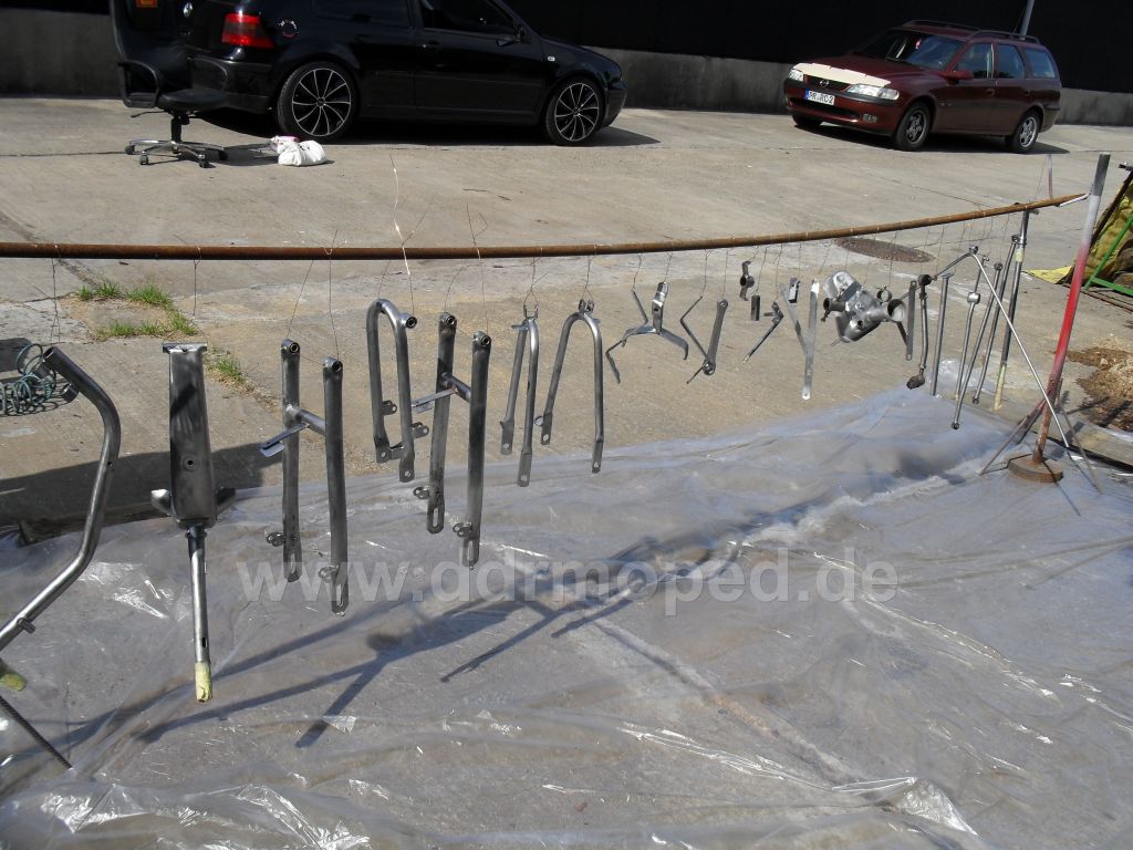

So die ganzen teile vom Duo bis auf den Rahmen sind Sandgestrahlt und dann Rostschutzgrundiert biggrin.gif War das eine Arbeit...
