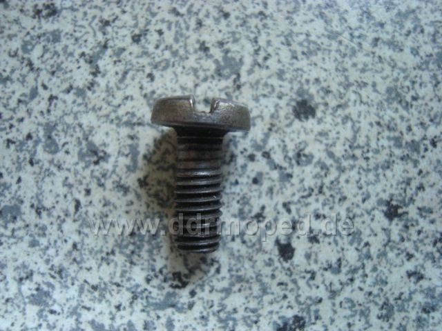

Geschrieben am: 17.05.2011, 10:29
Also ich habe von diesen 3 Stück. Wenns die Originalen sind, was ich aber nicht 100% weiss. Sind es auf jedenfall keine Senkkopf und die Angabe im Teilekatalog wäre flasch.
Senkkopf macht auch keinen Sinn, weil die Alunäpfle extra schön plan unten sind um eine gleichmäßiges Andrücken durch den Schraubenkopf zu gewährleisten.

Das sind die richtigen Schrauben. Habe ich auch dran.

Geschrieben am: 17.05.2011, 12:32

Geschrieben am: 17.05.2011, 13:57

Geschrieben am: 17.05.2011, 14:23
Die abgebildete Schraube entspricht der DIN 85A. M6 x 16. Ich bestelle jez mal welche. Muss 50 abnehmen. Wer Interesse hat, kann sich per PM melden.

So Norbert,
Man schaue einfach mal in die schlauen Unterlagen und siehe da, (Ich wusste ja, da hatte ich schon mal was gelesen.) es gab 1972 eine Änderung bei der Trittbrettbefestigung des KR50 und KR51. wink.gif
Bitte Unterpunkt 1.3 lesen. Quelle Simson Service Information April 1972.

Geschrieben am: 17.05.2011, 16:11
Also die alten sind die ungesenkten.
