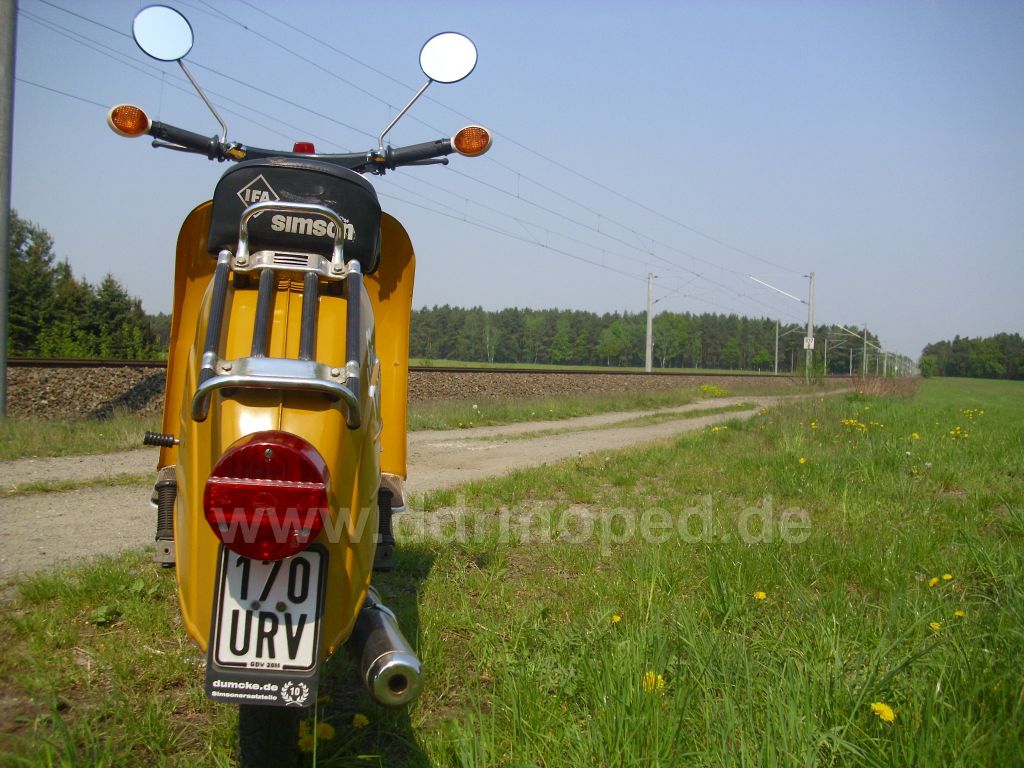

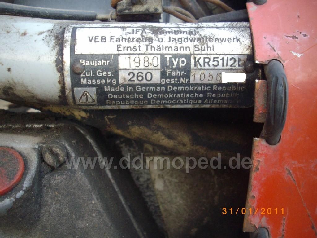

Meine KR51/2 E ist auch Baujahr 1980.

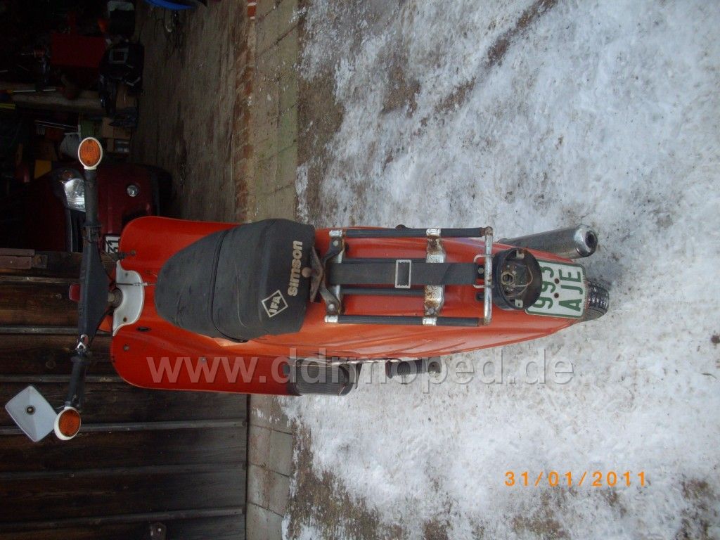

So (sah es) aus.

Ran gehört aber ein Kleines (2 Schrauben)

Kann nicht sein.

Dann ist deine Schwalbe nicht Bj80.
Folgende Erklärung dazu bei den ersten S51 also ab 1980 wurde weiterhin das kleine Blechrücklicht vom S50 verbaut sowie die Typangabe auf dem Typenschild.
Das war bis 1982 so, und genauso verhält es sich mit Kr51/2 gebaut ab 1980 mit dem kleinen Rücklicht und der Typangabe auf dem Typenschild N,E oder L.
Da stimmt also was bei dir nicht mit ab Werk.
Die oben gezeigt Schwalbe ist Bj 80 ich könnte dir noch eine andere zeigen die Bj 80 ist beide haben das kleine Rücklicht wieviele kannst du entgegenstellen?
Gut also fakt ist du benötigst das große Kunstoffrücklicht weil du bestimmt nicht auf original umbauen möchtest.

Die Schwalbe ist 80. Sie hat seit 1990 in der Scheune meines Opas gestanden und du willst mir erzählen sie ist nicht 80 laugh.gif
Und sie ist in dem Zustand wie sie aus der Scheune geholt wurde und da war ich dabei ! Papiere sind auch alle da ! Mein Opa hat sie 1980 gekauft.

... Dennoch kam das große Rücklicht ( wo die Kappe mit 3 Schrauben befestigt wird ) erst 1982 auf den Markt. Dann muss es zu DDR-Zeiten schonmal getauscht worden sein.
