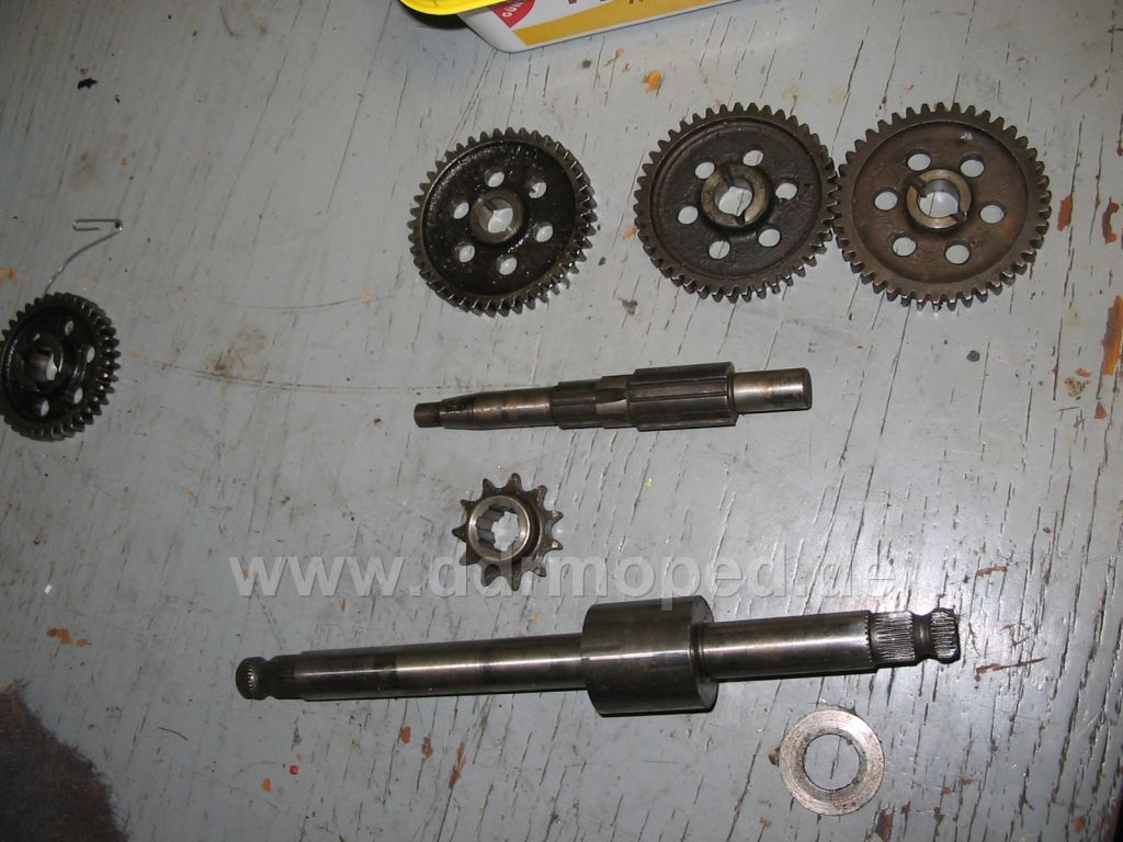

> Frage SR1 Fahrradfunktion

so .... mit einer Verzahnung für deas kleine Kettenritzel

Also die Welle wo das Kettenrad drauf Sitzt bzw. die Schaltwelle?

ja klar! ,nebenbei wäre es vorteilhaft auch die passende Pedalwelle zuhaben,sonst muß das Gehäuse ausgefräst werden.Die auf dem Foto ist die Falsche! Gruß Andreas

wie muss denn die aussehen????

SR2-freak (sag einen Vornamen bitte, es wird persönlicher) ich habe einen SR1-Motor (also Rh50 original) da. Den öffne ich nächste Woche und werde versuchen, den Unterschied zu dokumentieren. Es ist eigentlich ganz einfach und es existiert in den Untiefen des Forums auch von essifan Mario dazu schon ein Foto.
Auf doc hollidays Foto oben sieht man die 1er Abtriebswelle und auch das zugehörige kleine Kettenrad. Das ist schon mal die Hälfte von des Pudels Kern. wink.gif
Man muss (und das meine ich keineswegs persönlich!!) sich den Weg des Kraftschlusses vorstellen. Viele können das nicht.
Und...Andreas: die Pedalwelle hat damit darnichts zu tun. Recht hast Du aber, dass in alte Motorgehäuse nur die kleine Welle reinpasst.

Die kleine Pedalwelle hab ich ja mir fehlt blos diese Welle.
