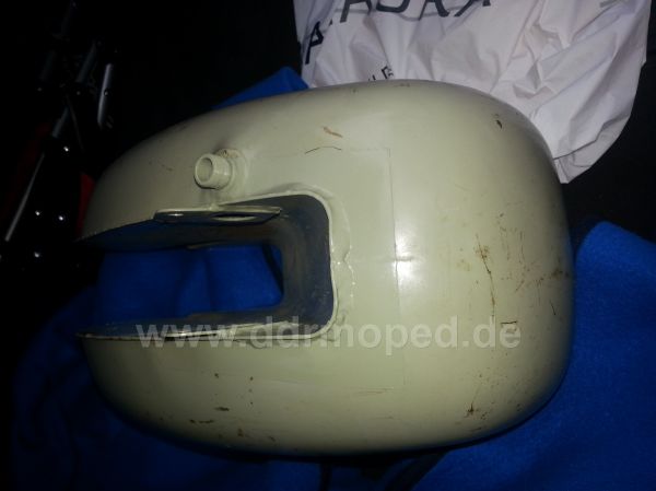

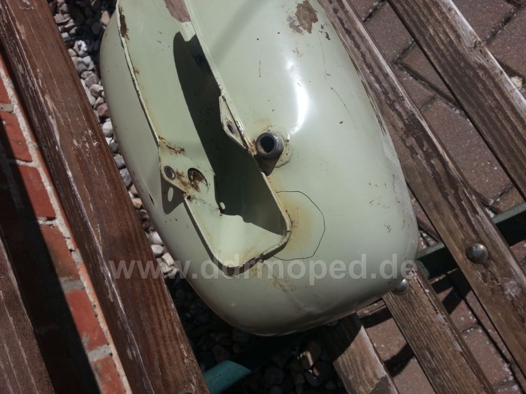

Das Leck im Tank ist gefunden, zum Glück ist es nicht am Halter. An der Unterseite in Fahrtrichtung hinten links ist es undicht.
mfg Jan

Ja, das passiert beim Star und Spatz gerne mal da unten in Schweißnahtnähe, wenn der Motor 'ne leichte Unwucht hat und 7000 mal pro Minute vibriert. Dann reißt das irgendwann ein. Das kannst du aber leicht autogen schweißen (lassen).
Prüf mal nach, ob dein Motor eventuell aufgrund falscher Reparaturen der Vorbesitzer unrund läuft und vibriert wie ein Dildo.
Hier ein kleines Konvolut , anderer aufgrund des "Dildo-Syndroms" gerissener Tanks. laugh.gif

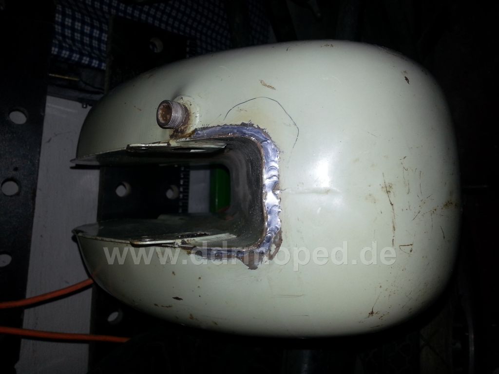

Hab es endlich geschafft den Tank zum löten zu bringen. Wenn ich ihn zurück habe, wird der Lack an der Stelle ausgebessert. Dann kommt er wieder an seinen Platz.
Hmm, der Motor lief eigentlich rund. Die vorbesitzer haben da ja auch nicht wirklich was dran gemacht... .
mfg Jan

Am Montag konnte ich ihn dann abholen. Ich hab es zwar auch mal gelernt wie man Bleche verlötet, aber so sauber hätte ich es dann doch nicht hinbekommen.

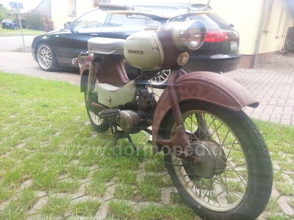

Kleines Update, der tank ist mittlerweile wieder verbaut und mit Treibstoff befüllt, da ich noch keine Beschwerden über Benzingeruch bekommen habe denke ich mal dass er jetzt wirklich dicht ist.
Nun die nächste Frage, sind die Deckel an der vorderen Schwinge normal nicht ungelackt? Bei meinem sind sie in Farbe.

Geschrieben am: 31.05.2013, 15:23
Beiträge: 4434
Ja, da haste Recht, die waren blank.
Nimm 'ne Messingbürste und bürste die Farbe ab (oder du pinselst die Bleche mit Abbeizer ein). Hinterher kannst du dann mit einem ganz feinen Schleifschwamm etwas die Oberfläche glätten und zum Schluß mit Poliermittel und Lappen auf Hochglanz polieren.
