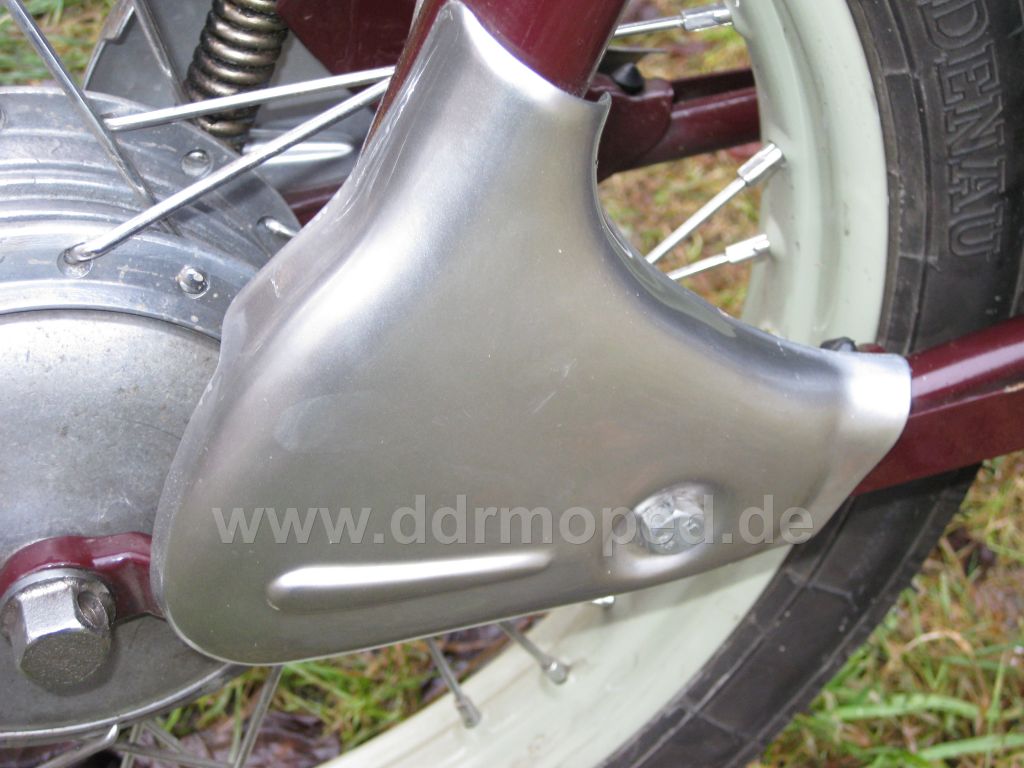

Nun die nächste Frage, sind die Deckel an der vorderen Schwinge normal nicht ungelackt? Bei meinem sind sie in Farbe.
Die Zierbleche sind vielleicht vom Essi, da gab es die auch in Wagenfarbe lackiert.
Gruß Jörg

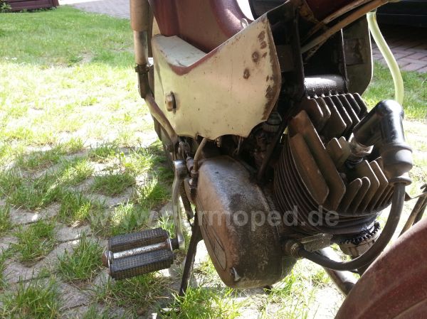

Gestern war mal wieder etwas Spatzzeit. Der Tank ist wirklich dicht, und weil er schon mal ab war gab es auch gleich eine neue/gebrauchte Tachowelle. Aber ist sie richtig verlegt? Irgendetwas stimmt da nicht, der Knick ist zu stark und das Blech drückt auf die Welle.

Die nächste Baustelle ist allerdings auch in Sicht. Ich denke dass die Zündspule ein Wärmeproblem hat, denn wenn er bei warmgefahrenem Motor ein wenig im Stand läuft, oder ein wenig im ersten Gang zutun hat bekommt er plötzlich Aussetzer bis dann Garnichts mehr geht. Kann man bedenkenlos eine neue Verbauen?
Übrigens hat er auch Kampfspuren :

Der Knick an der Tachowelle wäre mit einem originalem Spatz Seitenblech sogar noch doller.
Du hast ja ein Star Seitenblech.
Im Prinzip also lässt sich dieser Knick nicht vermeiden.Ist aber nicht weiter schlimm.
Zündspule ruhig wechseln und bei laufenden Motor warm und kalt überprüfen, ob am Unterbrecher funken fliegen.Wenn ja-Kondensator tauschen!

Ja, eben ! Ist ein Star-Seitenblech . Ansonsten : Alles eine Frage der richtigen Verlegung . wink.gif
Geschrieben am: 05.06.2013, 23:37
QUOTE (domdey @ 06.06.2013, 00:20)
So ist es. Die Tachowelle ist falsch verlegt und zudem ist ein falsches Seitenblech verbaut. wink.gif

Das mit dem Blech könnte stimmen, die Form passt wirklich nicht. Wie soll die Welle denn anders verlegt werden, sie muss doch dort unter das Blech.

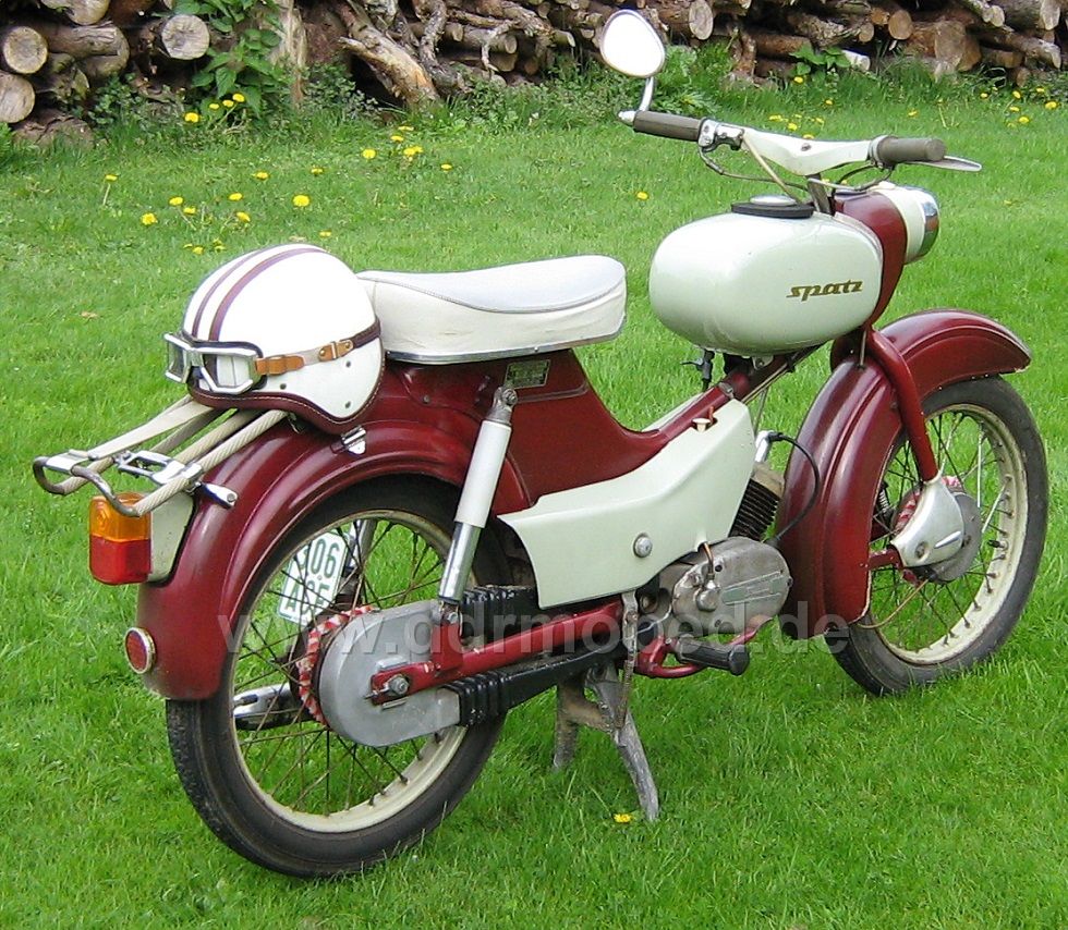

Hier mal ein Bild, wie es beim Spatz aussieht.

Das sieht aber nicht so schön aus, mit dem Knick in der Tachowelle. Wenn ich mir die Bilder von meinem Spatzen so ansehe, dann fällt es auch auf dass das Blech vom Zustand her nicht zum Rest passt.

Toni ist das dein 64er.
Geschrieben am: 06.06.2013, 20:13

Sind die 64er Bleche immer Alu?
