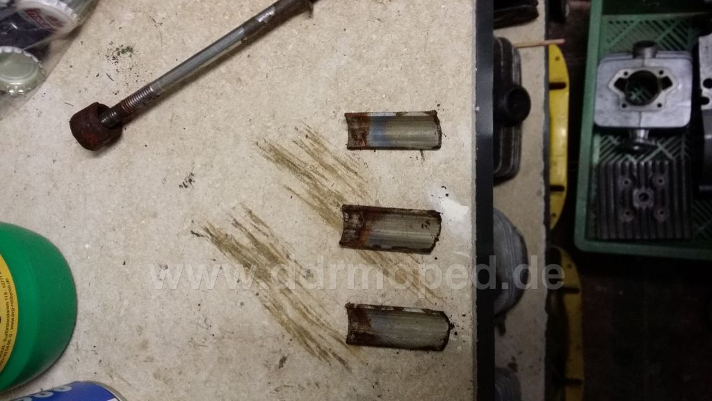

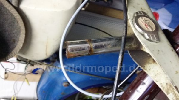

Wahnsinn wie die Zeit vergeht. Mittlerweile steht der kleine Vogel wieder auf seinen eigenen Rädern und eigentlich ist alles soweit dass der Motor rein kann.
Heute wollte ich mal eben den Lenker etwas höher machen mit dem Ergebnis dass ich den einmal neu brauche.

jan_avr
Geschrieben am: 17.01.2015, 17:20
Beiträge: 630
Mitgliedsnummer.: 3874
Mitglied seit: 27.09.2010
Eine neue Gabel ist wohl auch fällig weil 1/4 des Metalls was unter der oberen Mutter sitzt auch abgebrochen ist.

klaus30
Geschrieben am: 17.01.2015, 20:48
Beiträge: 2067
Mitgliedsnummer.: 4410
Mitglied seit: 27.04.2011
jan_avr
Geschrieben am: 17.01.2015, 21:04
Beiträge: 630
Das war ich nicht, das war schon so. Die Bruchkanten sind auch alle schon sehr rostig. War wohl auch der Grund dafür warum der Lenker so tief war.

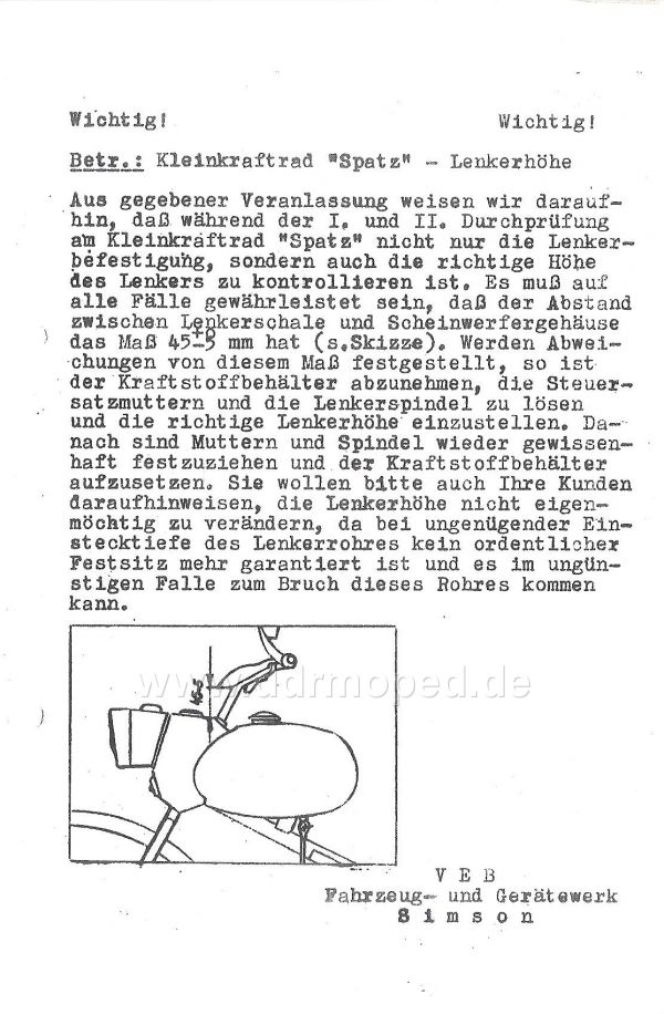

Geschrieben am: 20.01.2015, 18:45
Beiträge: 4434
Notfalls kannst du das Rohr da am Lenker auch mit einer Eisensäge für den Klemmkonus neu schlitzen und dann so weiterverwenden (erforderlichenfalls mit einer kürzeren Schraube).
Dann sitzt der Lenker zwar 5 cm tiefer, aber es hält und funktioniert wieder. wink.gif
Geschrieben am: 20.01.2015, 19:50
QUOTE (Unhold @ 20.01.2015, 19:45)
Davon rate ich eindringlich ab. Der Fahrer bringt sich dadurch in Lebensgefahr.
Mann muss hier wirklich nicht am falschen Ende sparen. Solche Tipps sind kontraproduktiv. Du kannst es ja machen, aber bitte nicht an andere solche Tipps weiter empfehlen.
Ich hatte bei der letzten Spatz Instantsetzung auch einen angebrochenen Lenker und hätte mich damit fast sehr schwer verletzt. unsure.gif
Und wenn man das so machen würde wie du sagst, sitzt der Lenker viel zu tief und die Bowdenzüge schleifen am Tank. Also bitte einen anderen Lenker besorgen.
Ach ja und hier noch ein Hinweis vom Simson Werk in Suhl der auch heute noch Gültigkeit hat. wink.gif
