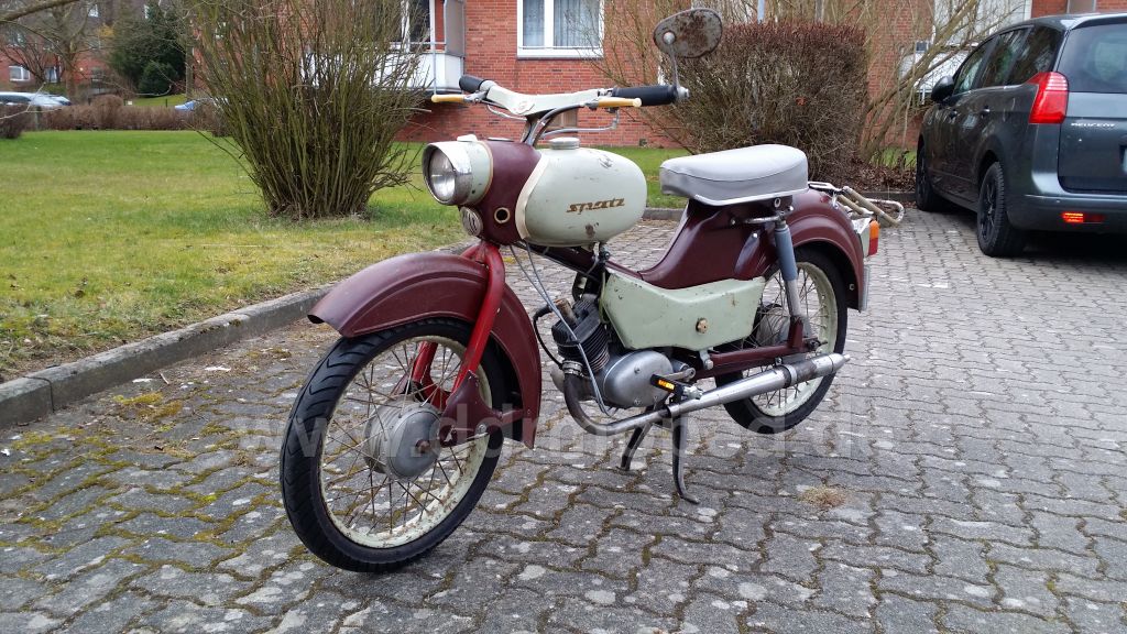

jan_avr
Geschrieben am: 13.03.2015, 18:40
Beiträge: 630
Mitgliedsnummer.: 3874
Mitglied seit: 27.09.2010
Läuft. ..

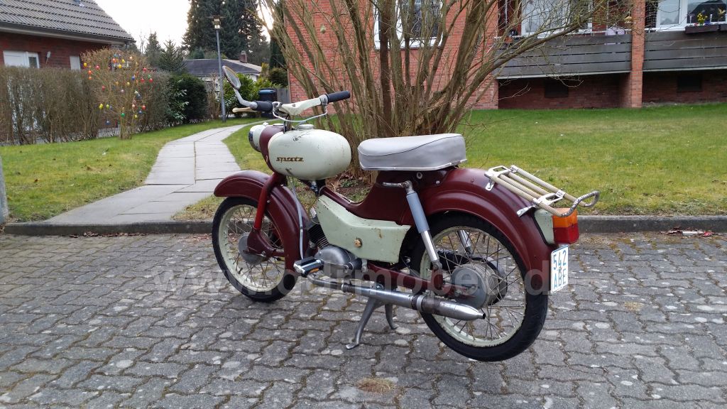

jan_avr
Geschrieben am: 13.03.2015, 18:45
Beiträge: 630
Noch eins
