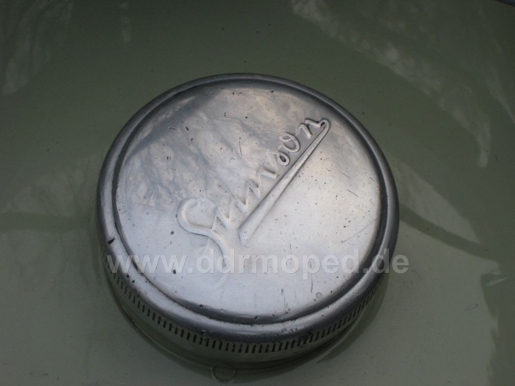

Restbesrände der Essi-Tankdeckel mit der alten "Simson"-Prägung (Siehe Foto !) fanden 1964 ebenso Verwendung, wie ein völlig glatter Tankdeckel ohne Prägung .
