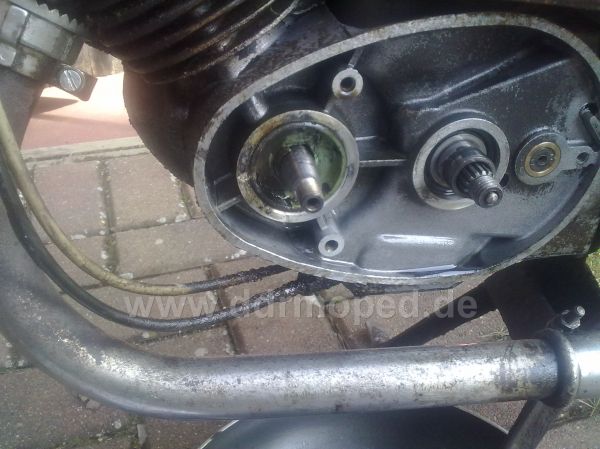

Also das Ritzel ging leichter ab als das Polrad. Ich hätte mal mehr als nur das eine Bild machen sollen.
Der Simmerring sah aber erst so aus nachdem ich schon Hand angelegt hatte!
Das Gehäuse hab ich allerdings nicht gereinigt, es war ja bis zum Ölwechsel im letzten jahr mit Benzin gefüllt.
Warum kommt der Simmerring so rum rein?
Die Lager der Kurbelwelle werden durch das Kraftstoff-Öl-Gemisch geschmiert .
Beim M 52 sitzen die Simmeringe (22X47X7) in der Kurbelkammer . Die Lager aussen, weil sie vom Getriebe-Öl geschmiert werden .

Okay, wenn ich länger drüber nachdenke, dann klingt es Logisch.
Die Simmerringe werden jetzt bestellt, Kupplungsscheiben hab ich noch hier. Und dann wird das Ganze bei Gelegenheit wieder zusammengesetzt.

Alex , ich denke die Einbaurichtung mit der geschlossenen Seite des Simmerringes nach innen ist gemeint .

Richtig, genau das ist gemeint. Aber es scheint ja so richtig zu sein.

Ich habe die Fragestellung schon verstanden und eben darauf geantwortet . wink.gif
Geschrieben am: 05.03.2012, 09:13
Dann tu mir einen Gefallen und erkläre mir es etwas deutlicher : Wie rum der Ring drin ist , müsste doch eigentlich egal sein , weil er ja nun in beide Richtungen dichtet ...? _uhm.gif

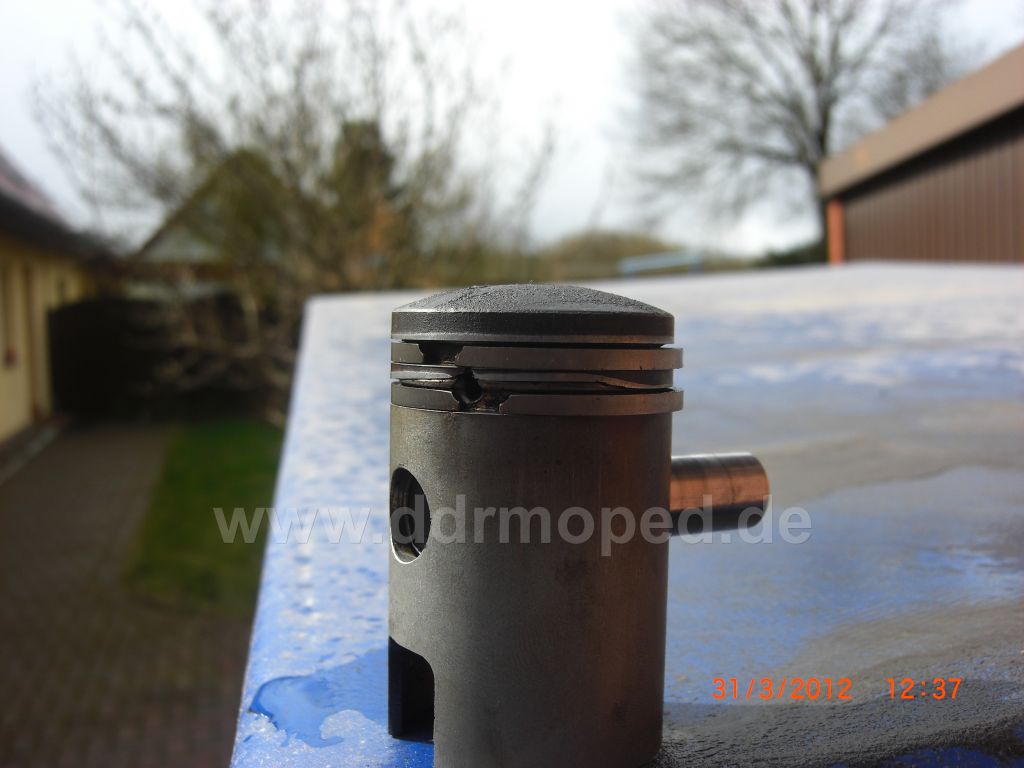

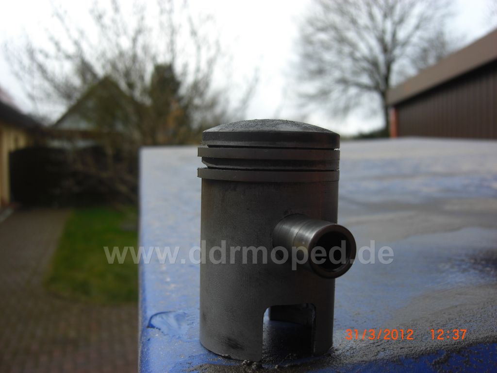

Hab heute alles wieder zusammengebaut, also Wellendichtringe rein, bessere Kupplungsscheiben, Zündung kontrolliert, Vergaser sauber gemacht und Schwimmer eingestellt. So, dann war der entscheidende Moment gekommen, Benzin rein, Tupfer kurz gedrückt, Luftklappe zu und dann ran an die Kurbel...1/4 Umdrehung später war der Motor an.
Im ersten Moment hat er noch stark geräuchert, hab ihn dann aber im Stand laufen lassen, das Schild dran gemacht und dann ne kleine Dorfrunde gedreht.
Das Ergebnis war dann doch recht ernüchternd, das Öl naschen hat zwar aufgehört, jedoch hat der Motor immernoch wenig Leistung und unschöne Geräusche in höheren Drehzahlen.
Ich hab dann mal den Zylinder gezogen und siehe da Fehler gefunden...

Hab sowas noch nie gesehen, normalerweise hätte der schon längst nicht mehr laufen dürfen.

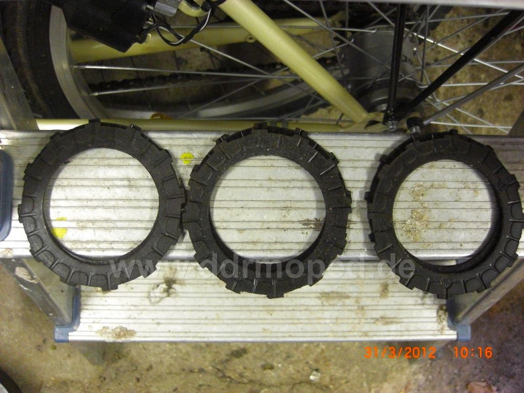

Und hier nochmal die Kupplung, hab sowas bei den M53 motoren noch nie gesehen...
mfg Jan

Geschrieben am: 02.04.2012, 20:35
