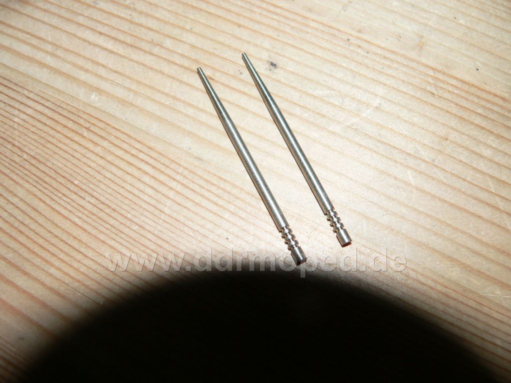

ich habe heute 2 04er Vergasernadeln bekommen....
Gekauft habe ich Sie als Original DDR Lagerware....
Sind die wirklich Original???
Meine Originalen sehen anders aus.... aber die ganzen Nachbau Nadeln bei mir auch????
Bitte um kurze mithilfe...
Matze
Geschrieben am: 20.05.2011, 17:36
Sind Nachbaunadeln.

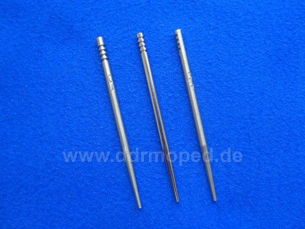

............ Nachbau 1 ............. Nachbau 2 .......... Original
MfG Tino
Man(n) lernt nie aus ...

Nadelhalteplättchen, die du heut überall bekommst (Nachbau) sind dicker und passen weder in den Nachbaunadeln noch in den Originalen richtig.
DDR-Plättchen passen sowohl als auch. Vielleicht hängts damit zusammen.
Großvater, seiner Zeit Mechaniker für sowas hat mir da etliches hinterlassen gehabt. Aber weder "dickere" Blättchen noch Nadeln wie die erste und die zweite waren da dabei. Nur die letzte Ausführung auf dem Bild in verschiedenen Größen.
Aber ist ja auch egal, funktionieren müssen sie.

Die Nadeln, die Tino meint, sind auf seinem Bild in der Mitte.
Die sind super verarbeitet und eignen sich besonders gut für 13mm Vergaser.
Bei verschiedenen 12mm Vergasern gingen die zwar auch, aber da hatten die echten und einzig Wahren originalen die Nase vorn.
Originale Nadeln kenn ich auch nur mit kleinen Kerben und nicht umlaufenden, wie alle Nachbauten.

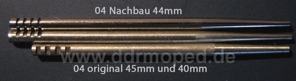

Hier mal ein nützliches Bild:
mfg Toni
1964 Spatz, rot, patiniert
Geschrieben am: 24.05.2011, 18:14
Sehr schön Toni,
da sieht man auch wunderbar die unterschiedlichen Maße der "Ritzen"
Jürgen
