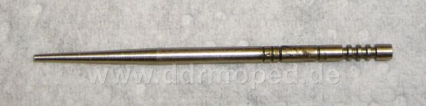

was ist denn das hier für eine Vergasernadel?
Viele Grüße
Tom
Geschrieben am: 27.05.2011, 14:29
Die sieht nach MZ aus, die kleinen Rillen sind die codierte Bezeichnung.
Tom
Geschrieben am: 30.05.2011, 22:51
Beiträge: 789
Mitgliedsnummer.: 344
Mitglied seit: 12.10.2006
... nee nee, diese Nadel läuft in meinem Vergaser in der SR2! ... und das ganz hervorragend! Ist das vielleicht irgendeine Uralt-Version der 04er Nadeln?
Viele Grüße
Tom
Tom
Geschrieben am: 02.06.2011, 19:06
Beiträge: 789
Hallo, hat denn keiner eine Idee, wo diese Vergasernadel herkommt?
Viele Grüße
Tom
