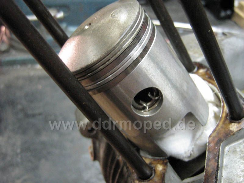

Die 40,5 kennzeichnet eigentlich das Zylindermaß 40,50 .
Hab noch das konträre Beispiel hierzu... ein M53/1 Zylinder dessen Kolben das Maß 40,97 hat... in diesem ist ist ebenfalls die 40.5 eingegossen (allerdings mit /I Zusatz) _uhm.gif
...der neue Kolben hat aber schon das Maß 40,22. Hab ihn mal mit einem digitalen Messschieber gecheckt.
-Miko
Geschrieben am: 21.05.2011, 22:09
Dann muss daneben aber noch 'ne "3" eingestnzt sein . Kennzeichnet nämlich das Einbauspiel von 0,03 mm . hmm.gif
Jackalized
Geschrieben am: 21.05.2011, 22:20
Beiträge: 29
Mitgliedsnummer.: 4354
Mitglied seit: 08.04.2011
Hrm, weder im neuen Kolben noch im /1 Kolben ist ne 3 eingegossen.
Die schon geschriebenen Angaben sind alles.
Im /1 Kolben gibts statt einer 23 jedoch eine 14.
(irgendwo im Netz las ich vorhin was vom Gussmaß des Kolbens _uhm.gif )
-Miko
