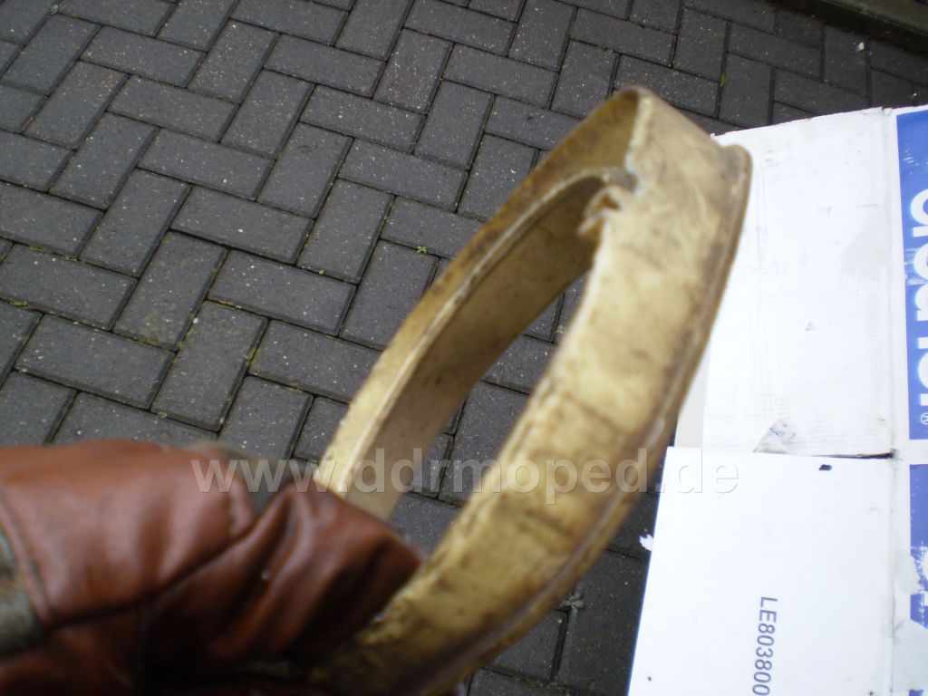

Heute konnte ich mal wieder ein Fehlteil ergänzen. Ist doch richtig, oder?

glaube schon musst du mahl gucken ob er vorne ab gerundet ist oder gerade

Der ist für 64 und Anfang 65 richtig, das sieht man so, wenn man es weiß.
Wo hast Du den schonwieder her?

Hehehe, Toni, ich bin ein Glückskind!
Der lag bei einem Schwung Teilen bei, die ich mir gegönnt habe. Ein genauso großer Glücksgriff wie die Sitzbank! Sieht von vorne nicht mehr so schön aus, dürfte damit aber perfekt zum patinierten Blechkleid passen. wink.gif
Wie kann man es denn am besten reinigen? Mit Seifenlauge, oder gibt es da einen Trick?

Ja, versuch es mit Kernseife.
Schön lange einlegen.
Aufpassen, den Ring niemals mit dreckigen Fingern anfassen.Der Schmutz zieht sofort in das spröde Material ein!

Ich reinige Lampenringe immer mit der Handwaschpaste vom Aldi. Diese löst auch sehr gut Dreck und Fettablagerungen auf den Lampenringen.

Würde denn auch Elsterglanz gehen? Ich habe den für Gummis auch, Plastik sollte da doch auch funktionieren?

Elsterglanz würde ich lieber nicht nehmen.
Ich könnte mir vorstellen, dass nach gewisser Zeit weiße Spuren am Lampenring zu sehen sind, die aus den Sprödrissen kommen.Eventuell wird der Ring sauber, aber das Mittel muss echt restlos entfernbar sein.
Wenn Du was zum testen hast, probier es aus, aber an dem Ring würde ich keine Experimente anstellen.Dafür ist deer zu schwer zu beschaffen.

Also wie Toni schon geschrieben hat, würde ich Elsterglanz auf keinen Fall benutzen! Durch die feine Körnung wird die Oberfläche des Lampenringes beschädigt.
Also ich trage immer die Handwaschpaste vom Aldi auf die Teile auf und entferne mit Zuhilfenahme einer kleinen Handbürste den Dreck. Bei schon leicht spröden Ringen würde ich aber nur einen Lappen zum putzen verwenden.
