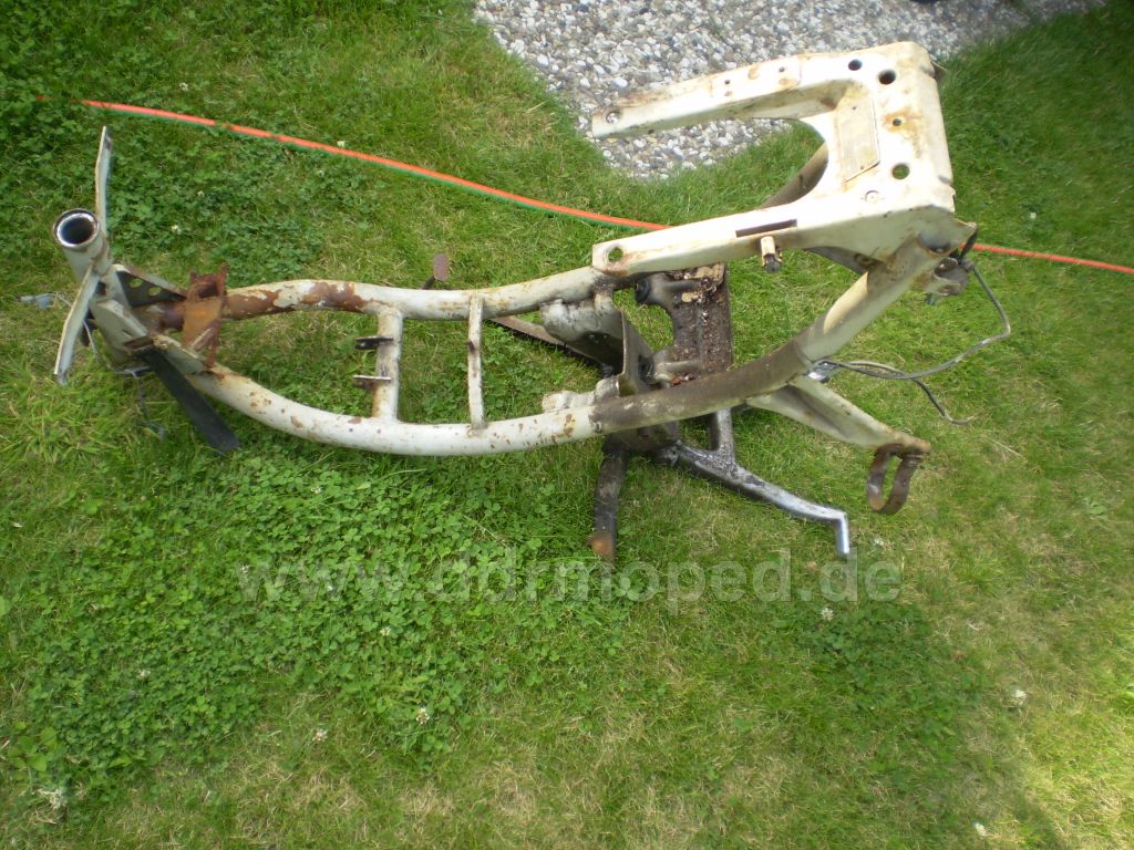

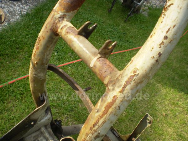

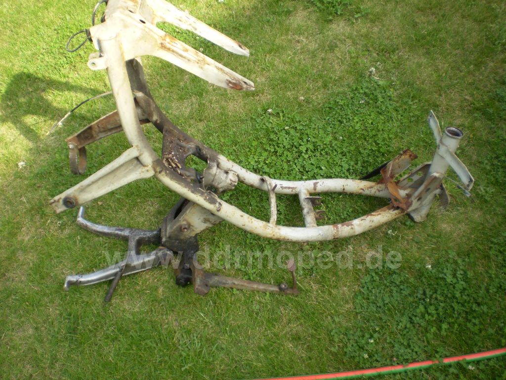

Heute ist es endlich mal wieder weitergegangen: ich habe den Rahmen von den Anbauteilen soweit befreit! _clap_1.gif
Sieht eigentlich ganz gut aus, auch die Ständeraufnahme. Ich muss natürlich den Rahmen noch vom Dreck befreien, aber bislang habe ich keine Risse entdeckt!

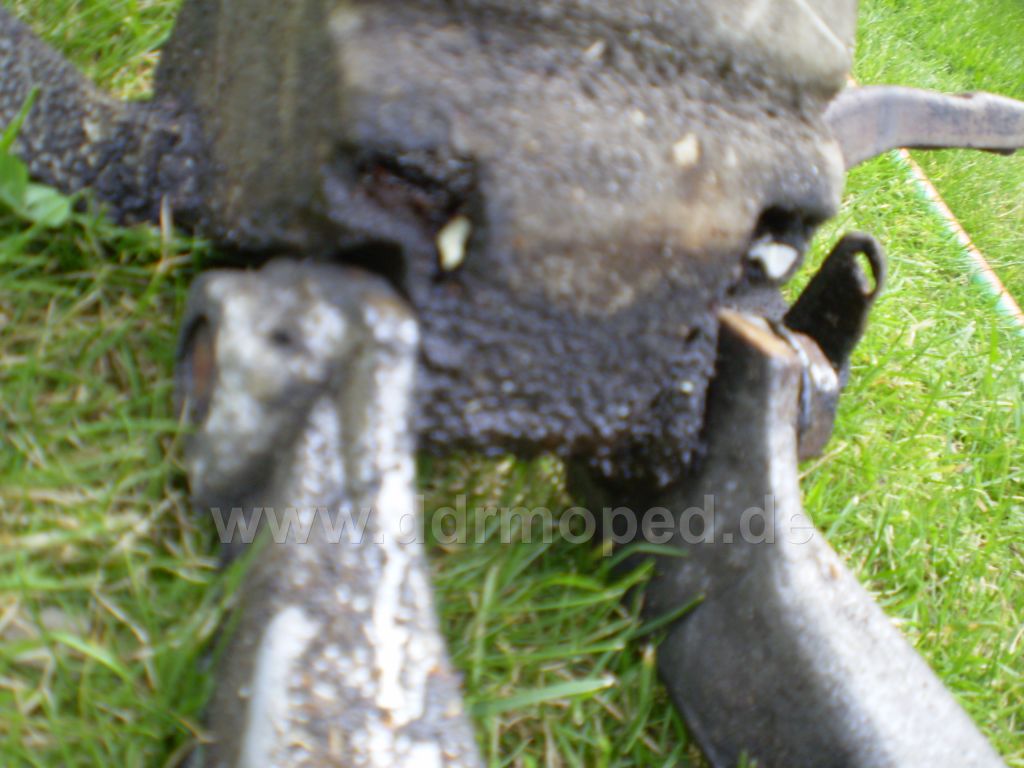

Ständeraufnahme:

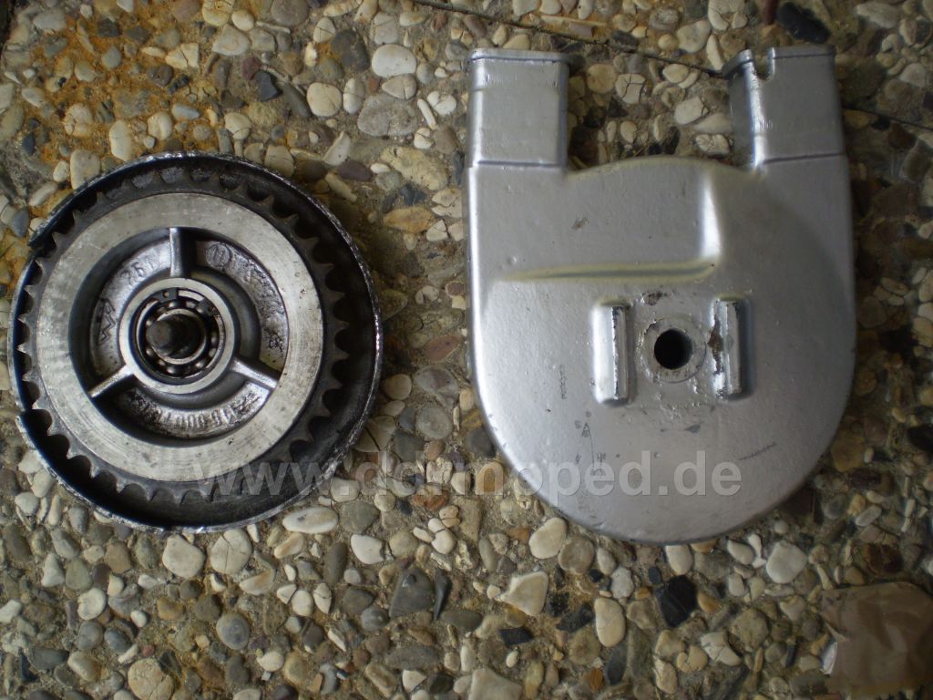

Heute ist der Alukettenkasten angekommen, danke dafür Karl (Saxonia!)
Ist leider mit Felgenspray (oderLack?) eingesprüht worden. Wie bekomme ich den denn am besten runter?
Gruß Jens

Leg den Alukettenkasten über Nacht in einem Topf mit Nitro ein und Deckel drauf. Am nächsten Tag, kannst du den Lack mit einem Pinsel abwaschen und der Kettenkasten ist gleich wie neu.

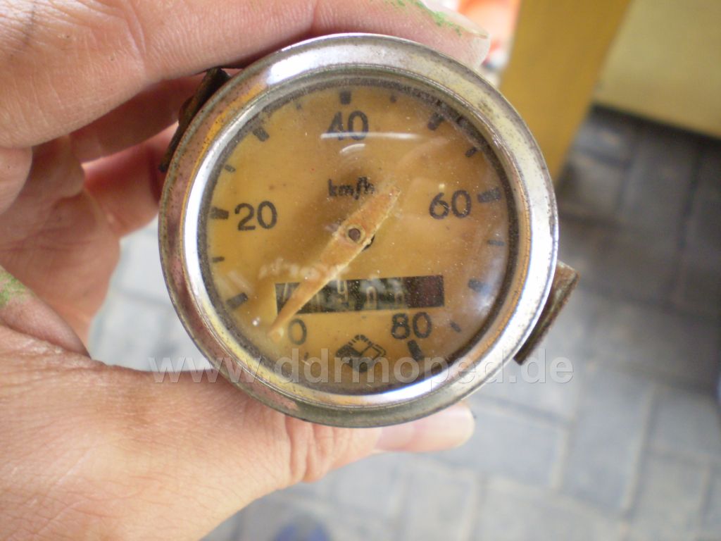

Mal wieder ei neues Teil: ist der Baujahrskonform? Ich habe so einen jedenfalls noch nicht gesehen...

Nur bis 70km/h sollte er gehen wink.gif

Aber ein 08/15 Tacho ist es nicht, oder? Zu welchem Modell/Baujahr passt es denn?

Ich glaube ab 66 oder so gingen die Dinger bis 80km/h.. aber ganau weiss ich das nicht.
