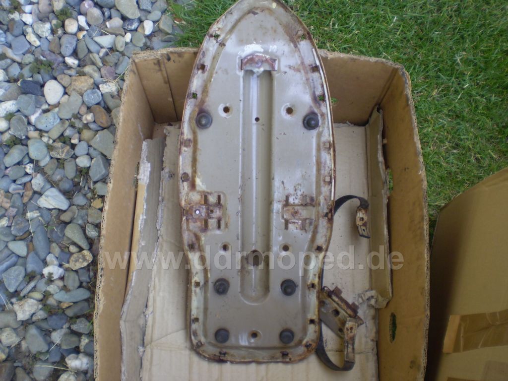

Die alte Sitzbank, welche ich heute abgebaut habe hat mich doch verwundert: während die Füllung der Sitzbank total zerbröselte, ist das Blech doch noch ganz gut in Schuss, zum wegschmeissen zu Schade!

QUOTE (Habichtwilly @ 19.07.2011, 22:29)
Würde dieser Spiegel eigentlich vom Baujahr passen?
Also das Spiegeloberteil passt aus meiner Sicht nicht. Das schaut komisch aus.
Den Motor auf keinen Fall sandstrahlen lassen. Den bekommt man mit Drahtbürste und Nitroverdünnung wieder sauber. Dann schaut er auch wieder ansehnlich aus.
Das mit dem Sitzbankblech ist nicht verwunderlich. Die Polster sind bei allen Sitzbänken bis ca. Baujahr 1967 fast immer fertig, bockelhart oder schon halb zerbröselt. Problem war, dass die alten Polster aus Gummikautschuk gefertig wurden. Durch eindringendes Wasser durch die Nähte wurde der Gummi erst hart und dann zerbröselte er. Deshalb sind auch viele Bezüge total zerrissen, weil die notwendige Spannung nicht mehr gewährleistet war.
Den Rahmen würde ich auch auf jeden Fall neu machen, der hat schon echt viel Rost. Ich finde die Entscheidung richtig. Wenn die Blechteile nach dem Beizen noch in gutem Zustand sind, dann würde ich sie aufpolieren und so wieder verbauen. Stellt sich doch heraus, dass der Originallack darunter sehr schlecht ist, dann wäre eine Neulackierung angebracht. Sollten nur ein zwei Teile schlecht sein, wäre es auch möglich dafür gute gebrauchte Originalteile zu beschaffen.
Da hast du auf jeden Fall noch viel Arbeit vor dir.

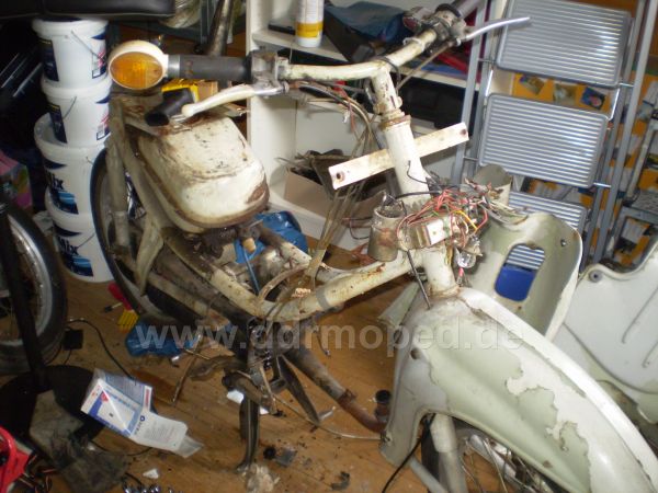

Heute habe ich den Motor ausgebaut. Keine große Sache, aber dennoch folgt ein Bild :-)
Das Polrad ist ürbrigens von 72.
Gruß Jens

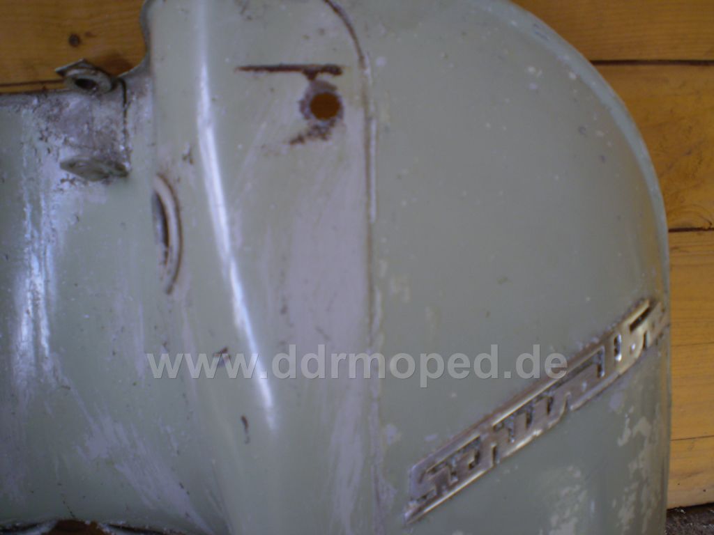

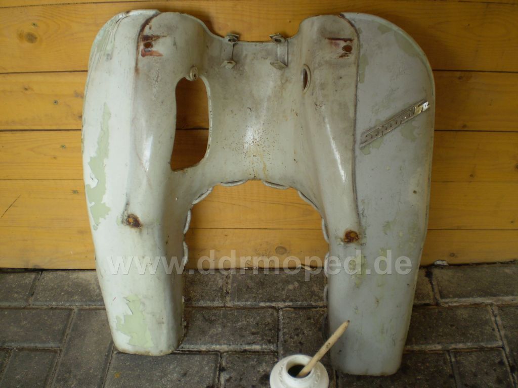

Heute habe ich mal mit dem Knieblech angefangen. Das abbeizen kann man so schön nebenbei machen. Hier nochmal die Ausgangslage:
Gruß Jens

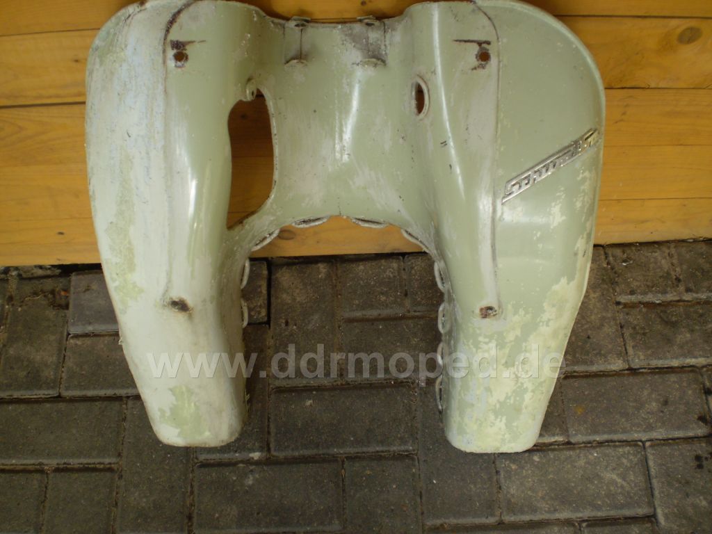

Habichtwilly
Geschrieben am: 26.07.2011, 20:06
Beiträge: 546
Mitgliedsnummer.: 3717
Mitglied seit: 09.08.2010
Und so sieht es nach einigen Durchgängen aus. Es ist eine langwierige Arbeit, und fertig ist das Blech noch lange nicht, aber es zeigt mir, dass die Basis des LAckes echt gut ist!
Gruß Jens

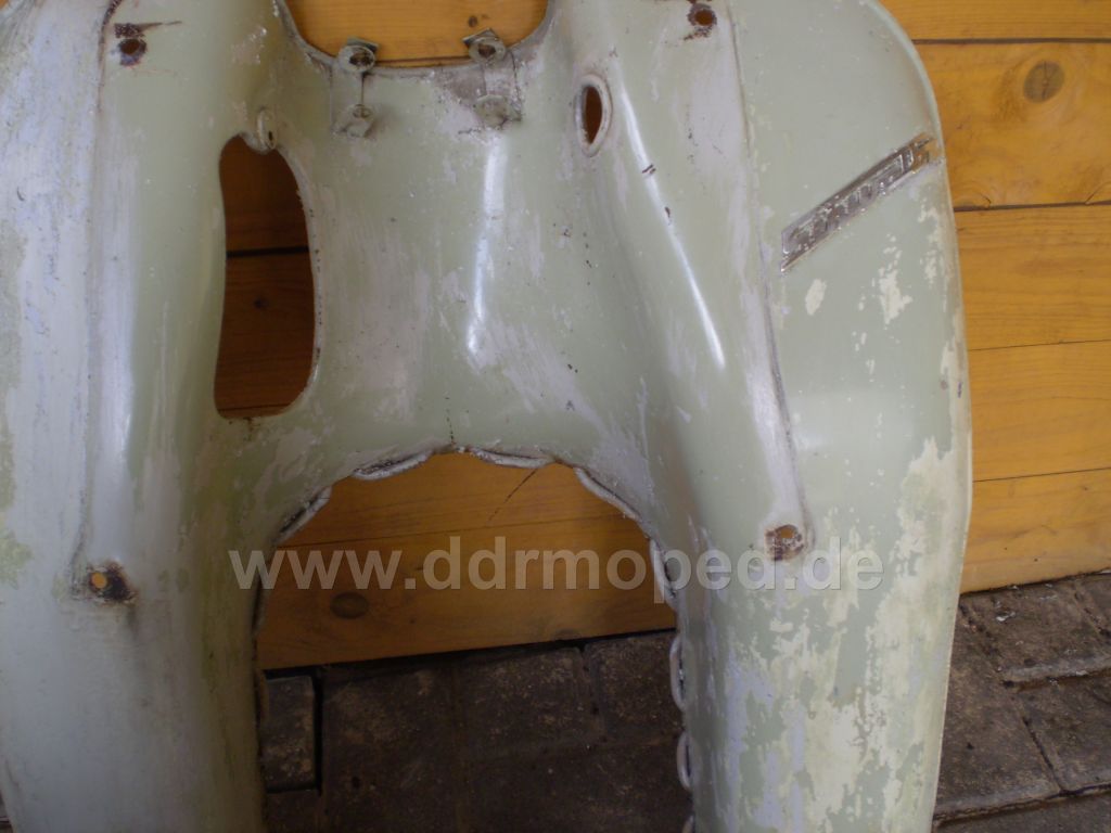

Habichtwilly
Geschrieben am: 26.07.2011, 20:11
Beiträge: 546
Und noch mal genauer:
Gruß Jens

Moin Moin,
Aber du kannst es dir beim abbeizen und beim polieren fummelei sparen wenn du eben das Schwalbe-Emblem rausdrückst.
Weiterso ich finds klasse.
Gruß Thomas
Habichtwilly
Geschrieben am: 26.07.2011, 20:55
Beiträge: 546
Den Rahmen werde ich neu lackieren, der kann so beim besten Willen nicht bleiben. Ich hoffe sehr, dass nach dem sandstrahlen dann noch was da ist smile.gif

Dazzle
Geschrieben am: 27.07.2011, 12:35
Beiträge: 1219
Mitgliedsnummer.: 1809
Mitglied seit: 13.01.2009
Ich persönlich würde den Rahmen nicht sandstrahlen. Der sieht so schlecht nicht aus, nur Flugrost wie es ausieht. Daher würde ich ihn reinigen (Kaltreiniger + Hochdruckreiniger) und den Rost mit Rostumwandler behandeln. Dann anschleifen und lackieren. Meiner Meinung nach reicht das, außerdem ist Sandstrahlen immer mit Materialabtrag verbunden + sehr rauher Oberfläche. Nicht so mein Fall.

MadMaik
Geschrieben am: 27.07.2011, 14:12
Beiträge: 2339
Mitgliedsnummer.: 1725
Mitglied seit: 09.12.2008
QUOTE (Dazzle @ 27.07.2011, 13:35)
Ach alles Quark wenn es ein Sandstrahler macht der Ahnung hat gibt es da auch keine raue Oberfläche. thumbsup.gif
Liebe grüße der Maik
Jansen83
Geschrieben am: 27.07.2011, 14:16
Beiträge: 1109
Mitgliedsnummer.: 745
Mitglied seit: 01.08.2007
Richtig. Hängt vor allem vom Strahlgut ab.
