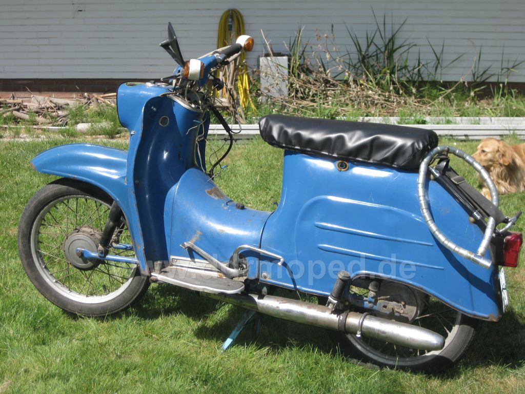

Zelofano18
Geschrieben am: 01.06.2011, 21:01
Beiträge: 1738
Mitgliedsnummer.: 4315
Mitglied seit: 25.03.2011
Moin,
könnt Ihr mir vielleicht auch noch sagen, was für ein blau meine Schwalbe hat?
Ist das atlantikblau? Ich weiß da nicht weiter.
Danke!
