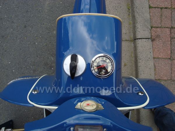

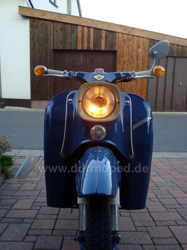

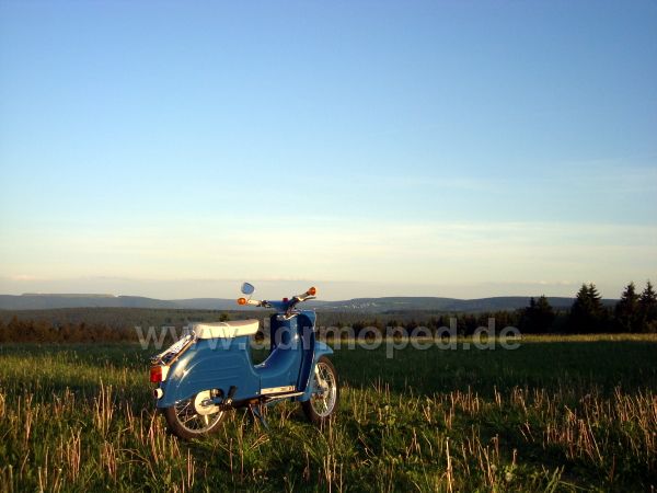

Wunderschön restauriert!
Die Farbe sagt mir immer mehr zu.Sonst war ich nicht so der blau Fan, aber auch das scheint richtig schön unterschiedlich zu schimmern.
Grandios.
