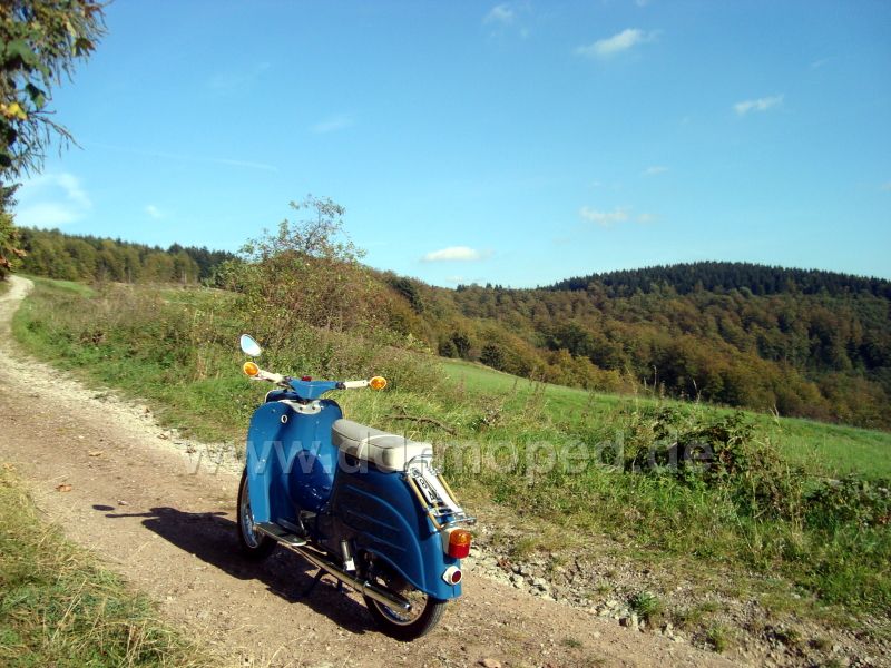

Schnappschuss 1 "Am Naturtheater in Steinbach Langenbach"

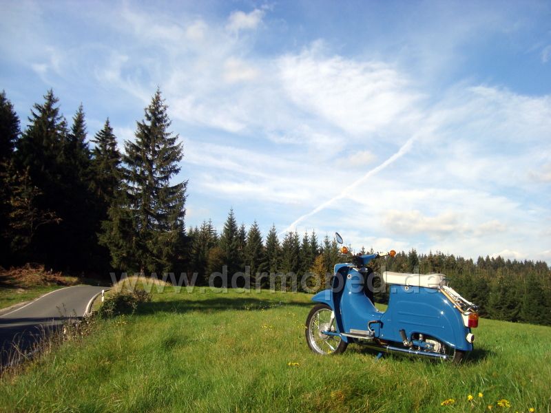

Schnappschuss 2 "Waldwiese"

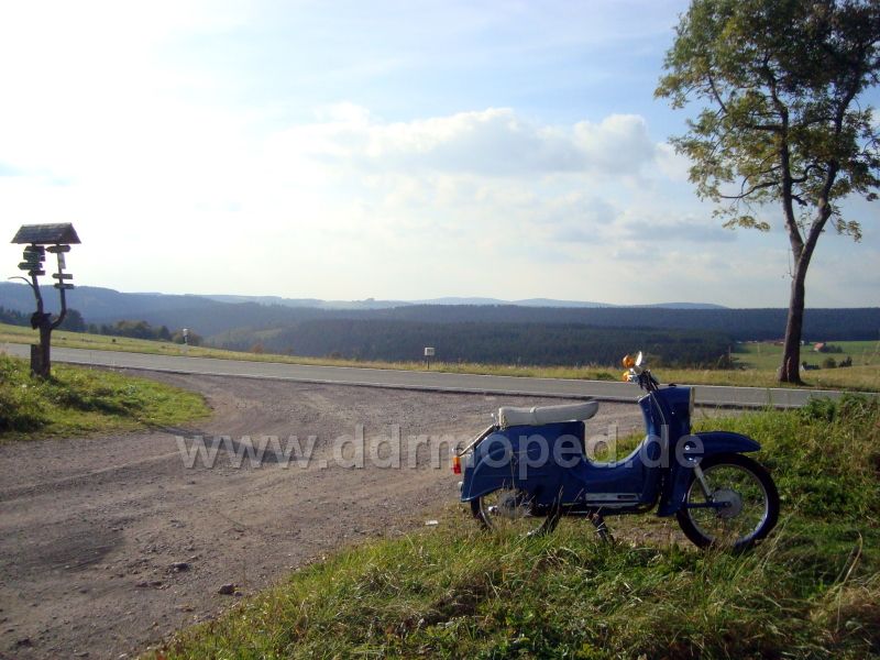

Schnappschuss 3. "Rennsteigkreuzung in Frauenwald"

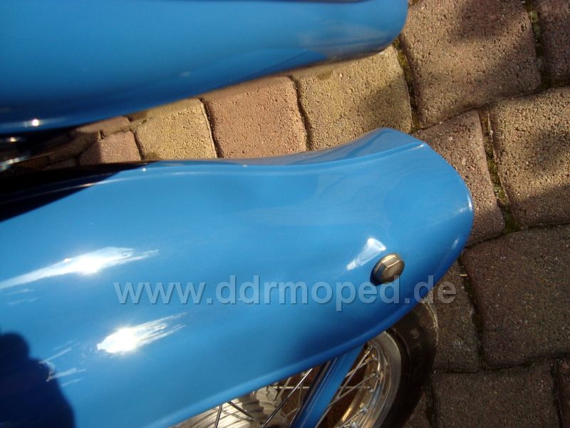

Seit fast 1000km ohne nachziehen Dicht der Krümmer ;-) Dank Asbestschnur

Schöne Bilder und schöne Schwalbe! Das Video ist genial! Wo sitzt denn genau die Schnur?In der Mutter oder am Zylinder? Ich hab nämlich das selbe Problem mit meiner KR51. Ich kann derzeit nicht ausschließen, dass der Auspuff mit schuld ist. Wenn das Eingangsloch vom Konus außermittig liegt, ist alles auf Spannung. Ich hatte ja den Topf mit der schönen Seite nach oben gedreht und die Rostpickel nach unten. Das muss ich aber noch prüfen. Auf jeden Fall liegt der Krümmer nicht vollständig am Zylinder an, wenn ich ihn erst in den Schalldämpfer stecke und dann festziehe. Zieh ich erst den Krümmer fest und stecke dann den Schalldämpfer drauf, sitzt alles auf Spannung und es saut an der Wulstschelle. mfg Toni

Die Schnur sitzt einmal in der Mutter und dann habe ich als die Mutter fast bis ganz ran geschraubt war in den obersten Gewindegang noch ein wenig davon, das sich dann mit hinein dreht. Somit ists unten und oben an der Mutter abgedichtet.
Beim Auspuff gehe ich immer so vor: Erst den Krümmer dran, sodass er feste anliegt, aber noch drehbar ist, dann den Rest Draufstecken und Locker befestigen. Dann Krümmermutter anziehen und den Rest. An der Wulstschelle habe ich gleich alles mit Asbestschnur vollgestopft und dann die Schelle drüber, ist seither auch dicht. Aber prinzipiell ist sie ein Matz... was nicht vorne rauskommt, sifft hinten. Scheint so normal zu sein...da die 64er von Haus aus fetter als gewöhnlich läuft. Denn mein SR2 den ich früher hatte siffte nicht so sehr.

Aha. Und nur einen Dichtring? Bei meiner war original ein Aluring zwischen Krümmer und Zylinder. Hab zwischenzeitlich mal einen ausgeglühten Kupferring in der Mutter gehabt, aber trotzdem immer ein eingesautes Schutzblech nach wenigen km.
Demnächst werd ich mal Ofentürdichtschnur probieren.Die gibts mit Dichtmasse bis 800°C!
