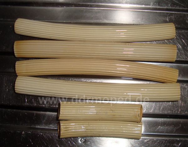

Klorix ist zu agressiv, bei ACE ist noch irgendein Pflegemittel dabei.
Gast
Geschrieben am: 10.11.2011, 14:49
Klorex ging garnicht. Ich hatte es 2 Tage drin liegen und NICHTS passierte. Das ACE zeigt nach nichtmal 24 h Wirkung.
Gast
Geschrieben am: 28.11.2011, 11:18
Soo. Nun sind die Gummies schon fast 3Wochen im Bad. Sie werden heller. Ne ganze Weile tat sich nichts. Lag aber bestimmt dran, weil ich das Ding im kalten Schuppen stehn hatte. Nun stehn sie auf der Heizung un es tut sich was ;-). An vielen Stellen kommt nun langsam das Grau durch. Auf der Innensteite der Gummirohre sieht man schon schön, wo die Reise hingeht. Auflösungserscheinungen habe ich bisher nicht.

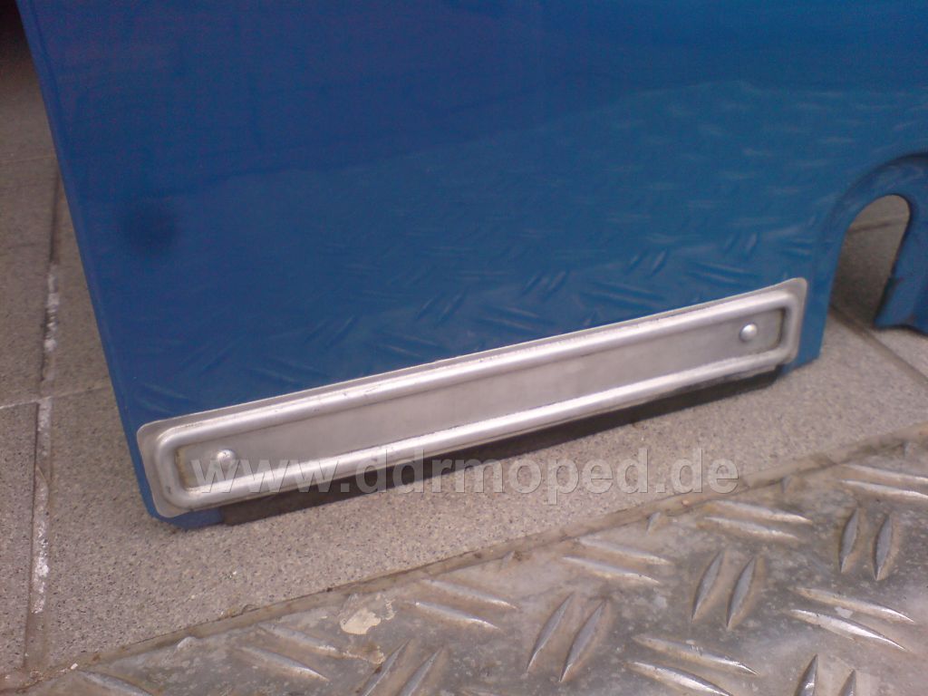

Da ich aber nun von Jörg Aluniete bekommen habe und auch den passenden Nietkopfmacher (Gerode 127-4) dazu gekauft habe, konnte ich am Wochenende das "Schandfleck" der Blindniete am Mitteltunnel beseitigen. rolleyes.gif rolleyes.gif

Hallo Martin,
diesen "Schandfleck" gibts bei mir auch noch...Nieten hab ich aber schon irgendwo liegen. Wie hast Du das gemacht? Muss man auf der Gegenseite irgendwie gegenhalten und dann mit dem Hammer auf den Nietkopfmacher schlagen?
Pass beim ACE-Bad nur auf, dass sich keine Blasen im Gummi bilden oder so ganz weiche helle Stellen...immer schön im Blick behalten...denn sonst sind die Gummis Schrott. Du kannst ja mal (mit einem Gummihandschuh) einen der Gummis rausnehmen und mit einem Lappen trockenwischen (in den Rillen auch)...dabei dürfte eine Menge Schmutz weggehen und vielleicht sind sie dann schon sauber (grau) genug?!

Geschrieben am: 28.11.2011, 15:24
Ich habe es so gemacht.
Den Nietkopfmacher senkrecht in den Schraubstock gespannt. Dann Niet durch die Löcher in Blende und Tunnel geschoben. Dann Legt du die Außenseite, also da wo der Kopf ist auf den eingespannten Nietkopfmachen und haust von der innenseite auf den Niet und schlägst in somit breit.
Genau genommen brauchst du in diesem Falle den Nietkopfmacher nicht um einen Nietkopf zu machen sondern nur um ihn in seiner Form zu behalten.
Bei dem ACE Zeug schau ich jeden Tag^^. So sieht es aktuell aus:

Geschrieben am: 28.11.2011, 18:11
Wenn ich mir das "Vorher" Bild auf Seite 4 anschaue, sieht man den Unterschied.
OK, so werde ich dann auch mit dem Nietkopfmacher vorgehen! Hoffe nur, ich finde meine Nieten wieder _uhm.gif Aber da kann mir ja Jörg im Notfall bestimmt helfen. Den Nietkopfmacher habe ich vorhin bestellt.

Heute habe ich nun das ACE Bad beendet. Das Ergebnis ist Note 3, sag ich mal. Morgen besuche ich die Professur für Kunststoffe an meiner Uni, mal sehen was die noch sagen und machen können... vielleicht mal kurz in irgendwelche Säuren oder weiss der Teufel was tauchen. Dafür habe ich noch verfärbte Gummis die als Dummies herhalten müssen^^. Im Bild nun das entgültige Ergebniss.

Hi Martin,
das Ergebnis kann sich doch sehen lassen. Besser als vorher schaun sie auf jeden Fall aus. Wenn deine Professoren noch ein besseres Mittelchen kennen, dann bin ich gespannt aufs Ergebnis. wink.gif

QUOTE (Gast @ 28.11.2011, 11:18)
Hallöchen,
muß bei mir den Tunnel auch noch vernieten. Wie genau funktioniert das?
Vorn den Nietkopfmacher aufsetzten und hinten einfach was flaches dahinterhalten und stauchen?
Gruß Tobi

Wegen dem Nietkopfmacher müsste ich mich auch mal einklinken, da dass bei mir auch noch ansteht. Welche Größe an Nieten und Nietkopfmacher braucht man?

QUOTE (dragonbeast @ 01.12.2011, 19:13)
Hallöchen,
Gruß Tobi
Martin hat es doch weiter oben bereits beschrieben. Hast du wohl überlesen?
Und zum Thema Nieten und Nietkopfmacher habe ich HIER schon mal was geschrieben und ein Bild eingefügt.
