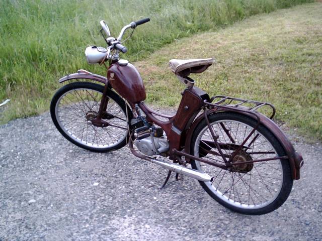

Hier ist das Bild :-)
Laut Aussage des Verkäufers ist noch alles original.

thumbsup.gif sieht doch schick aus! hast meiner meinung nach nichts falsch gemacht.
bei den pedalen und dem gasgriff bin ich mir aber nicht sicher ob die vom sr1 sind, würde auf sr2 (gasgriff) tippen. _uhm.gif
Hmm, das sagt irgendwie jeder
Auf Anhieb kann ich dir aber folg. Teile aufzählen, die nicht original sind.
- Pedalen vom Fahrrad
- Gasgriff vom SR 2 (Schaltgriff kann man nicht erkennen)
- Sattel vom SR 2
- Luftpumpe fehlt (fehlt fast immer), die vom SR 2 passt leider nicht dran
Wichtig ist auch, dass der Motor original ist, lange Pedalarme hat er ja auch. Ich hoffe, der Motor wurde nicht umgebaut und geht nicht im Leerlauf anzutreten.

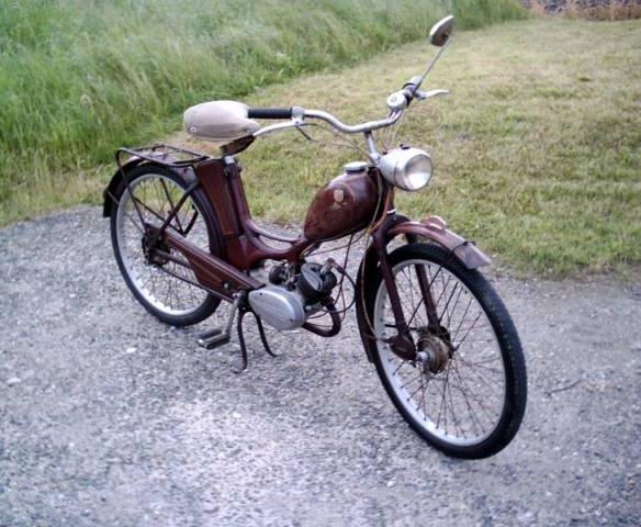

danke für eure antworten auf mein bild :-)
ich werde noch zwei weitere Bilder einstellen vielleicht findet ihr ja noch mehr sachen die nicht original sind.

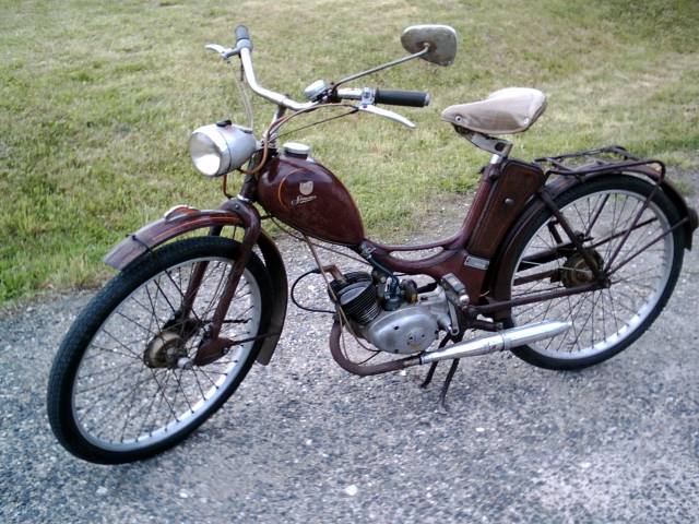

hier ist das zweite

den abblendschalter kann man leider nicht sehen, der muß mit 2 schrauben direkt am lenker befestigt werden. hmm.gif

QUOTE (Gringo @ Jul 6 2005, 23:40)
Doch, der Abblendschalter ist dran.
Also nochmal was du den Pedalen, von der anderen Seite konnte ich das besser erkennen, sind welche vom SR 2.
Gringo
Geschrieben am: 07.07.2005, 08:46
Beiträge: 2175
Mitgliedsnummer.: 42
Mitglied seit: 02.03.2005
ich hab dir doch ein bild von meinem sr1 geschickt, da ist das ganz gut zu sehen. original hat der lenker doch 2 bohrungen, da wird der schalter direkt festgeschraubt. ohne schellen, das gehäse ist aus alu. woran erkennst du das es sr2 pedalen sind?? da müßte man mal eine rubrik aufmachen, wo das erklärt wird unsure.gif
