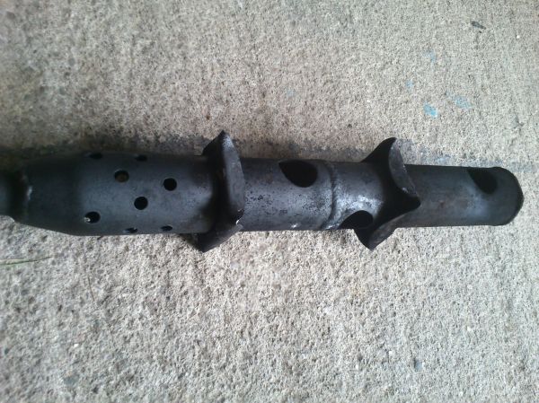

guter Tip Lukas thumbsup.gif habe bei mir jetzt die Scheiben umgebogen, sie ist etwas lauter aber nur etwas rolleyes.gif aber dafür läuft sie viel viel besser _clap_1.gif das kann ich nur empfehlen thumbsup.gif

Hallo Sonny,in welche Richtung und wie weit hast du die Bleche verbogen? Hast du vllt. ein Bild gemacht? Gruß Toralf

ich mach Morgen mal ein Bild, ist jetzt schwer zu beschreiben

klapp die Bleche einfach so um das mittlere Rohr, das da mehr Platz für die Abgase ist

so hier mal das Bild, meine fährt jetzt laut GPS 81 KM/h in Angriffstellung laugh.gif

ja so ähnlich schaut das bei mir auch aus

Danke für´s Bild, werde ich bei mir auch mal probieren. Gruß Toralf

wie gesagt bringt was auf jeden fall einfach mal ausprobieren kannst es ja wenn es dir nich gefällt wieder in den uhrzustand zurück versetzten.

Hallo RT-treiber, bei meiner Maschine hat das Verbiegen des Schalldämpfers nur das gebracht, dass sie sich total Kacke angehört hat. Ich hab´s wieder zurückgebogen und fahr lieber ein bischen langsamer als mit so einem Klang.Bei mir könnte es evtl. noch die Zylinderkopfdichtung sein die ich zwischengepackt habe, weil ich immer Probleme mit der Dichtheit des Kopfes hatte. Ich werde ihn mal planen und sehen, ob es dann besser(schneller) wird. Gruß Toralf
