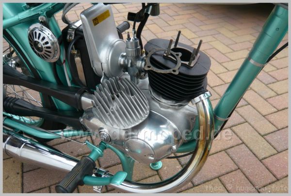

Bei mir habe ich die Dichtung entfernt,
schneller ist sie nicht geworden,
aber sie hält dicht, auch ohne Dichtung.
Gruß, Theo Nugenau...

Theo, drehe mal den Zylinderkopf um und mache ein Foto, es gibt bestimmte Dichtflächengeometrien, die eine Kopfdichtung verlangen!

QUOTE (ddrschrauber @ 27.08.2012, 10:13)
QUOTE (Nugenau @ 28.06.2012, 00:08)
Danke Tim, aber das mache ich erst wenn ich ihn das nächste mal abbaue.
Im Moment ist das auch nicht nötig, weil er dicht ist.
