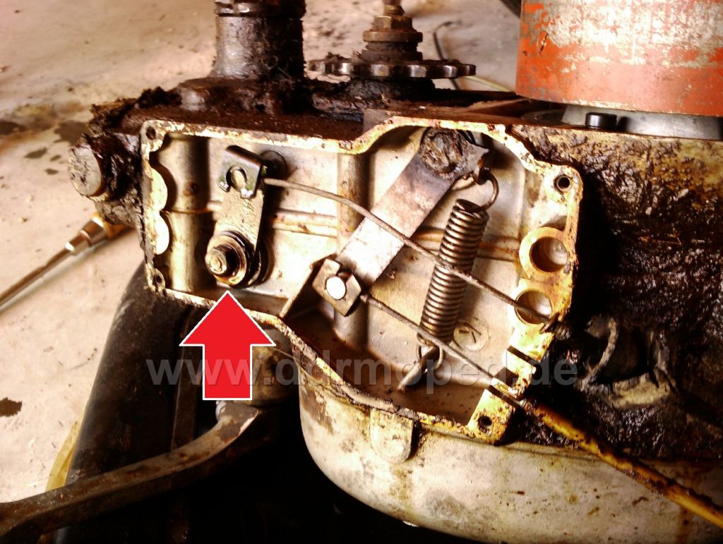

seit 2 Wochen bin ich stolzer Besitzer einer (bis jetzt etwas versifften) SR2E. Nachdem ich am Samstag Zylinder, Auspuff, Vergaser und Luftfilter geputzt habe: läuft sie!
Jetzt ist nur noch ein Problem: Das Öl. Das Problem habe ich schon ausfindig gemacht (siehe Bild) meine Frage(n) sind folgende:
Gehe ich richtig in der Annahme, dass...
1. (KLICK) die richtige (völlige überteuerte) Dichtung dafür ist?
2. ich sie einbauen kann, ohne das ganze Getriebe zerlegen zu müssen?
Vielen Dank im Voraus und viele Grüße
menecken

Hallo....
Ja da hast du recht... braucht nur die Schraube lösen und die Kappe entfernen und die neue Dichtung einsetzen...
