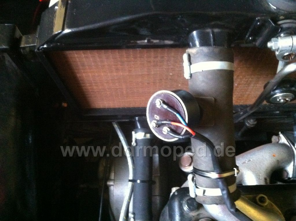

Ich bin auch bescheuert im Kopf ... habe nun dank Zimmermann aus Bautzen den Fühler ... Vater weiß davon nichts, denn ihm war das Teil zu teuer - dafür das es kaputt ist. Aber im August ist ja Burzeltag von ihm und da habe ich das Teil wieder instandgesetzt zurück - also pssst.
Der Spaß ist nicht billig, aber da wir beide ein sehr sehr gutes Verhältnis haben und er mich immer in meinen Lebenswegen begleitet hat, habe ich das nun auf mich genommen.
Heute geht das Teil nach Bayern zum Überarbeiten plus reparieren ....
halte euch auf den laufenden, aber pssst .... im Anhang das Teil von einem Oldtimer Freund aus Wismar - dem ich für das Bild und das ich es jemals sehen dürfte - sehr sehr dankbar bin ...

Wie bescheuert ist man eigentlich? Ganz schön, denke ich, denn heute kam wg. des Fühlers folgende Mail:
Sehr geehrter Herr xxx,
wir haben zusammen mit unserem Lieferanten die Reparatur des Temperaturfühlers besprochen.
Hier die Ergebnisse: es fehlt aus unserer Sicht kein Kapillarrohr, da das Instrument am Eingang ein Feingewinde M10x1 hat aus dem ca. 3 cm ein Fühler herausragt. Das Feingewinde müsste ein Gegenstück haben in das es hineingeschraubt wird und von dem aus es die Temperatur aufnimmt und weiter verarbeitet. Das ist auf dem überlassenen Foto eigentlich auch zu sehen, wo das Instrument direkt am Verbindungsstück zwischen Motor und Kühler befestigt ist, wo das heisseste Wasser zirkuliert. Anschlüsse für Kapillarrohre sehen anders aus und werden im Instrument auch anders technisch verarbeitet.
Im Instrument selbst ist die C-Feder des Kontaktarms von a - b abgebrochen und das Instrument muss innen allgemein wieder gangbar gemacht werden.
Die Kosten für die Reparatur sind folgende:
245,00 EUR inkl. Teile zzgl. 19 % Mwst und Versandkosten (20,70 EUR), also zusammen 312,25 EUR.
Die Reparaturdauer beträgt ca. 12 Wochen.
Bitte geben Sie mir Bescheid, ob Sie möchten, dass wir die Reparatur durchführen.
Gerne stehe ich Ihnen für Rückfragen zur Verfügung.
Mit freundlichen Grüßen
xxx

Sind eben keine Normteile - der Chromring muss aufwändig entdellt werden und dann verzinnt und verchromt plus das Innenleben wie geschrieben.
Versand ist auch ok, denn der Fühler war zwischendurch in UK zur Begutachtung wg Fühler und evtl. Kapillarröhrchen - dann noch der Versand per NN zu mir - alles klar - das ist für die 'ne kleine Nummer ...
