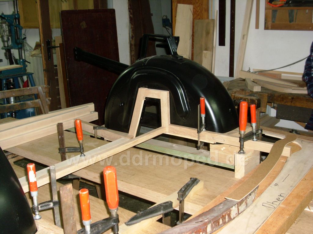

Die hinteren Kotflügel wurden von uns verzinkt und pulverbeschichtet. Der eine hat beim Crash zu DDR Zeiten auch etwas abbekommen. Der Stellmacher musste ihn etwas biegen ...

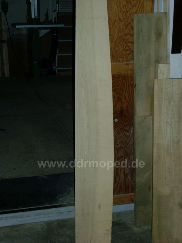

Die A/B Säule hat Holz, welches extrem geformt ist ... für den Stellmacher kein Problem ... aus gut abgelagerten Krummholz ensteht wieder was neues.
Respekt und weiter so ... wir freuen uns aufs Resultat und den weiteren Aufbau unseres Papp 70

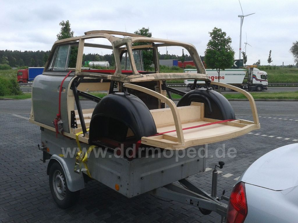

Für alle die noch keine Rohkarosse sahen ... hier unsere überholte ... heute frisch vom Stellmacher aus Cottbus geholt ...

Klasse Arbeit. Der Mann versteht sein Handwerk _clap_1.gif .
Da ist jeder Euro gut angelegt. Freu mich schon auf die nächsten Bilder.

Und da hattest du ja heute halbwegs Wetter für die Abholung.Sieht klasse aus.

Ich habe noch nie eine gesehen und bin ganz derbe am Staunen und kann es nicht glauben was ich da seh. HOLZ????????
Aber sieht richtig schön aus die Arbeit!

Benno , fast alle wirklich alten Autos hatten das so .

Da kann man sehen, dass das Auto aus der Pferdekutsche entstand. Bei alten Autos ist man als Tischler häufig besser dran. Die Schlosserlehre nützt beim Rahmen nichts.
