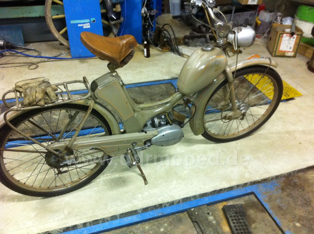

war letztens bei meinem Onkel der mir ganz stolz seinen neu bekommenen SR1 zeigte.
Hat ihn wohl gegen irgendwas getauscht gehabt. Das Teil läuft sogar ganz gut! biggrin.gif
Habe jetzt mal ein paar Bilder gemacht um von euch zu erfahren was noch original ist und was nicht!?
Interessiert uns beide mal...
Gruß Tobi

Hallo Tobi,
der sieht super aus.... welche Rahmennummer hat er?
Sollte ein 56er sein.
Scheint ja in einem guten Originalzustand zu sein....

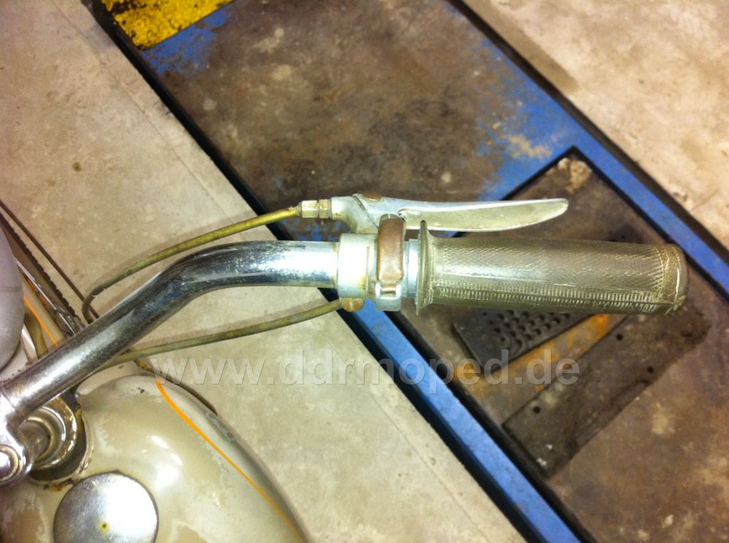

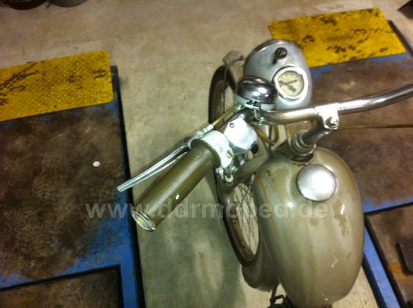

Bis auf den Schaltungsgriff und der Zuendkerzenstecker....
Die Klingel denke ich ist auch nicht Original.. Kann man schlecht erkennen..
Gruß Matze

Ja, Baujahr 1956 stimmt.
Die Schaltung ist mir auch aufgefallen, die ist schon vom 2er oder!?
Die Rahmennummer habe ich leider nicht sooo genau fotografiert. Müßte ich wenn nochmal schauen.

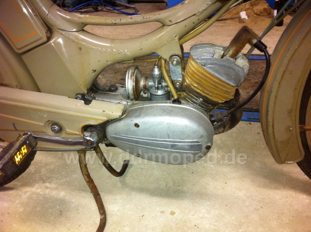

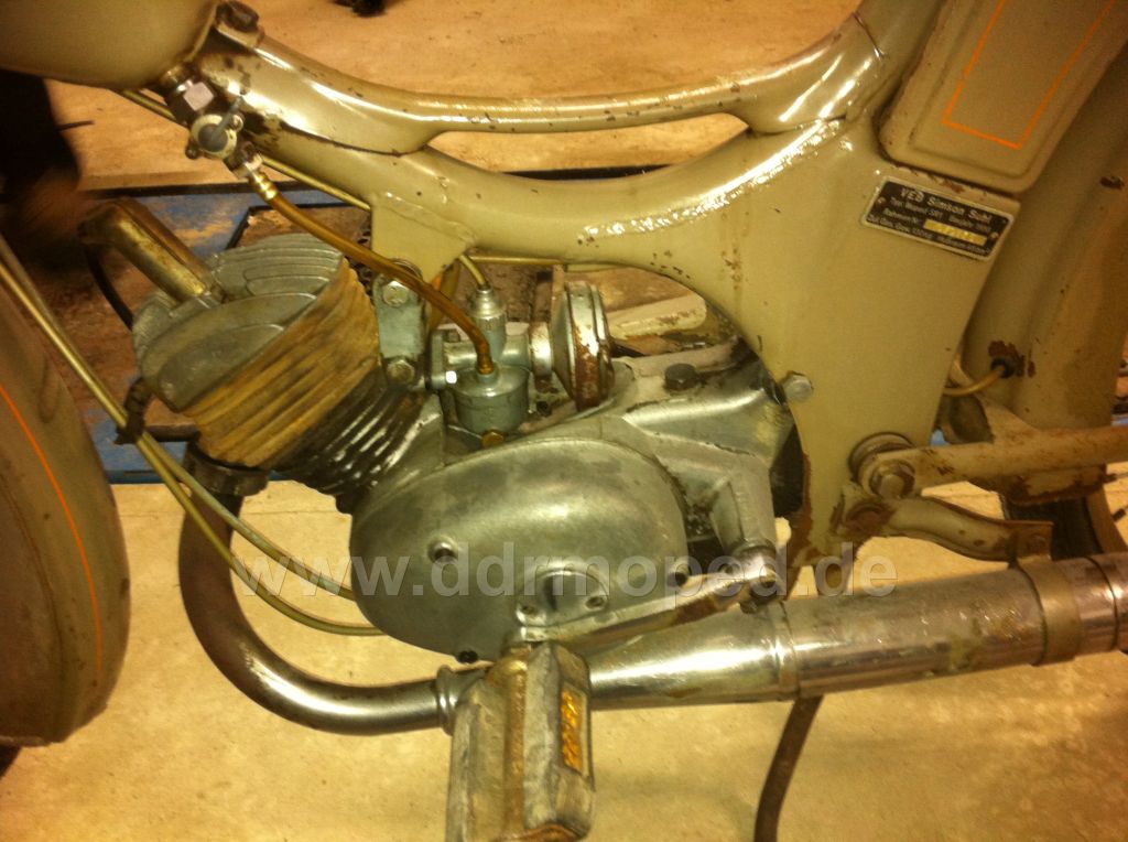

Ist ein SR2 Motor verbaut!
Simson-Rheinmetall2E
Geschrieben am: 21.07.2011, 21:59
Beiträge: 4118
Mitgliedsnummer.: 3725
Mitglied seit: 11.08.2010

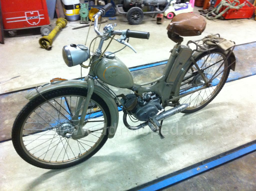

Auspuff ist auch SR2, Rahmennr. dürfte nach 40.000 liegen und vor 70.000!
Hat ja noch keine Seitenbleche!
Vergaser muss ein 121-1 ran! Dieser hier ist der falsche, der Tupfer ist zu lang und am unteren Vergasergehäuse sieht man die Ausbuchtung für den Stift, der am Schwimmer befestigt ist. Der 121-1 hat keinen Stift am Schwimmer!

Pedalarme zu kurz,Tachoantrieb fehlt ! !

Die Pedale sind SR 2. Alles ist wieder zu beheben. Das wichtigste ist ja dran. Toll !!!

Ja hier wurde eindeutig ein SR2 Tauschmotor verbaut.
Die Frage ist, wo ist der eigentliche SR1 Motor abgeblieben?
Was hat der 1er denn für ne Rahmennummer, vielleicht findet sich ja ein passendender Motor oder wollt ihr den 1er so belassen?

Wenn du die Rahmennummer deinem Onkel entlockt hast, dann suchen wir gemeinsam nach einem Motor! Der richtige Limadeckel ist ja vom Einser Motor schon rüber montiert worden. Es ist alles machbar, wie Chris schon sagt.
