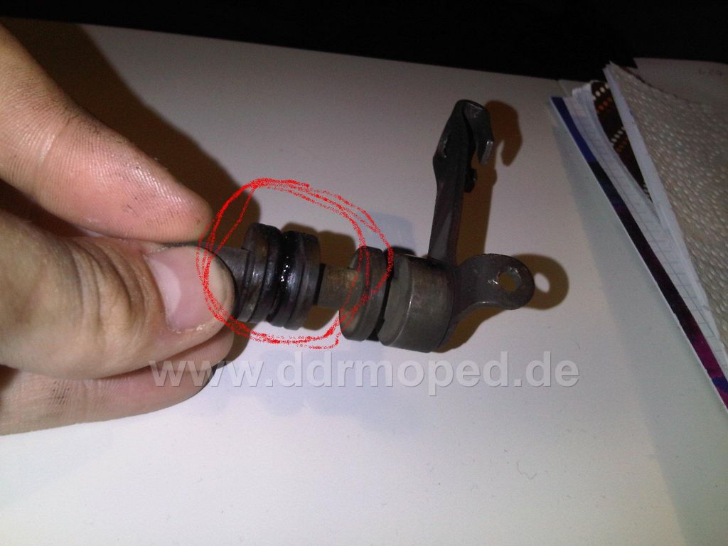

1. Ich bereite einen neuen Motor auf, damit ich mal schnell wechseln kann (Aufbau nach Norberts Anleitung), jedoch ist mir z.B. an der Kupplung aufgefallen das dort auch ne Dichtung ist und die ja drumherum geht, d.h. nirgens ein Schlitz! Da frage ich mich wie kriegt man den dran bzw kann man den nachbestellen?

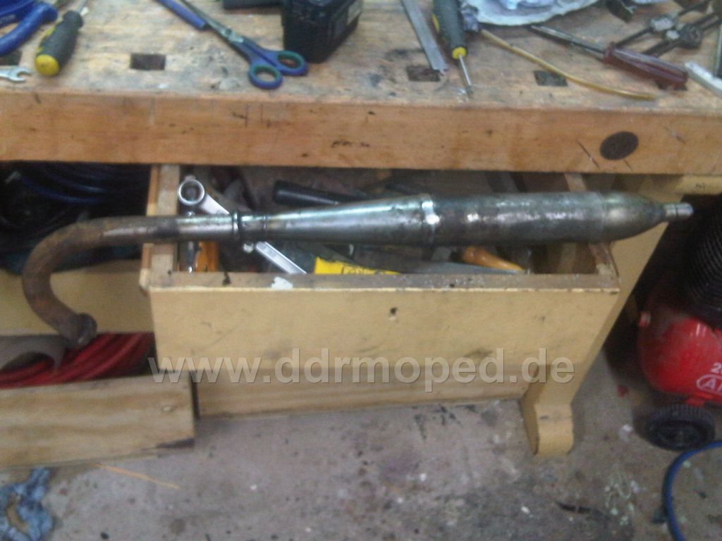

2. Ich habe einen Auspuff dran und noch einen im Schrank gefunden...
2.1. Ist es egal von der Leistung her, welcher dran ist?
2.2. Was unterscheidet den einen vom anderen?
2.3. Wie mache ich diese am besten sauber bzw. habe ich gesehen das mein Zylinderausgang(also zum Krümmer hin) sehr verrust ist. Hält das noch en paar wochen oder sofort weg machen weil wenn was abgeht und in den Zylinder kommt, gehts doch der Zylinder kaputt und en neuen für 50 Euro kann ich mir so noch nciht leisten!

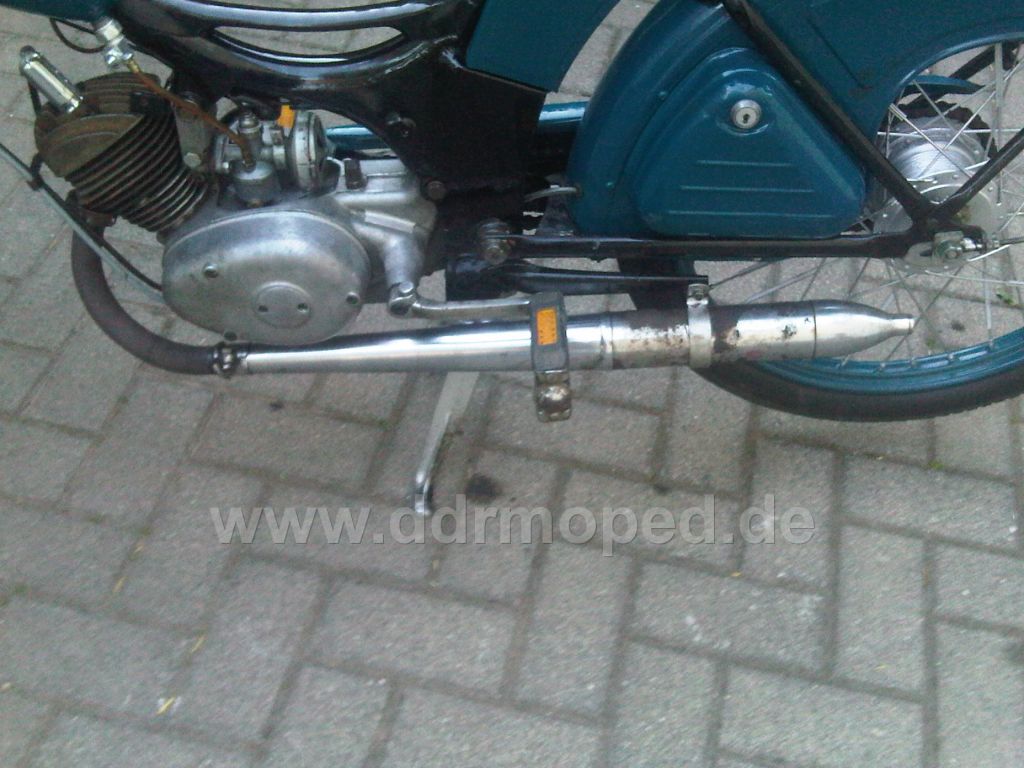

Dieser hängt am SR, wie man sieht!

Und hier der Fund...
also ich glaube mal der Originale?!
Welche ist der Bessere, wenn es einen gibt!
Danke für die Hilfe!

Die Dichtung am Kupplungshebel findest du hier:
https://www.ddrmoped.de/shop/katalog/dichtr...-kupplungshebel
Ich habe hier mal gesehen, dass die aus Kork geschnitz wurden und an einer Stelle eingeschnitten wurden und sie so draufgingen und auch abdichteten

Das Fahrzeug in deinen Bild ist ein SR2 E mit Aluständer und da ist der lange Püff schon ziemlich richtiger....kommt auch auf das Baujahr und die Rahmennummer in vergleich mit anderen Fahrzeugen aus der Zeit an.
Wer kann mir nochmal die Umstellungszeit sagen..weis es nicht mehr so genau. rolleyes.gif
Der kurze Püff ist mehr für SR2 und SR2 E mit Stahlständer. Die Motoren hatten zum Schluss ein bisschen mehr PS und von daher war auch ein anderer Püff verbaut...was die Leistung betrifft kann ich dir nicht sagen, da habe ich nie einen langen Püff verbaut, bzw. in der Hand gehalten gehabe.

Die neue Dichtung aus Gummi für den Kupplungshebel kann man ohne Zerschneiden montieren!
Ich dehne den Ring mit einer Außen-Seegerring-Zange etwas. Dann muss man das Ding mit etwas Öl draufschieben und mit einem kleinen Schraubenzieher in die Nut fummeln. Schwierig, aber machbar.
Dann ist der Motor auch schön dicht und es tropft nichts.

Steven, meine Empfehlung zur Dichtung: lass die alte drin und mache (auf Deinem Bild rechts daneben) zusätzlich eine Korkdichtung rein. Musst Du hier mal die Suche bemühn.
Es gehört der Auspuff vom oberen Bild dran. Der sitzt nur zuweit auf dem Krümmer (nach vorne). Die Krümmerlänge beim langen Auspuff ist 220mm (vom Bogen vorn bis Ende). Dann kommt das Endstück 20 bis 25mm drauf. Wenn Dein Auspuff komplett dann hinten etwas hinter der Achsmutter endet, bist Du im grünen Bereich.

Steven, ich habe ein Foto gefunden für den Kupplungshebel.

Hier findest du den ganzen Beitrag zur Korkdichtung.

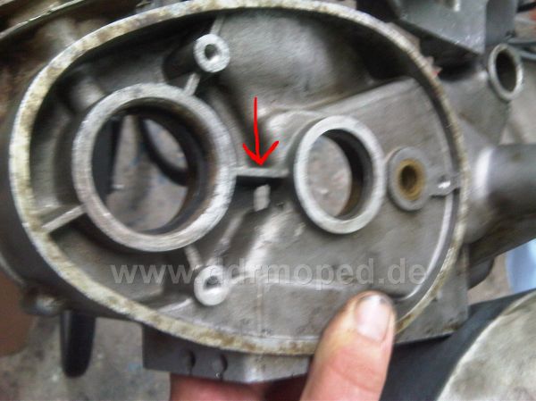

2. Ich will mir ja einen Motor nebenbei zusammenbauen.
Habe dafür zwei auseinandergebaut und wollte jetzt die Gehäusehälften von je einem anderen Motor zusammenstecken, wegen Mängel anderer Hälften!
Darf ich das so einfach?
Und bei dem einen wurde so ein Durchbruch zur Kupplung gebohrt die bei der anderen an einer anderen Stelle auch ist, jedoch "Original"!
Hier das reingebohrte:

Geschrieben am: 07.06.2011, 21:53
Dein letztes Foto ist nicht orginal!! Davon abgesehn gibt es mehrere Varianten, wie man den Kanal fürs Öl von Kupplungsseite in die Getriebeseite bewerkstelligt hat.
Und nein: Du kannst nicht irgendwelche nicht zusammengehörige Hälften eben mal so schnell zu einer Einheit zusammenstecken!
Kurze Erklärung, weshalb nicht: Die Hälften kamen aus der Giesserei, wurden zusammengesteckt und kamen als Einheit auf die Fräsmaschine für die Lagersitze etc. und bekamen dafür die Tagesnummern. Nur beide Tagesnummern zusammen ergeben einen "Motor"! Wir sprechen hier über Maschinenbau und Toleranzen im 0,001mm-Bereich!
