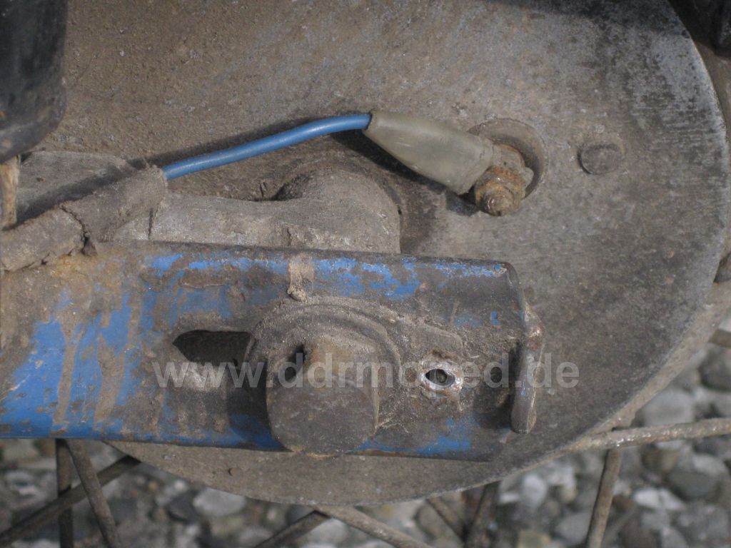

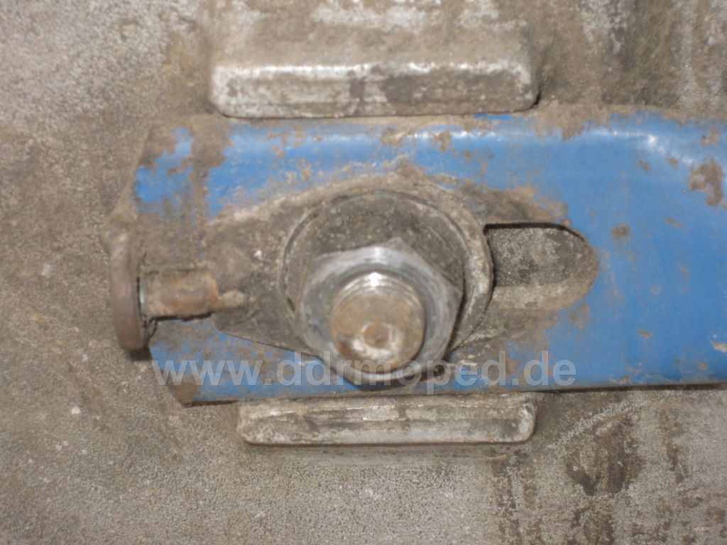

ich habe da mal eine Frage, nämlich wie heißt diese kleine Platte, wo die Mutter drauf sitzt an der hinteren Radbefestigung. Sieht man auf dem ersten Foto ja gut.
Bei mir sind nämlich beide Platten links und rechts, wo die kleine Mutter dran steckt, weggebrochen.
Halten die die große Mutter fest?
Ich wollte mir nämlich Ersatz anschaffen, doch weiß ich die Bezeichnung nicht.
Wäre schön, wenn Ihr mir weiterhelfen könntet.
Gruß Vincent
Meinst du etwa die Kettenspanner? Also die brauchst du auf jeden Fall.
http://www.dumcke.de/product_info.php?info...N-original.html
Gruß Christian

Ja die Kettenspanner sind gemeint. Habe mir schon ein neues paar bestellt.
Jetzt muss ich nur noch das richtige spannen lernen, aber das klappt hoffentlich.

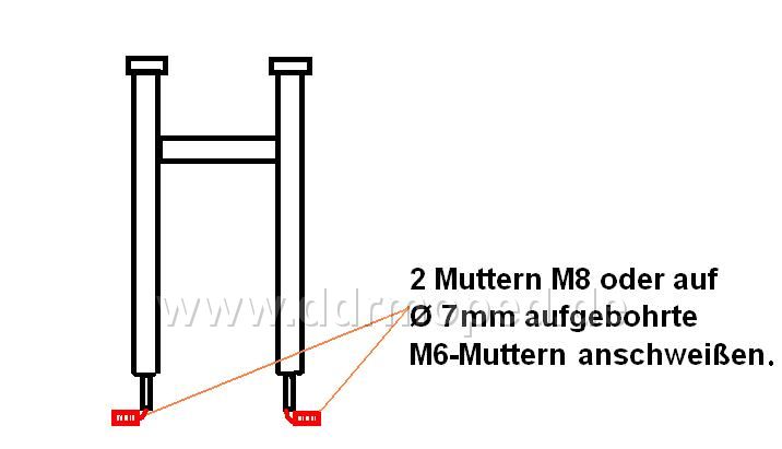

Zelofano18, schweiß Dir da einfach zwei Muttern dran oder wenn Du kein Schweißer bist und auch keinen kennst, der einen Schweißtrafo im Schuppen rumstehen hat, dann lass das in einer Schlosser-Werkstatt für 'nen "Fünfer" vom Lehrling machen, denn das kann selbst eine schweißtechnische Lusche da irgendwie dranpappen.
Denn dort an dieser Stelle kommt es nicht so genau drauf an, weil da hinterher nichts passieren kann, wo sich vielleicht irgendwer das Genick brechen könnte.
(An anderen Stellen des Rahmens aber bitte sonst immer den Profi schweißen lassen!!!!!!!!)

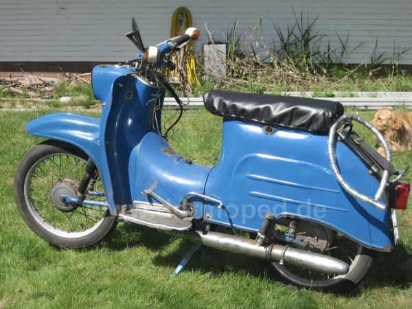

Hallo Simijochen,
hier mal ein paar Fotos von meinem Möp:

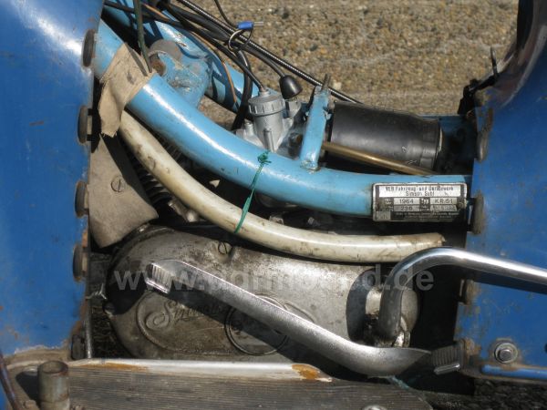

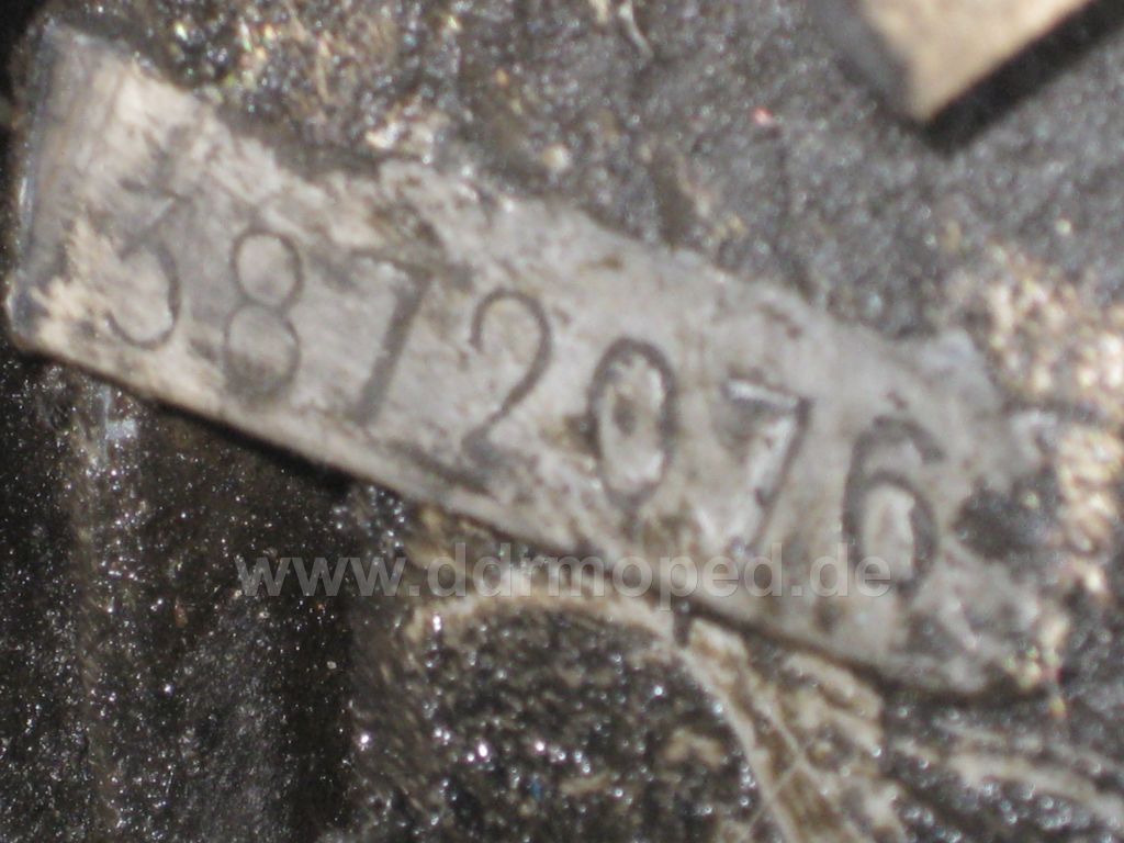

der Motor:
Zelofano18
Geschrieben am: 11.06.2011, 11:29
Beiträge: 1738
Mitgliedsnummer.: 4315
Mitglied seit: 25.03.2011
Kann man das alter vom Motor bestimmen?
