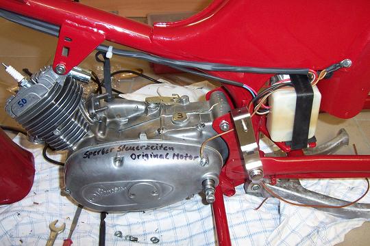

habe beim zusammen bauen noch eine einfachere Möglichkeit gefunden um das Steuerteil unter zu bringen.
Einfach zum Bleigel Akku dazu packen, die Variante muß noch verbessert werden um einen besseren Sitz zu ermöglichen und die Einflüsse bei Nässe zu minimieren.
Evtl. einen alten Bat.Deckel umarbeiten und drüber stülpen.

Adolf Hennecke
Geschrieben am: 01.05.2007, 20:37
Beiträge: 188
Mitgliedsnummer.: 499
Mitglied seit: 26.02.2007
habe die Sache noch vervollständigt, das Steuerteil Marke FEZ habe ich aufgrund der kleinen Bauform in einen umgebauten Lampenkasten unter gebracht, so ist es spritzwasser geschützt, unter dem Abdeckblech sieht das keiner.
Funke ist da!!!!!!
