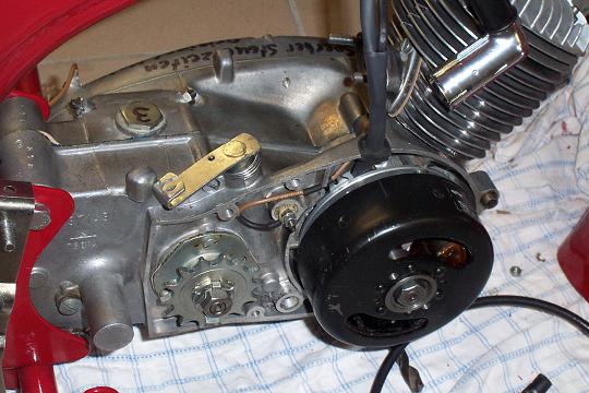

noch eins
Geschrieben am: 01.05.2007, 22:46
Also, was unser Aktivist der ersten Stunde ist: den würd ich gerne mal kennenlernen wollen thumbsup.gif Die Kurbelwellenfotos waren schon nicht schlecht, aber das hier ist ja der Bringer: Man muss die Zylinderköpfe schon beschriften, dass man mit 50,70, 125 ccmund der Verdichtung nicht durcheinanderkommt laugh.gif Die Steuerzeiten werden auch draufgeschrieben. thumbsup.gif laugh.gif (aber unarische Zyndkerzen laugh.gif )

die Zündkerze ist eine mit hohen Wärmewert 280-300 von NGK
da mir z.Z. die vorhandene ISOLATOR 280 nicht in die Hände fiel.
Aufgrund der zu erwartenten Leistung und ein Überhitzen zu vermeiden versuche ich es einfach mal mit der Kerze.

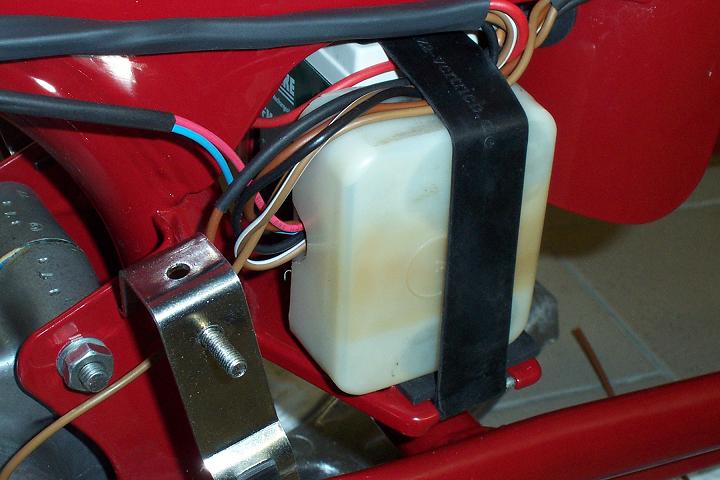

zündspule unter dem Tank
Geschrieben am: 03.05.2007, 22:10
