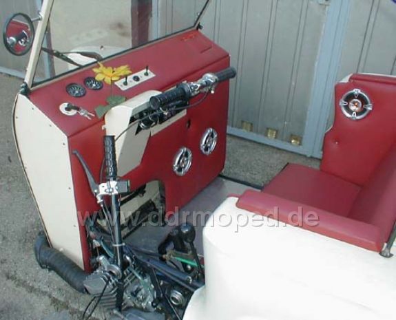

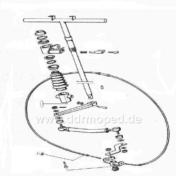

Hallo mach den Kupplungshebel an den Schalthebel dran das wars.Bei der Lenkung könnte es am Lenkungsdämpferzug liegen . Anbei paar Bilder
Bitte da siehste wie es montiert wird,nun kanst du kuppeln und schalten

Hir siehst du wie der Lenkungsdämpferzug montiert ist .Ohne den soltest du nicht fahren.

So könnte es wie paul 400 gezeigt hat funktionieren;).Wobei ich auch hier denke,das eine gewisse "Einspielung" Kluppung/Gang/Gas erfolgt.Und welchen Bowdenzug hast du dafür verwendet,da dieser ja wesentlich kürzer sein sollte?

Das Bild habe ich aus dem Netz ,ich habe den Orginal Motor verbaut .Den Kupplungszug zu kürzen solte kein Problem sein.

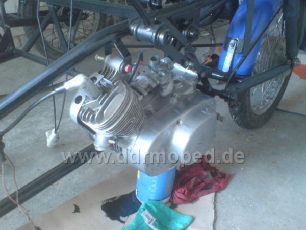

Das sehe ich genauso ,das Bild habe ich rausgesucht damit er sieht wie er es mit der Kupplung machen kann .Ich habe den Orginal Motor verbaut,stelle hir mal mein Duo Aufbau rein.In 6 Wochen solte ich fertig sein,warne euch gleich vor sie ist blau .Aber sonst wird sie fast orginal,stelle zum wochendende Bilder rein.Gruss claus
