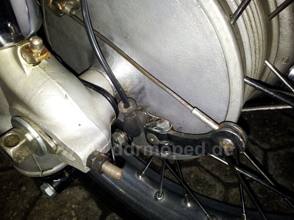

Meine 3 hatte gleich zwei Bremslichtschalter montiert. Einmal einen an der Bremse direkt und einen direkt am Bremshebel. Funktionierte aber keiner so richtig smile.gif Nur manchmal.

Ach bei der 3er ist die hintere Bremse ja mit Bowdenzug.
Diese Bremskontakte wie der den du fontogaphiert hast wurde 1956 oder 57 gewechselt und bei der /2 an der Rahmenstrebe verbaut, da die ja noch das Gestänge hat.
