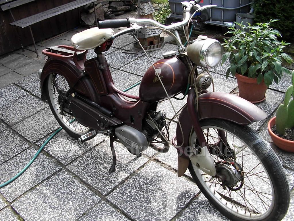

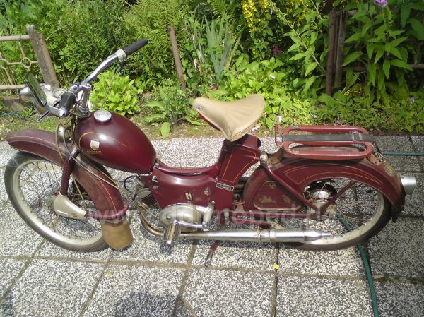

Das ist er übrigens:
(wenn jemanden was einfällt wäre es klasse, denn oben hab ich keine weiteren Teile wink.gif - und die Kiste soll dann fahren)

Der sieht sehr gut aus.
Nur der Spiegel gefällt mir nicht so gut. Aber den könnte man ja ändern, wenn man denn will.
Den kriegste schon zum laufen.

EsserZwo
Geschrieben am: 01.06.2011, 20:17
Klasse! Ich liebe lackierte Seitenbleche wink.gif Mit Lackierten Stahlfelgen wäre er Perfekt biggrin.gif
Top Teil, !!!
Geschrieben am: 01.06.2011, 20:21
Er ist nicht original aber typisch DDR - es wurde immer irgendetwas weiterentwickelt, ich hoffe den irgendwann zu bekommen (und nicht meine Schwester sad.gif ).
Deckel und Schloss haben wir auch noch (original), die Alufelgen würden mich auch stören aber ok, meinem Dad gefällts.
