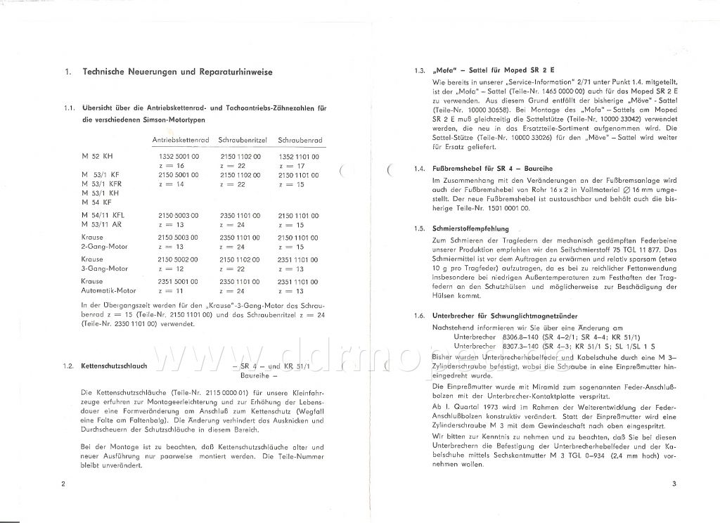

Geschrieben am: 10.06.2011, 07:15
Für alle Leute mit Tachoproblemen gibts HIER in Nützliches bereits einen schönen Thread der euch helfen sollte.
Wenn der Tachoantrieb im Seitendeckel übrigens nicht die richtige Übersetzung hat, dann geht der Tacho auch nicht richtig wink.gif

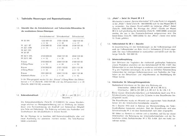

Hier mal mal eine Übersicht über die Antriebskettenrad - und Tachoantriebsketten-Zähnezahlen für die verschiedenen Simson-Motortypen.
Gruß Jörg
