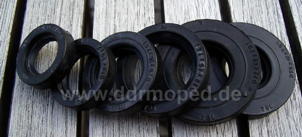

Ich hab ja gerade den Sperbermotor offen und will bei der Gelegenheit auch die WDR tauschen. Nun hab ich mir ein Viton-Set bestellt. Darin sind für die Kurbelwelle 2x 22x47 enthalten. In meinem Motor hab ich aber die 22x35 + Distanzring drin.
Wie bekomme ich die Distanzringe raus? Sind die eingepresst?
Oder kennt jemand ne Quelle für Viton WDR in 22x35? Ich finde die nämlich nur in blau _uhm.gif
Ich hab auch noch ein paar grüne DDR WDR in 22x47 liegen. Sind nicht porös oder so. Die kann ich doch auch noch verbauen, oder? (Nicht im Sperbermotor, dafür hab ich ja jetzt die Vitons bestellt, aber allgemein sind die doch noch brauchbar, oder?)

Ich würde mir das verkneifen, Dichtelemente zu verbauen, die älter als 20 Jahre sind . hmm.gif

Ich hab jetzt auch Viton WDR in 22x35 gefunden. AKF hat welche, die findet man allerdings nur, wenn man 'Simmerring' sucht. rolleyes.gif
Die Distanzringe bleiben also drin.

Original hin oder her ...
Bedenke Doc!
Wenn Du diese elenden Blechringe verwendest, dann hast Du rechts wie links im Kurbelhaus jeweils eine potentielle Stelle mehr, wo der Motor Nebenluft, bzw. Getriebeöl saugen kann, denn Stahlblech auf Alu hmm.gif das kann manchmal dicht sein, muß aber nicht ...
... und Dichtringe 22x47x7 wären genau so Original, meint

QUOTE (Unhold @ 06.06.2011, 18:20)
... denn Stahlblech auf Alu hmm.gif das kann manchmal dicht sein, muß aber nicht ...
Wieso Stahlblech auf Alu?
Meine alten grünen WDR sind rundum gummiert... die schwarzen von Bernd nicht? _uhm.gif

Er meint die Distanzringe, die bei den alten 22X35X7-Zimperlingen notwendig wren . wink.gif

Achso. smile.gif Meine Distanzringe bleiben drin, die sitzen so bockfest, ich wüsste nicht, wie ich die raus bekommen sollte, ohne das Alugehäuse zu beschädigen.

Wenn nun schon 22X35X7 wieder vorhanden sind, kannst du dir das Rausmeisseln ja sparen . tongue.gif laugh.gif
