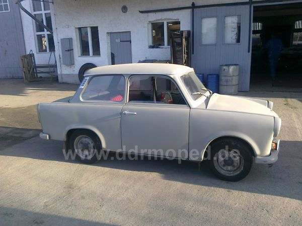

Haha wenn ihr alle 4 so ne Tiere wie dein Kumpel aufm Bild seid, dann schafft die Pappe doch kaum noch ihre 90km/H.
UNd ein Bild möchte ich auch mal sehen wie da so 4 1,90m Typen im Trabant sitzen xD
Selbst mein Fiesta ist eig. nurn Zweisitzer weil die Vordersitze soweit nach hinten müssen (bin 1,86m) da hat hinten kaum einer Platz biggrin.gif
MfG Christoph
...Denn nur Original ist legal.
SR2 verehrer
Geschrieben am: 08.06.2011, 18:50
Beiträge: 731
Mitgliedsnummer.: 965
Mitglied seit: 11.12.2007
Wir sind etwa alle so groß wie mein Kumpel nur einer ist etwas kleiner biggrin.gif
Ja das wird gemütlich, ein Probesitzen, mein Kumpel vorne und ich dahinter, war doch etwas naja gewöhnungsbedürftig laugh.gif
Aber da müssen halt Trombosestrümpfe mit!
Was ich mal gut heißen muss ist aber die Kopffreiheit hinten, besser als bei manch modernen KFZ thumbsup.gif

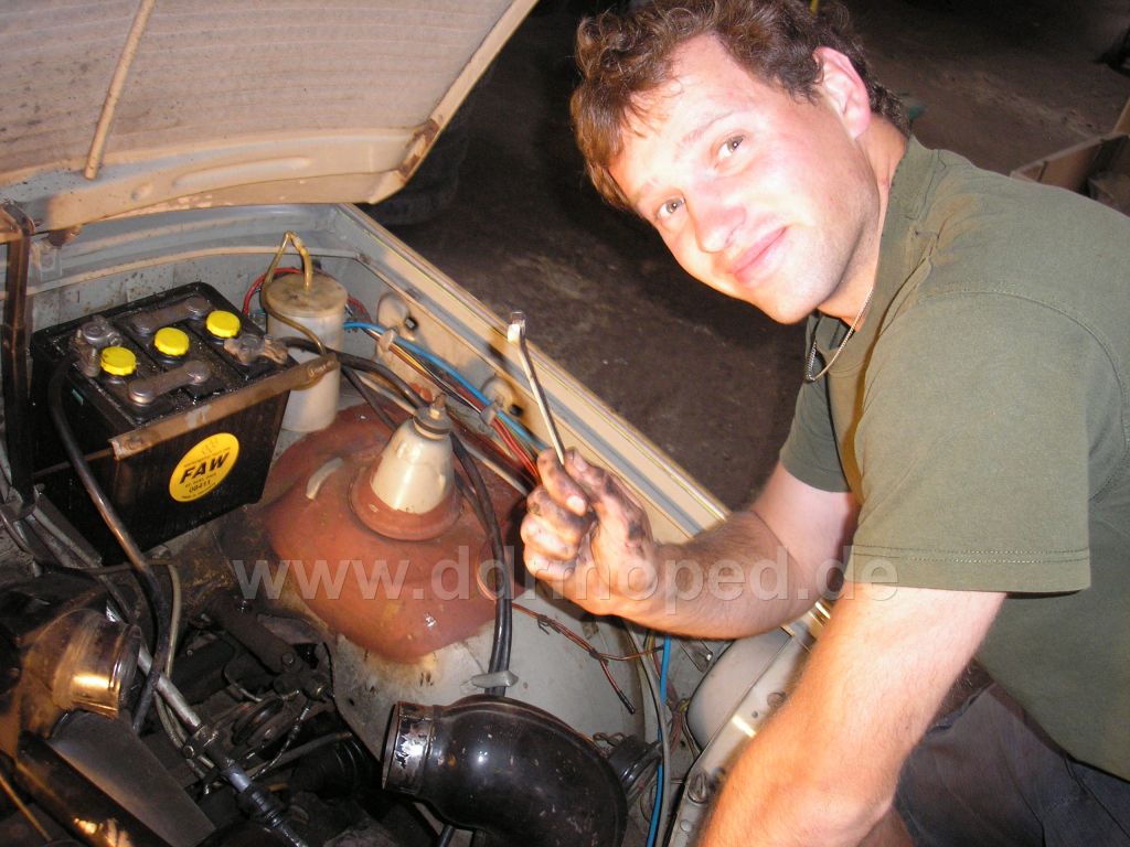

Heute dem morgendlichen Kater gestrotzt und etwas am Trabbi geschraubt thumbsup.gif
Das heißt Haupt- und Radbremszylinder ausgebaut und für den Versand vorbereitet.
Gut das der HBZ auch regeneriert wird,dieser sah nämlich auch stark mitgenommen aus cool.gif
PS: Ich habe euch Blödsinn erzählt der Trabbi ist Baujahr 76 nicht 67.
